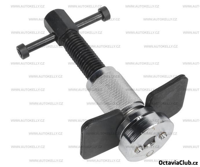

Mám O1 - TDI 81 kw - vzadu kotoučové brzdy. Nyní zvuk kov na kov a po rozebrání opravdu - jedna deska bez obložení. Tudíž vylezl dost pístek. Až budu dávat nové kotouče a desky tak musím píst zastrčit - a ptám se jak? , když mi to vůbec nejde ani s pomocí páky a pod. Je na to nějaký stahovák, nebo jaký máte postup či fígl na zastrčení pístku ?? Díky za radu MiB

To: šulda&Honzulin123. Oběma pánům velmi děkuji. Nejsem úplně levý, vše popisované zvládám jen mi nešlo zasouvat ten píst. Až teď mi došlo, že tam prostému zasunutí brání mechnaismus ruční brzdy (otáčení válečku). Fotky a návod super-jen nemám ten spešl přípravek tak to zkusím mačkat opatrně nějak jinak. Jen mi porád nejde do hlavy, jak se to má mačkat (lisovat) a přitom otáčet doprava - najedou tyto úkony asi nejdou, nebo ano? A k tomu bych nerad zku..vil váleček nějakými sikami či co. Nemůžete mi ještě popsat laicky tuto část operace?
Jinak vše jsem si rozebral a zkoušel jen zlehka, takže brzdiče jsem nezmrvil. Chtěl jsem vidět, co mi to kovově drhne a s hrůzou jsem pak zíral na podobnou destičku ( a kotouč), který je na obrázku - dost hustý. A při tý příležitosti jsem zkoušel, jak zastrčím váleček až .... a zjistil jsem, že jsem v pérdeli. Takže díky za rady a kdyby se někomu ještě chtělo mě postrčit, jak je to s tím mačkáním a zároveň natáčením válečku, budu vděčný této komunitě, kde jsem úplný novic. Zdařec našim strojům MiB

Tak jenom malý report k zastrčení brzdového válečku kotoučové brzdy vzadu - díky vašim radám proběhlo bez problémů - půjčil jsem si stahovák, sice měl pootáčecí kolíky které nepasovaly do kónickách drážek pístku průměru 38, ale stačilo tlačit a pootáček sikovkama za okraj pístku - šlo to jako po másle. Jen jsem si při montáži brzdy všiml, ža plovoucí čepy (s manžetami) jsou každý jiný - jeden válcový, druhý asi na 3x odstupňovaný a nebyl jsem si jistý, kde byl. Vyzkoušel jsem vůli a zvolil, že odstupňovaný je dole (blíže silnici) - prosím, je to tak dobře :wacko: ??
