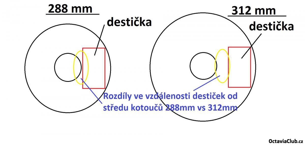

dodatek k brzdám
Mareo to vsechno doplnil. Brzdy se lisi jen ve velikosti kotoucu a drzaku trmenu, tehlice a brzdice jsou pro oba typy brzd stejne, takze u vetsich 312mm brzd jsou diky jinemu drzaku trmeny jen dal od stredu kotoucu a tim se dosahne vetsi brzdny ucinek, ale pritom velikost desticek zustava stejna ;)
