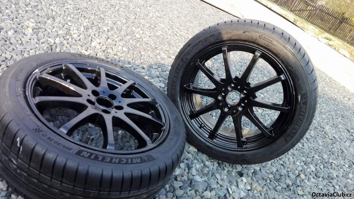

Chlapi, co říkáte na tyto kola : Kosei 8x17" ale má to ET45. Nebude to už hodně zapadlé dovnitř? Možná to bude dřít o tlumič?
Líbí se vzhledově i váhově : 7,6 kg
Hezký jsou,ale ET 45 hezký nebude,ani kdyby to nedřelo.

Mikle, díky za názor, líbil se mi tvar disku a hmotnost. Ty dva ventilky a ET už moc ne a bez KBA by to asi byl problém protáhnout přes úřady....

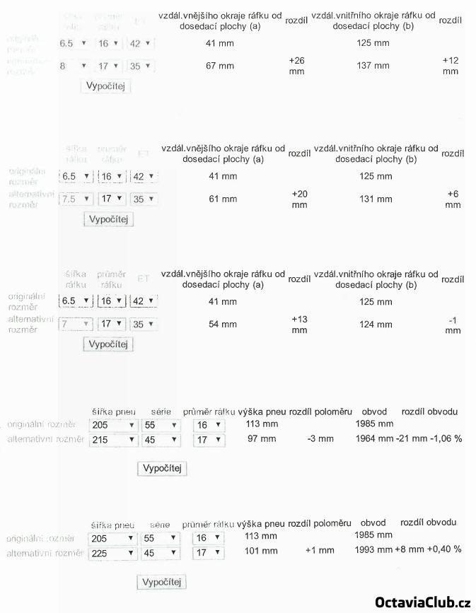

Pánové, tak jsem si udělal porovnání kol 6,5" x 16" a tří různých šířek 17" s ET35 kol spolu s pneumatikama. Pokud bych volil gumy 215/45 R17, tak se mi jeví oprimální disk šíře 7,5" a pokud 225/45 R17 tak asi 8". Trochu se u těch 225/45 R17 obávám, že bude podstatně větší valivý odpor proti současným 16". Co vy na to? Vypadat to bude asi nejlíp na 225/45 R17 a 8" disků že? Všechno má své + a - :)
Máš to čiplý,tak bych se kombinace 8" a 225/45 nebál,nemám tam o moc víc než ty a na nedostatek pružnosti si nemohu stěžovat.Je pravda,že s užší gumou jsem po úpravě nikdy nejel,tak nemohu porovnat,jaká by byla akcelerace.každopádně 205/50 za mně ne.Ten rozměr se mně osobně nelíbí,jednou jsem měl zimáky a už nikdy.
