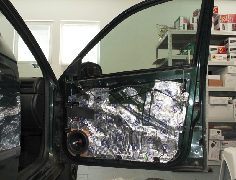

Zdravím,chci se zeptat zkušenějších, bude stačit na vytlumení vnějšího plechu dveří 1 plát Dynamatu Xtreme 81x45cm ? Celkem má příznivý váhový poměr.Nevím jestli na vnitřní plech ( pod čalounění) použít taky ten stejný Dynamat Xtreme ? nebo je pak ještě lehčí Superlite, ale nevím jestli se tam hodí, ale na ten vnitřní plech mi to přijde rozměrově asi málo,ten jeden plát, vychází mi tam spíš těch 80x50cm.a pod něho nějakou tu AL folii na překrytí mont, otvorů ? Nebo mi doporučíte něco jiného, nechci nějak moc navyšovat váhu toho tlumení.Už sem tady něco
prostudoval ale jde mi z toho spíše hlava kolem :)
Upraveno uživatelem twe2000
Tak sem vybral nakonec asi tady toto: na vnější plech 1 plát Dynamat Xtreme 81x45, na překrytí montážních otvorů a na zpevnění vnitřního plechu buď 1ks Alu folii STP ALUM http://www.ahifi.cz/tlumici-material-stp-alum-0.html nebo Gladen aero Extreme http://www.ahifi.cz/tlumici-material-gladen-aero-extreme.html nevím ještě, která bude vhodnější,
a na vytlumení vnitřního plechu 1 plát Dynamat Superlite 81x45 a ještě asi za reproduktor http://www.ahifi.cz/tlumici-material-gladen-aero-wave.html ale nevím jak moc saje vodu, nechtěl bych mít ve dveřích nacucanou houbu :) nebo sem uvažoval tady o tom Dynaxorb http://www.carmedia.cz/montazni-material/tlumici-a-odhlucnujici-materialy-do-auta/ostatni-materialy/dynamat-dynaxorb/ samozřejmě vše x2 na oboje dveře. Nevím ještě jestli je vhodné cpát tlumící materiál pod trubkové výztuhy ve dveřích ? nebo ho ukončit pod a nad výztuhou, někdo tady psal, že se mu přenášely nějaké rezonance mezi plechem a výztuhou a na kolik kusů je vhodné si nařezat ten plát, aby se dobře lepil? Co je nejlepší na odmaštění vnějšího plechu ? někdo psal, že karosářské odmašťovadlo, má to nějaký obchodní název ? Vím že je to pracnější, ale dá se to nalepit i s namontovanou stahovačkou ? asi by byl vhodný na to lepení nějaký váleček nemá někdo nějaký tip, kde bych ho sehnal ?kdyžtak mě opravte,uvítám každou radu toho kdo tlumil přední dveře u O1, uvažoval jsem hlavně tak, že nechci moc navyšovat váhu dveří a radši volím lehčí materiál, než mít perfektně vytlumené dveře, nejsem žádný audiofil a ani nechci jezdit na hudební soutěže :) hodně lidí si to tady pochvaluje, ten rozdíl mezi tlumením a bez, nemůžu se sice pořád rozhoupat, ale doufám že neudělám chybu,že do toho půjdu... Asi moc otázek najednou :) ale Díky za každou odpověď a radu.

Vytlumení dveří rozhodně doporučuju. Sám jsem s tím otálel, i když jsem měl několik roků na to veškerý materiál nakoupený, ale nakonec jsem se loni odhodlal a dveře vytlumil a je to obrovský rozdíl oproti nevytlumeným dveřím. Vytlumit se dají i s namontovanou stahovačkou (já jsem stahovačku nedemontoval), ale je tam o dost míň místa na manipulaci s materiálem, ale dá se to, pokud máš ale silnější ruce (tím myslím i předloktí), tak je určitě lepší stahovačku demontovat. Já mám ruce chudé a kolikrát jsem i tak měl co dělat abych se všude do těch dveří dostal, protože mi v určitých místech právě překážela ta stahovačka. Ohledně výhtuh, tak já jsem pláty dal i pod výztuhy a je to v pohodě, prostor mezi plechem (tlumením) a výztuhou ještě je, takže se navzájem tyto plochy nedotýkají ;) . Co se týká řezání plátů na menší kusy, tak každému vyhovuje něco jiného. Dovnitř dveří je lepší dávat víc menších plátů, já jsem si je stříhal podle toho, jak jsem zrovna potřeboval, takže to sám uvidíš a na plech pod tapecem jsem tlumení zase dal v co největších plátech, tzn. jedním velkým kusem jsem zadělal velkou část dveří a menšíma kusama jsem dodělal zbytek + oblepil MDF podložky, viz. http://forum.octaviaclub.cz/index.php?showtopic=4484&page=54&do=findComment&comment=1607683
Co se týká tlumících matrošů, já jsem použil tento:
- na vnější plech toto http://www.carhifi-profi.cz/instalacni-material/00525-one.html
- na vnitřní plech (pod tapecem) http://www.carhifi-profi.cz/instalacni-material/01306-original-22.html
Tu pěnu jsem nepoužil a osobně bych měl strach, že by se v tom držela voda a ani jsem ty velký montážní otvory co jsou ve dveřích ničím nepřelepoval, ale rozhodně tou hlinikovou folií nic nepokazíš ;) . Co se týká váhy dveří, tak se nemusíš obávat, každé dveře ztěžknou asi o 3-5kg, což zase není tak hrozný (samozřejmě záleží na použitém materálu) :)

Ahoj na octavce 1 combi jsem si nechal poradit na ahifi koupil jsem set do předních dveří mdf repro tlumeni vnitrni plech a pod tapec vyslo to cca zrovna v akci na 3300kc a musim rict ze je to pecka repro jsem pouzil performance x 2.16 mac audio. Obcas mam pojcenou octu ktera to ma origo a je to opravdu znatelný rozdil .....za malo penez hodne muziky:-)

Přemýšlím nad tímto setem :) https://www.ahifi.cz/set-tlumicich-materialu-na-dvoje-dvere.html#tab-rating
Co myslíte, bude znát rozdíl ? Jak to nalepit ? Ty stříbrné pláty na plech zevnitř na vnější stranu a na vnitřní stranu ? Zadělat pravděpodobně všechny otvory krom na repro. Ta fólie má jít PŘES kabeláž nebo POD kabeláží ?

POD kabeláž. Kabeláž musí být vždy otevřená případným opravám apod., jinak se to bude muset celé strhávat a předělávat, myslím to odhlučnění.
