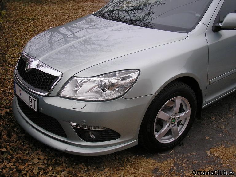

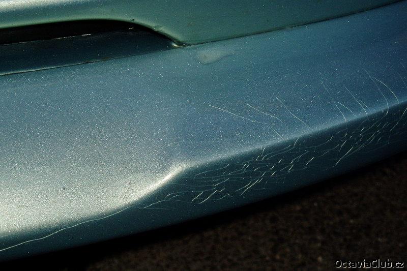

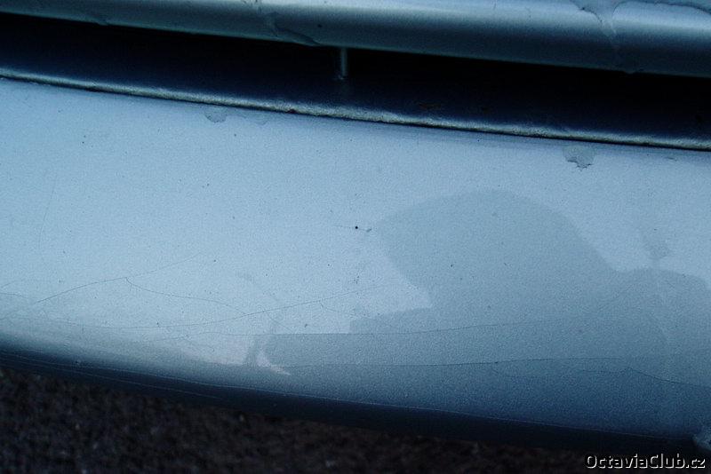

Dnes som zistil velmi neprijemnu vec - cely predny spojler ma popraskany lak, zatial co naraznik je nastastie nedotknuty (asi preto, ze je z plastu, zatial co spojler je z laminatu). Co to mohlo sposobit? Silne mrazy (-16), alebo to, ze auto bolo 4 dni spinave od posypovej soli?
Da sa to este nejako zachranit (rozlestit, prelakovat transparentnym lakom), alebo je to potrebne nanovo lakovat? Dufam, ze sa to da urobit priamo na aute, lebo demontaz spojleru nie je velmi mozna... :(
Spojler je orginal BT ([obj. č. BT.1Z0807221FL]Spoiler předního nárazníku – materiál sklolaminát ), a ved aj priamo v nom bola zalaminova etiketa vyrobcu...O ziadnom kontakte neviem a aj mi tato moznost pride dost nerealna, lebo tie praskance su po jeho celej ploche, nie su koncentrovane... :huh:
Mate nejake typy, co s tym? Pokial dalsi lak - tak tentoraz to uz pojde do ciernej...Len neviem ci farby alebo folie???
Z BT mi odpisali:
"Co se týká laku na Vašem předním spoileru, tady je víc možností, ale obáváme
se, že problém bude v lakovacím postupu samotném. Je možné, že pro lakování
byla použita příliš silná vrstva laku a ten proto časem popraskal působením
povětrnostních podmínek. Nebo byl použit celkově nevhodný postup lakování.
To je těžké říci bez dalšího zkoumání. Nicméně s tím nic moc dál neuděláte.
Lak teď bude pomalu postupně praskat dál a začne se odlupovat - v zimě, za
mokra, na slunci. Ošetřit to nijak nejde. Mohl byste to nechat přelakovat
čirým lakem, ale to nebude vypadat dobře."
