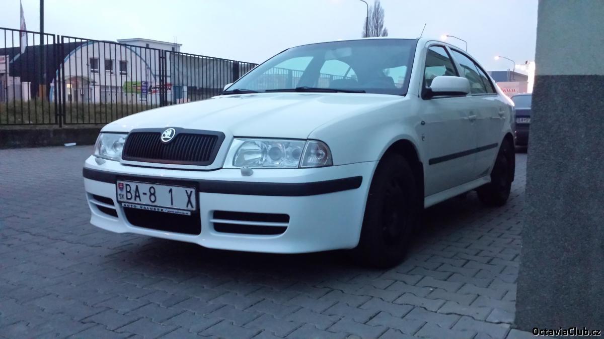

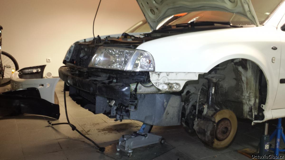

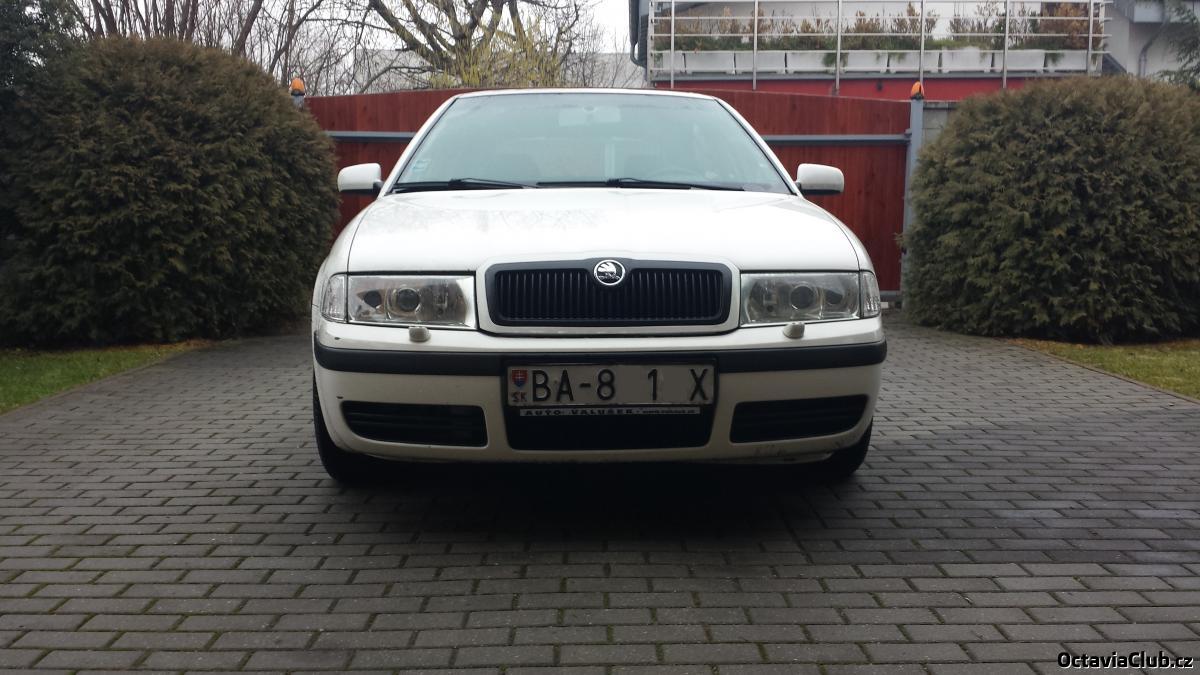

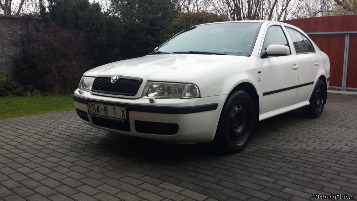

no, tak sa mi to troch natiahlo, nebol cas... foto pred, pocas a potom :D len mam teraz dilemu ci striekat listy do laku alebo nie.. ci sa to moc nezleje na tej bielej.. teraz je to tak celkom dobre cierno bielo zladene :D
