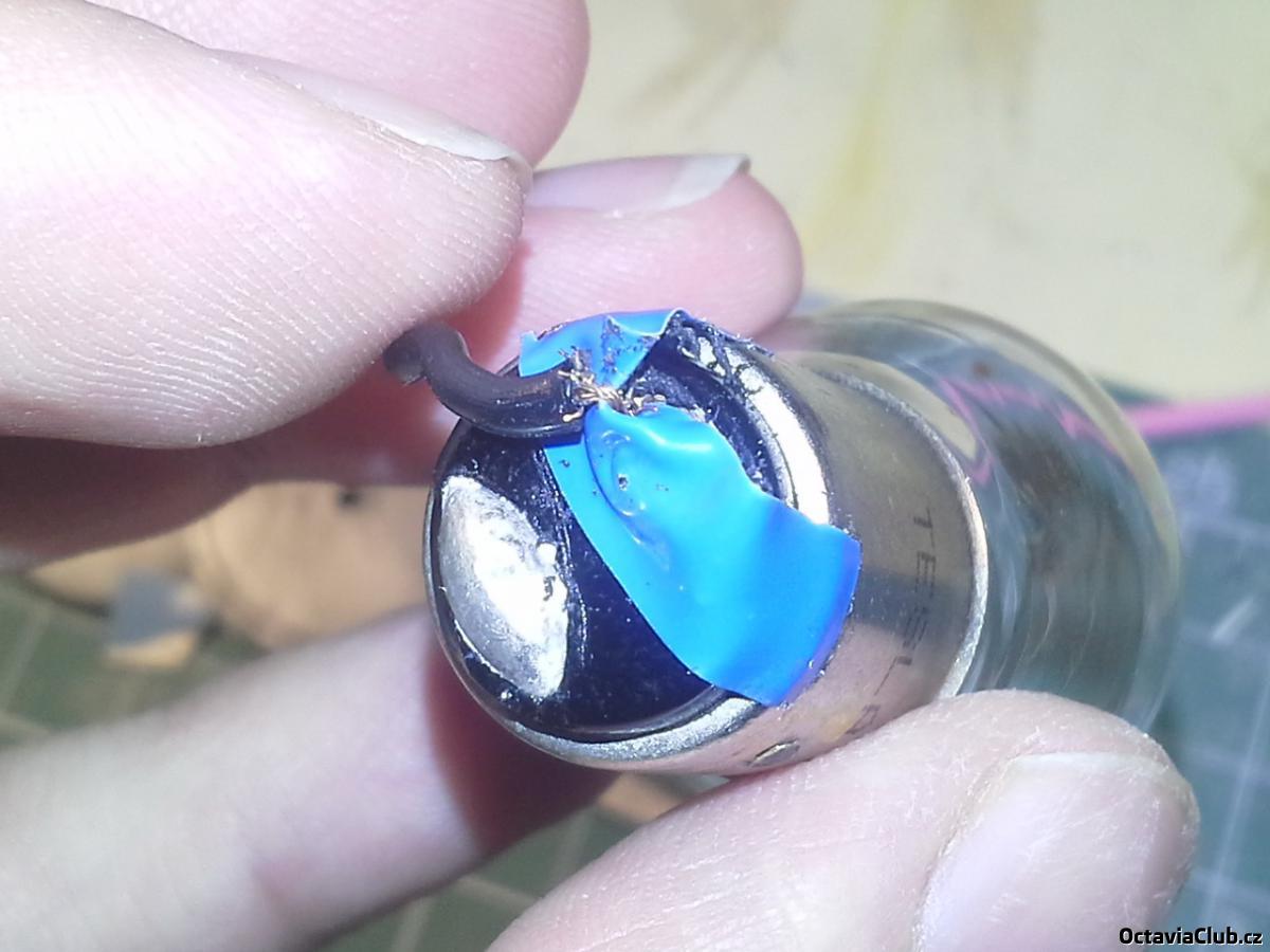

Takže změna je život. Mlhovky svítily s největší pravděpodobností chybou v izolaci při zapojování dvojitých mlhovek. A chyba 16502 se asi před týdnem objevila znovu (spolu s chybou 17705 - Pokles tlaku mezi turbem a škrtící klapkou, ale to spolu nesouvisí určitě, na jaře chci nechat vyměnit podtlakový hadice). Na budíkách se teplota ukazuje úplně normálně a tak bych se chtěl zeptat, jaký čidlo chladící kapaliny vyměnit? Koukal sem na cc-autodíly a těch čidel je tam povícero. D9ky za radu.

Nafotim ale budu to ted opravovat, blbe sem to zaizoloval a na prave strane se mi to propojilo s mlhama a zlikvidovalo mi to pojistku tak to ceka na opravu. Svuj podil na tom mely asi i spatne odmereny dratky, ktery byly tip top, takze je budu menit za delsi a lip to zaizoluju a behem toho nafotim.
No nevím jak se to stalo ale přímo jak je naletovanej drátek na 5W kontakt na žárovce tak tam popraskaly žilky v drátu a ty se pak spojily s kontaktem mlhovky.navíc se trošku asi prodřela, nebo protavila,nevím, izolačka. Jinde sou 2 vrstvy ale tady sem asi zapoměl dát druhou tak to dělalo problémy. No nic, musím to předělat, vím už na co si dát bacha :-)
Tak záhada vyřešena :-D opravdu i přes kontrolu to bylo doděláním dvojitých obrysovek. Teda proč se tehdy propojila levá obrysovka s mlhou zatím nevím, izolace je ok, musím podrobně prohlídnout kde se to mohlo spojit. Ale pravá dodělávaná obrysovka mě teda docela překvapila.nevím proč, ale popraskaly nějaký žíly drátku a ty se pak ohnuly a tím se to propojilo s mlhovkou a pak to dělalo problém. Takže zatím nahrazeno jednovláknovýma mlhovkama, dokud neopravím a pořádně nezaizoluju ty dvojvláknový. Díky moc všem zúčastněným za rady a podporu :-)
Takže další novinky :-D po tom, co přestaly mlhovky svítit, a já se těšil, že se to dalo dokupy, tak změna. Musel sem kvůli mlze mlhovky opravdu zapnout mlhy, a po vypnutí už se opět nevyply :-D a po asi dvou dnech svítit přestaly a já se zas těšil, že ok, ale dneska sem zjistil, že se napojily místo na levý obrysovky, tentokrát na pravý obrysovky a spálily pojistku. Zítra se stavím do servisu otestovat přepínač světel a uvidím jak to doapdne.

Ono na prave strane, pokud bys nedodelaval pravou mlhovku, by stacilo podle me natahnout kabel z obrysovky do svorkovnice, odkud vede pak kabel jakoby do mlhovky, nemuselo by se pak nic pajet na zarovku a vrtat diry do zarobkove desky. Objimka je i na prave strane (teda aspon ja ji tam mel). Jinak na leve sem na 5w kontakt napajel dratrk, pripojil ke kontaktu obrysovek (trochu navrtal a ocinovanej konec dratu tam zasunul) a zaizoloval izolackou jak je v navodu a pohoda. Na druhe strane ja to udelal stejne jako nalevo. Az bych se k tomu dostal, muzu ti to nafotit (pristi tyden nekdy).
Takže návštěva servisu se zatím konat nebude, protože mlhovky si to rozmyslely a přestaly svítit :-D takže sem tam vrátil dvojvláknový žárovky zpátky a uvidím jak se to bude dále chovat :-D
