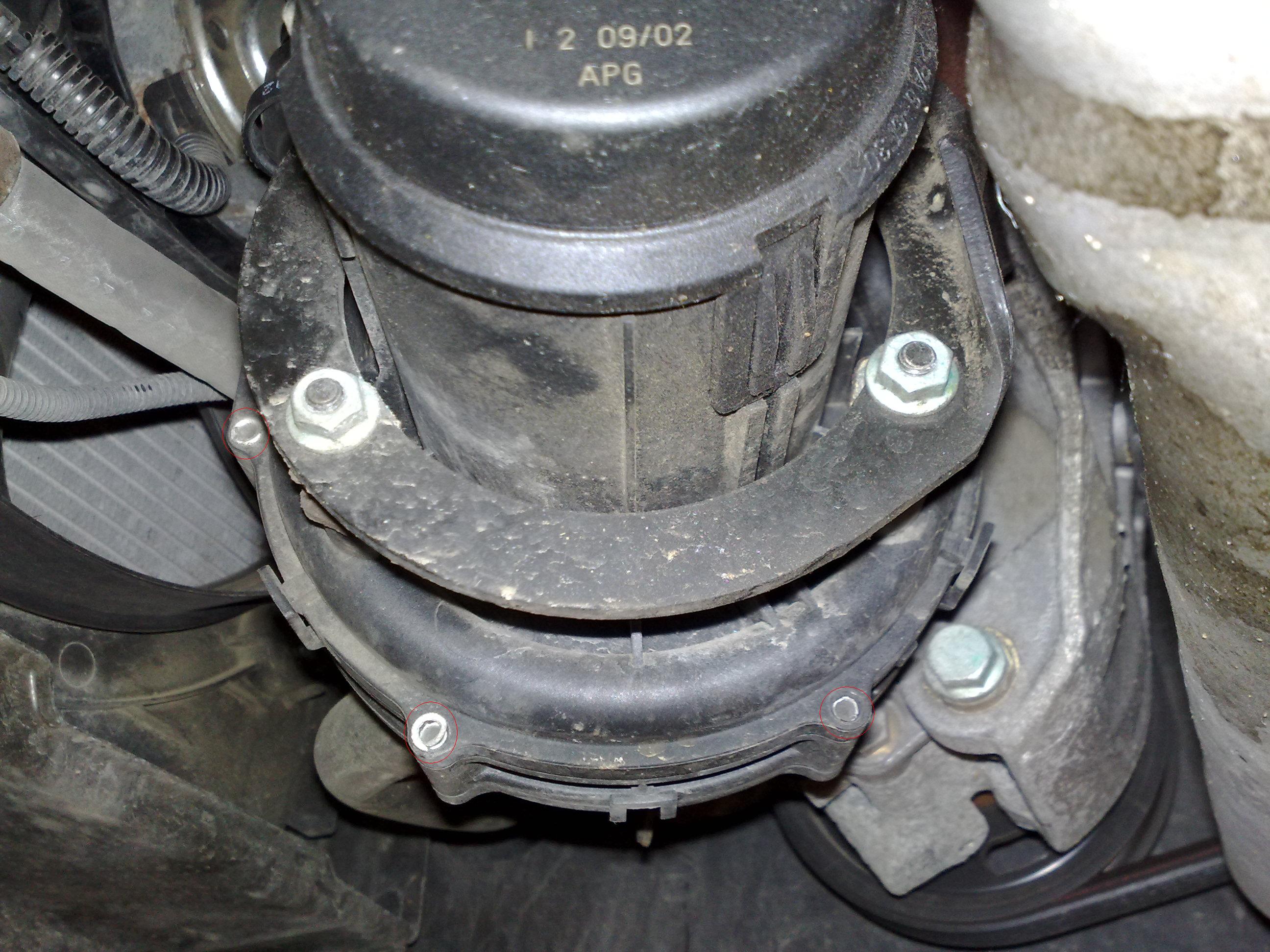

V příloze posílám foto čerpadla před opravou a návod, podle kterého jsem to loni opravoval ( návod jsem převzal tady z fóra, nejsem jeho autorem ) Napsal jsem ti SZ pokud chceš tak zavolej, něco ti k tomu ještě řeknu . M. Oprava__erp._sek._vzduchu.doc
Kenny, mohlo by to být čerpadlo sekundárního vzduchu, je asi roznýtované a saje falešný vzduch, dá se to opravit svépomocí.

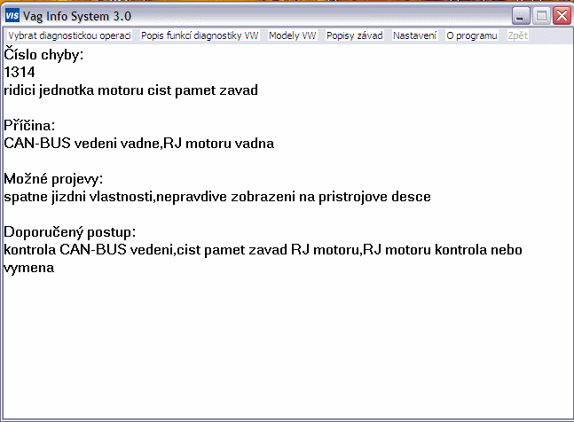

Stáhni si program VIS a tam jsou popsány postupy k odstranění jednotlivých chyb, třeba máš jen někde špatné ukostření ? -
