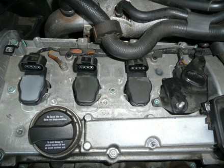

Mám motor AUM , 1/ Řešil jsem problém s kolísáním otáček motoru " chyba 17705 " - pokles tlaku mezi turbodmychadlem a škrtící klapkou ( na fóru ŠH se s tím potýkalo mnoho majitelů O1 s motory 1,8T ) Projevovalo se to v mém případě hlavně v zimním období po nastarování studeného motoru - otáčky motoru kolísaly, po vypnutí klíčku a druhém startu už motor jel pravidelně, chyba byla v netěsnosti hadic, které byly popraskané a není to na první pohled vidět, po výměně vše OK. 2/ Dále jsem vyměňoval zapalovací cívky, dnes při skutečně najetých 105 tis. Km je mám už vyměněny na všech 4 válcích, odcházelo to postupně, nepravidelně, z ničeho nic najednou auto začalo "kulhat" na 3 válce . V prvním případě jsem jel ke známému do dílny a další 3 jsem pak už měnil sám když nastala závada, č. chyby nevím ale myslím že VAG psal něco jako " řada válců ..... " a vždy při vzniku závady se na palubovce rozsvítila oranžová kontrolka. 3/ Brzdový spínač - také jsem měnil -

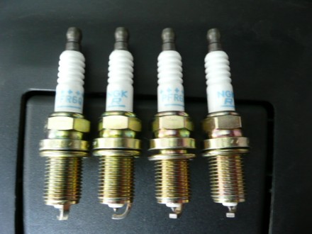

Jak vymenit svicky v motoru 1.8T AUM.pdf Výměna zapalovacích svíček na motoru 1,8T AUM [ attachment=1913:V_m_na_sv__ek_02.JPG] [att achment=1916:V_m_na_sv__ek_05.JPG]
