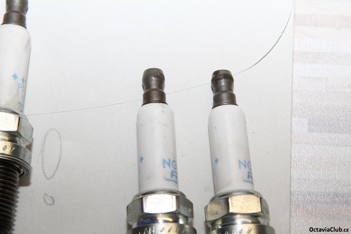

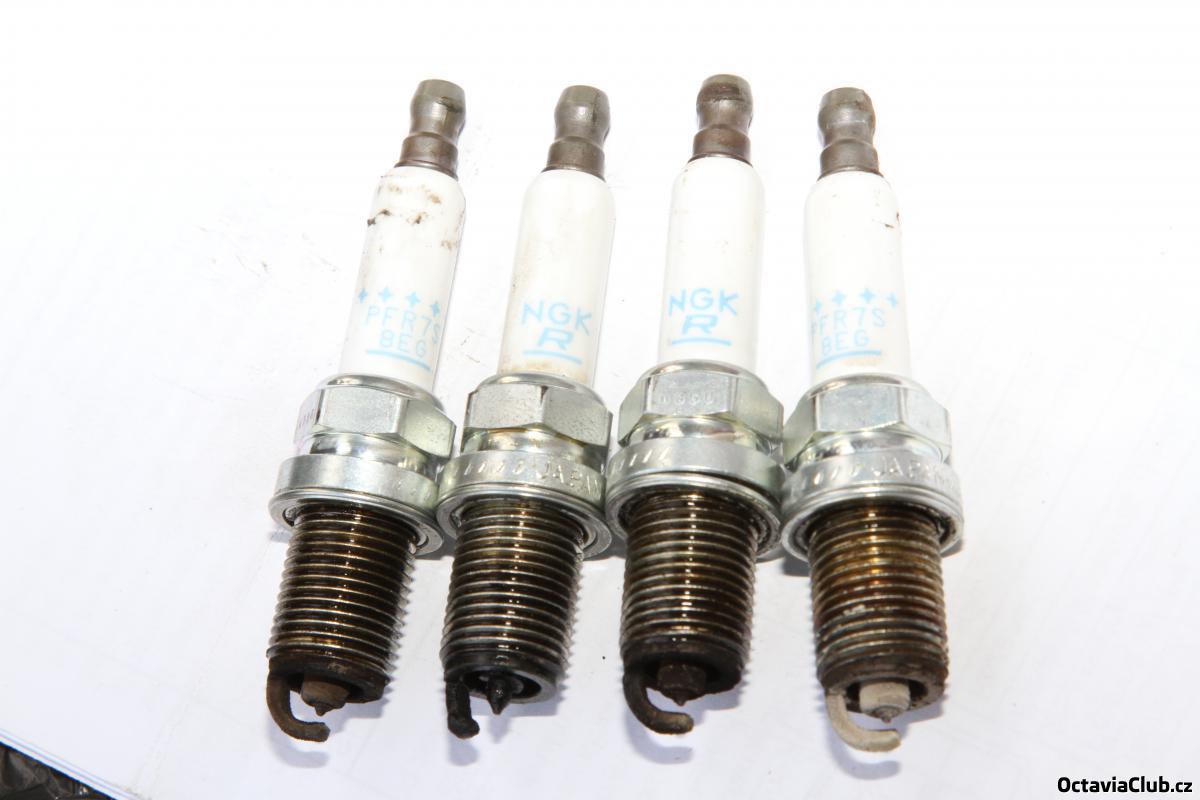

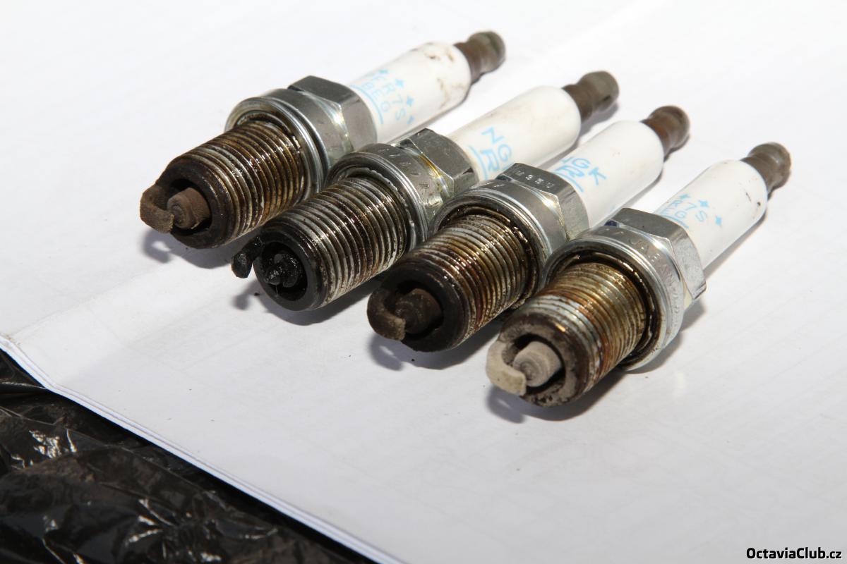

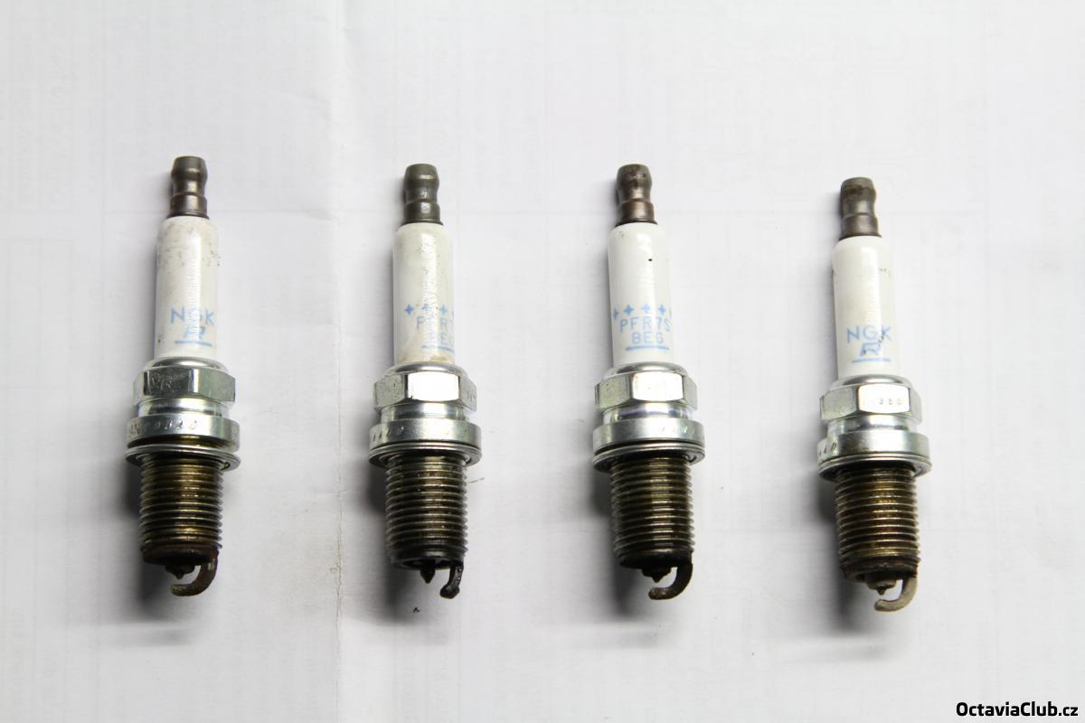

Ja som ta posluchol a siel po svieckach. To samozrejme zvladam. Diag sa naucim neskor, aspon na takej urovni, aby som to vedel vlozit sem. Pre zaujimavost vkladam foto sviecok po 50tis km. teda... az sa divim.. neviem ci to robi ten olej v spalovacom priestore, ale jedna z tych sviecok je uplne odpalena. Sucha bola len jedna.
opakujem pre prehladnost. CDAA, 135tis km. MR2010.

P2P: Vidíš na poslední fotce na druhé svíčce zprava tu oxidaci/ojiskření na připojovací matici (horní kontakt) Setkáváš se s tím a pokud ano, jak často? Samozřejmě, lepší bude až to zítra nebo kdy uvidíš. Já na našem našel něco podobnýho, má to na triku špatý kontakt uvnitř cívky, je tam takový pružný kontakt a ten je v tomto případě odjiskřenej, takže cívka na svíčce nesedí na 100% a jiskra skáče také mezi cívkou-svíčkou.

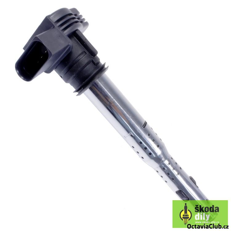

Hooopy: Můžeš do těch cívek také kouknout a posoudit? Sice Ti to ten hlavní problém nevyřeší, ale pro pořádek, díky moc.
Len ta cievka, ktora bola napojena na tu najhorsiu sviecku ( s odpalenymi kontaktmi), cize druha zlava na prvej foto, ma vo vnutri nieco ako ked pri zvarani oblukom odfrkne gulicka.Ciize to naznacuje iskrenie v cievke. Ale samotna sviecka na svojej hlavicke nema naznaky iskrenia. To co tam vidim mi pride skor ako mechanicke oder. Ale skusenost nemam. Taketo poskodenie ma maju na sebe dve sviecky.
vid foto ( pre pripad nutnosti, viem urobit aj nazornejsiu makro fotku) :
No, to není hezký ty svíčky ... To je vysokonapěťová koroze, v podstatě je ten povrch "odjiskřen" přeskokem jiskry. Cívka dostává zabrat ... To, že ta z té upálené svíčky to má asi za sebou nebo ji to čeká po pár km je asi jasné, přestože ta má kontakt podle Tvého popisu OK.
Dobrá cívka má jak říkáš vevnitř bod ve tvaru polokoule, ten je odpružen. Ten také dělá tu rýhu na svíčce a vymezuje vůli, takže je tam "kontakt". Když se odjiskří, dochází k přeskoku jiskry již zde. Proto taky 3tí generace těhle motorů má cívky přišroubované k deklu a ne jen nasunuté jako tady.

Tak a problém i řešení je na světě... New svíčky a zkusit napruzit dosedací plech na cívce... Je to provizorní řešení ale pomáhá... Už jsem se s tím setkal a řešil koupi new cívky... Já je vždy maximálně zarazim dovnitř a dotahuji i tu matičku navrchu...

Hm, neřekl bych, stále je to jen nasunuté. Tohle je asi Beru nebo NGK, Bosch má stále plast téměř dolu, poslední revizi 07K 905 715 F, nebo přímo od Bosch 0 221 604 115.
Jde hlavně o to, jaký je kontakt na svíčce, té horní "matici", proč se to odpaluje těžko říct, asi tam není dostatečný přítlak nebo vada matroše. No, mít tam pružinku jak na starých motorech, tak se to nestane ...
Na to pozor, na těhle svíčkách (NGK i Bosch) je to celek s vnitřním jádrem, tam není co dotáhnout. Jo, jiný typy maj závit, na který se právě tato "matice" šroubuje, tady bys to ale utrhl.
