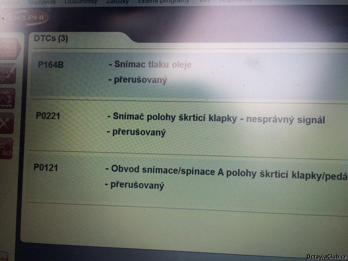

Ahoj
Dnes mi začal cestou do práce pocukávat motor, Při akceleraci hodně pocukával.
Nechal jsem si vypsat chyby na diagnostice, která ale není vag. Dnes jsem vyčistil škrtící klapku a udělal její nastavení do základní polohy. Klapka nebyla znečištěná, jen mírně.
Mrkněte se prosím na výpis chyb, jestli z toho něco někdo usoudí.
Díky
P.S: toho tlaku oleje si nevšímejte tam problém znám.
