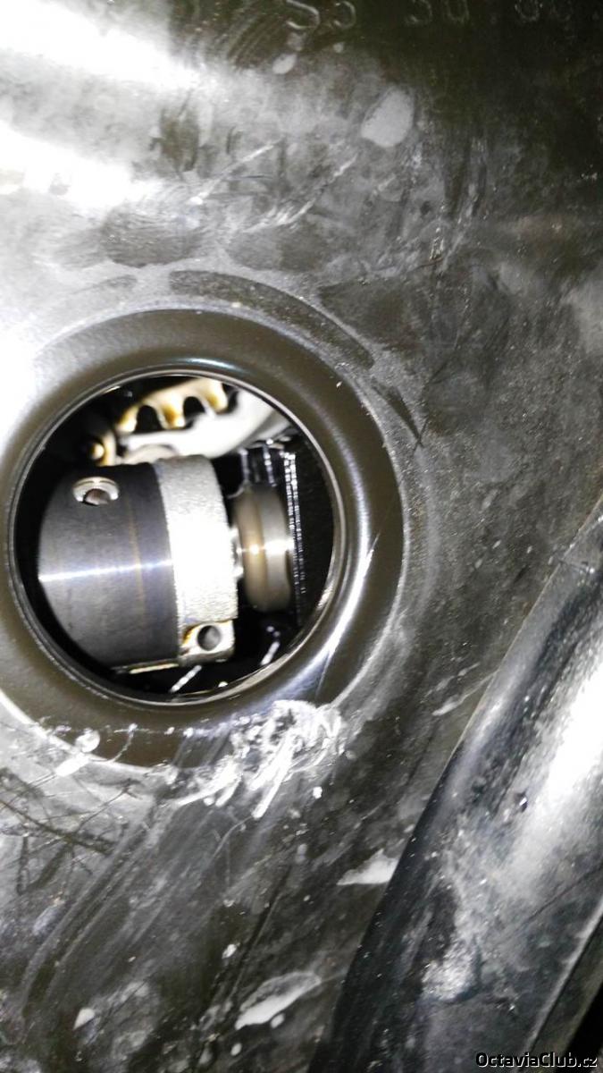

Tak včera koupeno auto s 1.8TSI,dnes po ca.250km což byla cesta s autem domu proběhla první kontrola.Zajímal mě napínák a jak jsou na tom svíce.
Napínák kupodivu nejspíš v pořádku,po sundání kola,podběhu a zátky na krytu rozvodů jsem zjistil že na napínáku kouká pouze jeden zub,tady pokud jsem dobře pochopil jak vypadá napínák před smrtí kterému by mělo koukat 4 a více zubů.

Mas tam napinak typu N... Urcite vymenit co nejdriv... je tram konstrukcni chyba a ac retez neni natazen, muze skocit... Svicky takhlena pohled jskou asi OK... Nesmi se ale mechanicky cistit, bacha na to... Vahovka je podle mne zatim zbitecna... Najed s autem nejake KM a uvidis sam jestli to basti olej nebo ne... Zbytecne vyhodis cca 3500 Kc...

Popravdě ten napínák jsem čekal horší,jako aspoň v tom že bude víc vylezlej a bude třeba po těch necelých 90tis.km na třeba čtvrtém zubu.S výměnou za verzi "K" na 100% počítám,jenom se snažím sám sebe uklidnit tím že současný napínák "N" ještě není v tak hrozném stavu,bojím se totiž tak nějak každého startu aby náhodou nepovolil :D.Pokud by jste si na mně u vás v servisu našli příští týden čas rád vás navštívím,udělali by jsme rozvody a případně odlučovat,pak bych měl klidnější spaní.

Co se týká napínáku, myslím že je až moc zatlačen dovnitř, takže buď má krátce po výměně (to asi ne...), nebo jsi nenatočil motor do horní úvratě. Použij pro kontrolu postup od VW. VW Technická produktová informace 2025206_7.pdf Napínák to asi bude T, ale ten je stejně jako předchozí N nebo následující AB na nic, rohatka může selhat u všech. Takže jedině K bude znamenat klid. Tu záslepku se snaž moc neponičit, ať do výměny rozvodů kolem ní nesákne olej. Má se měnit, ale nechá se znovu použít. Jistě jsi již zjistil při jejím sundavání, kdy jak vidím jsi ten dekl pod ní docela porýpal ...
