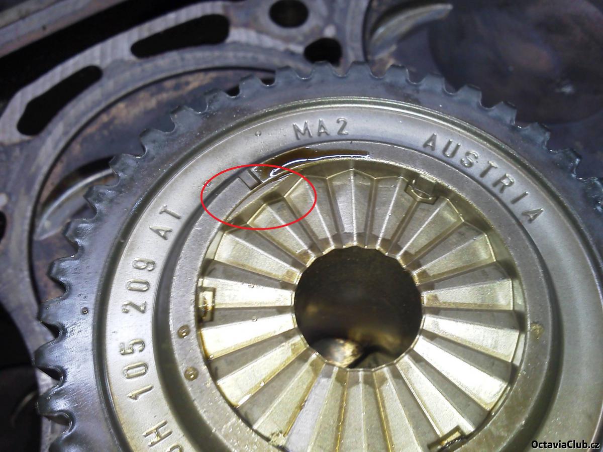

tak update k nízkému tlaku oleje
sundala se ložisková stěna...
první co mě zarazilo tak je číslo dílu... na faktuře od autorizáku je 06H103144J na díle 06H103166G, ale ok zatím nepanikařím že to nafakturovali a nevyměnili :D...
Sítko je na svém místě neporušené, plošky kolem něj se mi zdají divné, na jedné straně je matná a na druhé je úplně lesklá stěna s hranou.
Na fotkách to skoro vypadá až hrůzostrašně jak jsou ty stěny pro hřídel vydřené, ve skutečnosti rýhy nejsou moc hluboké, ale přejetí prstem je to poznat nerovnost.
podle těch žářezů usuzuji že jim to nešlo nasadit po dobrém, tak použily kladivo
může takhle vypadat díl po najetí 20 000km a způsobovat nízký tlak?
fotky http://imgur.com/a/TBQTq
jeste se chci zeptat, kdyz se sundava olejova vana tak se musi menit plastova mezistena? V DP to pisou teda casto u vseho mozneho tak to beru s rezervou
"Na mezistěně je plastové žebrování, které se při dotažení trvale zdeformuje. Plastové žebrování zaručuje, že mezistěna dosedne těsně a necvaká. Z tohoto důvodu je třeba mezistěnu vždy vyměnit."
