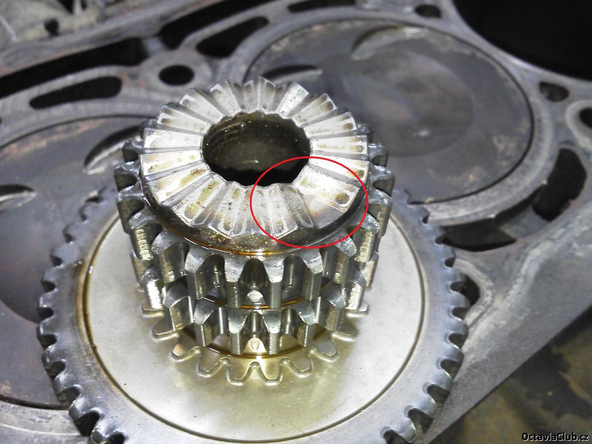

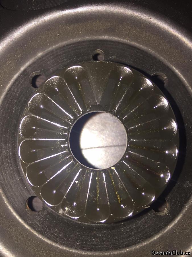

no do servisu to daleko neni stejne to tam potahne na podvalu ja uz se po teto info bojm auto nastartovat,co to teda znamena rozovdy dolu???
S tím souhlasím, podval je jistota. Ano, za mě rozvody opět dolu, ten stromek musí sundat a ověřit, jak vypadaj dosedací plochy, tím, že to utáhl (jde o to taky jakým momentem+uhlem) pootočený, tak to pomrcasil, proto se musí prověřit jak stromek samotný tak dosedací plochy na klice. No, mechanik si vydělal, buď si po sundání drážkovýho kola (tlumič vybrací) z toho stromku ten stromek nezajistil (velmi pravděpodobné), nebo to utahoval tak nešikovně, že si s tím pootočil a pak je to nemehlo ...
Ono dát to někam jinam je taky možnost, ale otázka je následné placení a taky jistota, že to udělaj správně, jak vidíš, ani několikátý udělaný motor tou jistotou není... No, nevím co dělal, je to jeho průšvih, tak ať si to spraví sám a ověří si dopředu, co má dělat a co udělal špatně. Na netu je vidět spoustu dobrodruhů, co ten stromek nejistí ani samotným šroubem a pak to takto dopadá. Se ho zeptej, jestli normálně jistí nebo ne, teď to jistit nebude jistě když stromek bude muset sundat ...
Správně napsáno, špatně pochopeno. Kolo neprezije musi se vymenit, klika jo = nový stromek, klika OK. Nebo on p2p myslel ještě drážkový kolo, no to bude jistě KO, je jen plechový, ikdyž silný ...
Ale chce to foto sem a poctivost mechanika
Myslím, že už tu byly taky, ale jak vidíme, nikdy není dost B)
jj diky za vysvetleni,kdyz jsem s nim diskutoval proc se to stalo rikal,ze kdyz auto dodelal kontroloval blok 93 a vse bylo v pohode,navic auto slo fakt tise kdyz jsem si ho prebiral...o tom stromecku prej vi sice nema aretani pripravek...na tu kliku ale dava si na to pozor.... jidine co rikal je ze to asi malo dotahnul....prej se muzu te opravy zucastnit pokud chci to me zase prijde fer....
No ještě aby byl proti tomu,abys u toho mohl být, jako kdyby to chtěl šudlat ... Určitě mu do toho ne kecat, ale mít to pod kontrolou, pokud si tady něco nastuduješ a stáhneš si třeba i DP.
No, info o tom, že to málo dotáhnul, když ví, jak je to důležité ... Ty zuby nejsou tak malý, aby to poskočilo i při menším utažení, s tou kontrolou bych 93 mu moc nevěřil. Ty sis to po opravě přebíral sám, to bylo vše OK? Od kdy to blbne?
Uvidíte, v jakým to bude stavu, určitě si to foť sám pro sebe, nám pak něco málo můžeš poslat taky B) Jinak ani to kolo/přípravek není třeba pro aretaci, když to samotným šroubem nepřetáhneš, abys právě ty zuby nepoškodil, používat hlavu a jde to i bez tohodle přípravku, stejně i ten nejní pro některý záruka, že se to nehne, proto to jednoduchý (vlastně je tam jen kvůli ochraně zubů na stromku) kolečko T10368 zaměnili za sofistikovný T10531/3 a T10531/1, z kterejch už stromek od kliky neoddělíš ani při nandavání drážkovýho kola/řemenice. Ale nutný fakt nejsou.
takze kolecka jsem vyfotil plus nejake dlasi fotky mechos prej proc to fotim a byl vohrnutej...:)kolecko dal nove rozbalil kvuli tomu nove rozvody ktere ma v tydnu delat... :) vse nastaveno jak mam jen se ceka na tu remenici neni skladem.....Jo a diky za vcasnou reakci a vysvetlivky vcetne fotek,takhle pripravenej uz se clovek nemuze nechat vojebat...dik
No, kdyby si pan mechanik ráčil nejdřív něco přečíst, než se do něčeho pustí ... To, že to tedy blbě sedlo jak na klika*stromek, tak i stromek*kolo, to tedy nebyl jeho nejlepší den a může děkovat, že ho to vyšlo takto levně. Když ten šroub na řemenici/klice povoloval, jak šel, byl povolenej? No tipuju že ne, takže jeho silný řeči o tom, že to v 93 poprvý zkoumal, to byly jen zastírací kecy a to, že to nepoznal hned po startu jen podle chování motoru, škoda slov ...
Hlavně, že se vše zachránilo včas, je to snad velká zkušenost i pro něj a snad si to ohlídá u všech jeho budoucích zákazníků B) Ještě že ty fora jsou a člověk se na nich občas něco dozví :P Tak ať to jezdí dál bez poruch.

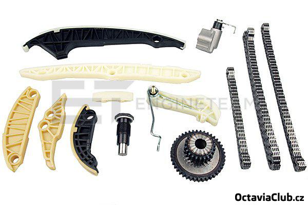

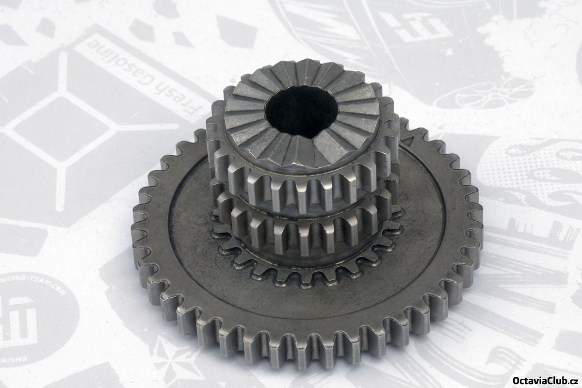

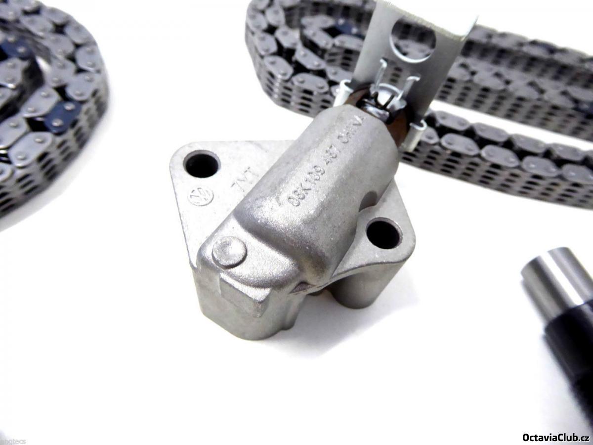

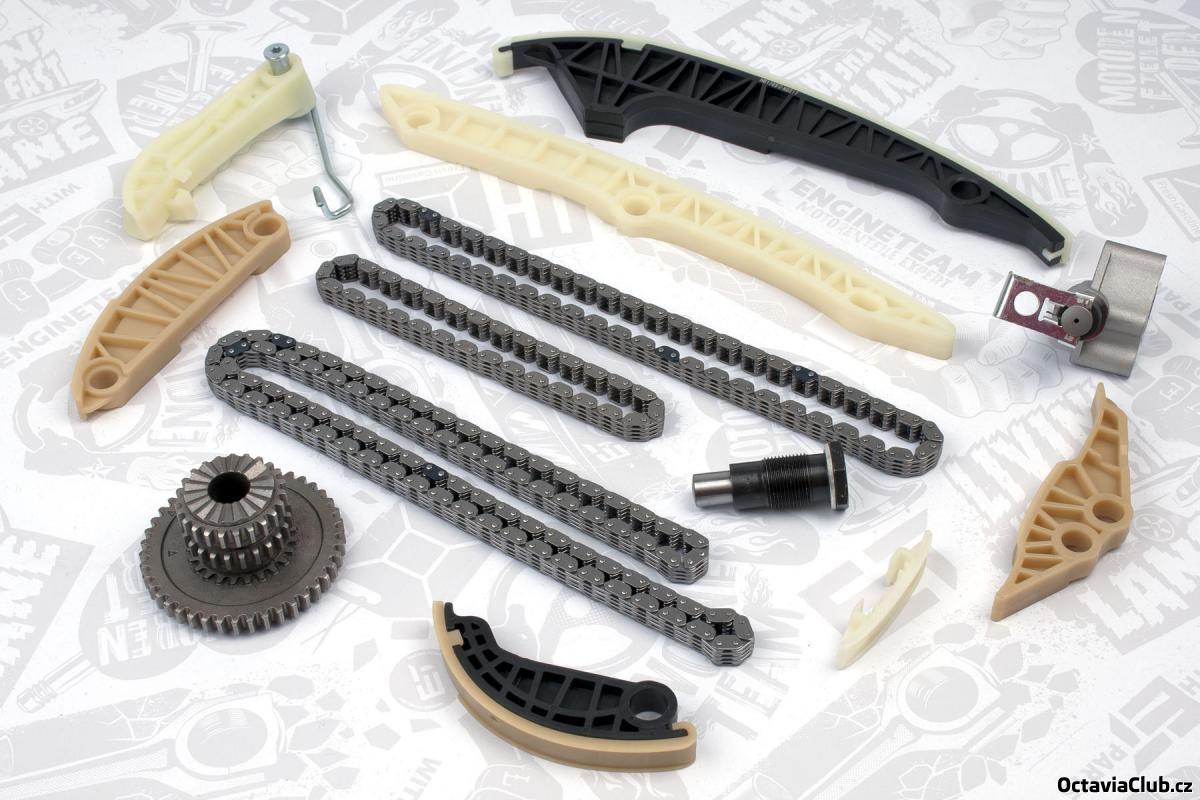

Nemáš fotku řetězu a jeho skládání článku, co tam dal? Koncern to sice podělal s dodavatelem při vývoji, ale i tak bych si na rozvod tyhle ťamany nedal ani zadarmo ...
Tady vysloveně lžou, prý Original VAG ... jak bude držet ten napínák???
http://www.ebay.de/itm/VW-ORIGINAL-STEUERKETTENSATZ-2-0-1-8-TFSI-TSI-GTI-VAG-VW-SEAT-AUDI-SKODA-/252721784900?hash=item3ad7646844:g:1bYAAOSw5cNYd7Le
mechos rikal ze s timhle materialem nema problem ze uz jich namontoval dost a zadny se zatim nepotkalo...:DDD teda pokud vsem utahnul remenici..:DDDDD no nestras me uz kamarade....snad si nedovoli dat do auta shit aby se to zase vysralo,vzdyt to neni par korun takovej potkan....ty sady na tom ebay jso fakt solidni na pohled je tam vse :DDDDD
No právě, jestli to nejsou díly od VAGu a nebo prověřených výrobců, tohle bych si osobně nelajznul, ono dva roky to dá pokoj a co si na něm pak vezmeš??? Nestraším, ale snažím se předcházet problémům a kritické myšlení je mi blízké ^_^ Ověř si, podle značení na dílech, pokud vůbec nějaké mají, co to je za původ. Ty pochybný stromky na netu nemaj značení žádný ...
Děsný, tahle IMALE parodie na Mahle ...
http://www.ebay.de/itm/EA888-1-8T-2-0T-Motor-Steuerkette-Setzen-Fur-VW-Jetta-Passat-AUDI-/152664151796?hash=item238b7e16f4:g:rOMAAOSwjn9ZkmqQ
