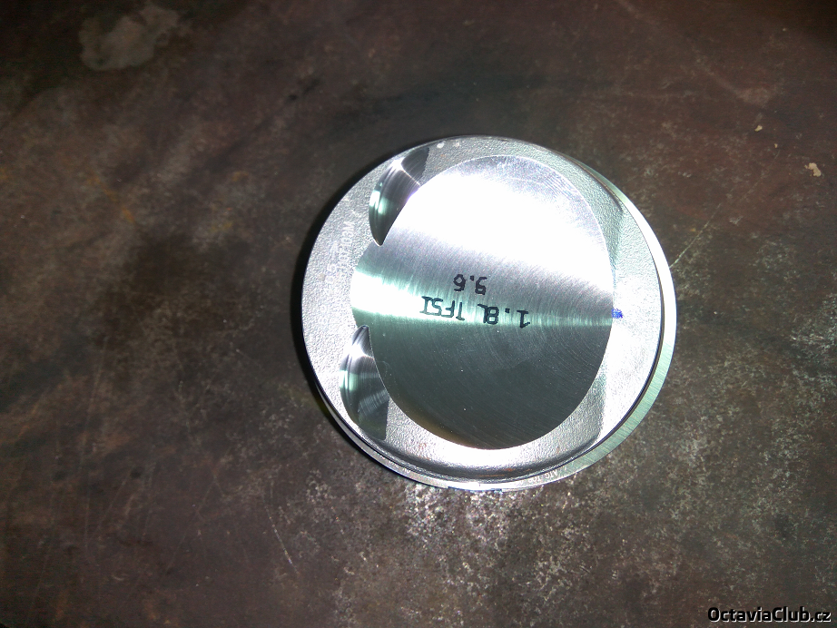

komendar Odesláno Květen 23, 2017 Sdílet Odesláno Květen 23, 2017 Info pro ostatní: Najeto 2500 km na BK od BORSEHUNG (na pístech vybroušené originální loga), nebere ani kapku a šlape jak hodinky :) 0 Citovat Odkaz ke komentáři
rayx Odesláno Květen 30, 2017 Sdílet Odesláno Květen 30, 2017 Zajímavý, takže myslíš že BORSEHUNG koupil původní OEM díly pro koncern? Neudělal sis nějaký fotky těch pístů? edit: Vidím že neudělal :( Až budeš mít kolem 10tkm, poreferuj dál. Ď. Jinak na netu je koukám spoustu dalších, by mě zajímalo, jak a kolik km dá po opravě třeba toto? 0 Citovat Odkaz ke komentáři
komendar Odesláno Červen 1, 2017 Sdílet Odesláno Červen 1, 2017 @rayx Těžko říct od koho BORSEHUNG nakoupil. Na skoda-dily a přes známého u APM a AUTOKELLY jsem se doptával a ohlasy byly vždy pozitivní. Na netu se dá něco dohledat. Jen pár lidí asi bude vědět odkud přesně to jde (je kvalitní čína i nekvalitní, to asi není předmětem této diskuze :))...pro mě bylo podstatné, že veškeré obráběné plochy byly bez nějakých zubů a prostě OK, stejně tak kruhy (nic prohlého, zmáčklého atd..., kontroloval jsem všechny 4 kousky...)...foto přidávám (nakonec jsem to cvakl tehdy na mobil) 0 Citovat Odkaz ke komentáři
