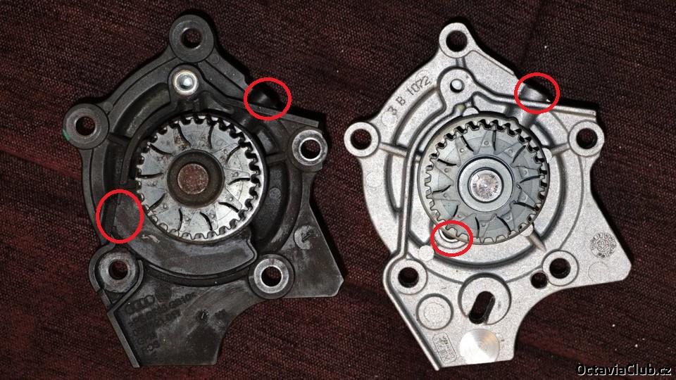

ahoj, mně když poprvé tekla chladicí, tak jsme taky vyměnili jen vrtulku. Pak jsem chvíli jezdil a teklo to dál. Tak se sundalo celé čerpadlo a v tom plastovém těle byly mikrotrhlinky, kterými to po zahřátí pídilo ven. Takže se dalo čerpadlo nové a na tom mi praskla vnitřní hranka drážky pro těsnění ( na foto vpravo ). Takže moje zkušenost je, že nevydrží to plastové tělo... tak ať jen nevyhodíš peníze za vrtulku. Když jsem kupoval já, tak celé čerpadlo šlo sehnat jen jako komplet.
fotky, je vidět i vrtulka
Souhlas, pokud to neteče drenáží vrtulky = těsnění hřídelky KO, tak je to na celou pumpu. Natlakování to prověří.
Tu drenáž a systém zachytávání průsaku kolem hřídelky upravovali, vím o třech provedeních výstupního otvoru. Přívod vzduchu k hřídelce bude vždy stejný na horní straně, to jak u origo tak aftermarketu, jak kovovým tak plastovým provedení.
První nejstarší systém má drenáž vyvedenu na čelo horizontálním kanálkem, kterej je zepředu na 95% zaslepen a funguje tak zároveň jako zachytávací prostor. Drenážní otvor je kulatý.
Druhý upravili viz foto, zachytávací prostor je pod deklíkem, drenážní otvor je hranatý. Podle mě nejhorší systém, problém s těsností zachytávacího prostoru ...
Třetí a poslední systém je už na kovovém těle, kde je poměrně velký zachytávací prostor pod kulatou záslepkou, který je ale zároveň odrenážován otvorem ve vrchní části.
To je cca přehled vrtulek, co se používaly a používaj na pumpách, které montuje VAG, kde není možnost sehnat samostatnou vrtulku ale vždy pouze jen celek. Zajímalo by mě, jaké použili i na posledních typech těsnění hřídelky, obávám se, že to bude gufírko stejně tak jako na prvních ...
Pak je tu ale aftermarket, který právě samostatné vrtulky nabízí, a kde je v převážné většině použit jen jeden systém a to zachytávací prostor bez drenáže, tedy případný průsak se v případě naplnění a neodpaření ze zachytávací nádobky skrze odvětrání=přívod vzduchu dostane ven jako kapalina skrze ten samý odvětrávací přívod na vrchní straně. Viz fotos, myslím že to musí být jasné. Rozdíl je ve velikosti a lokaci zachytávacího prostoru. Graf a další značky skupiny spolu s HEPU maj menší na levé spodní straně, Ruville, Dolz, Airtex, Bosch atd. pak větší na pravé spodní straně.

Co se týká demontáže, pokud nebudete měnit řemen, nechá se sundat jen vrtulka bez demontáže celé pumpy i řemenu se spodním kolečkem a levotočivým závitem, sám jsem toto absolvoval a myslím si, že je to šetrnější postup k celoplastovému tělu pumpy, než ji celou sundat a opět nandat. Něco málo jsem k tomu napsal i tady a následujících příspěvcích http://forum.octaviaclub.cz/index.php?showtopic=10&p=1646830
Co kdo koupí a jak bude postupvat při výměně, to je na zvážení každého. DP tady popisuje výměnu jen celku, takže je to o mechanikovi. Samostatnou vrtulku začali dávat až na OIII v GEN3 těcht motorů a ano, tady ji mění bez sundání celku přímo na motoru, kde k tomu upravili umístění dvou spodních šroubů. Ale i ty se nechají na OII L-kovým Torxem povolit a opět dotáhnout, přestože místa je tam opravdu málo.
Já dal na 1.8 TSI pumpu Graf PA1071, které odpovídá Hepu P659. Dneska bych ale asi šel pro vyzkoušení a možná většího čerpacího výkonu do Graf PA1072, které odpovídá Hepu P657, které maj odpovídat vrtulkám použitých na 2.0 TSI viz to porovnání v citovném příspěvku. Pokud půjdete po plastových vrtulkách, tam je to jednoduché, neviděl jsem jiné než 7 lopatkové odpovídající tomu, co bylo na origo pumpě. No a poslední exot jsem viděl u Meyle, 113 220 0023/HD, litinovou masivní vrtuli, a tu za mě neee B)
