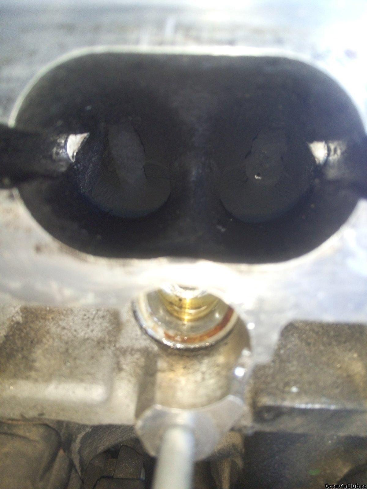

Tady jsou výsledky naměřených tlaků co mi dali v Chebu.
Opravdu řekli sací a výfukové ventily po tom, co sundali to plastový sání z hlavy? Zřejmě dobrý servis :cool:
U přímovstřiku můžeš lít do benzínu co chceš a bude to zajetelený stejně, jako bys tam nic nelil. On u MPI by to omyl benzín vstřikovaný do sání, ale to by byl jen uklízecí efekt. Jde o to, kde se tam ten bordel na ventilech vlastně bere. První zdroj je odvětrávání klikové skříně a přivedení "vyčištěných" par od oleje zpět do sání přes olejový odlučovač/PCV. Ale to není ten hlavní zdroj ... Je tam doslova "vyfikundace", která má ten samý sajrajt na svědomí i u dieslu, ale tady u TSI je to šikovně schovaný a nejde to tak jednoduše "odpárat" ...
Takže následný bordel čistit jedině mechanicky jak píše p2p. Ono tady bohužel nemůže standarně fungovat čištění ventilů za vyšších teplot při zatížení ...
Neřekli výfukové jen že ty ventily na které je vidět jsou hodně zakarbonovaný, ale že zkusí co půjde mechanicky očistit. Jinak servis snad dobrej, neboť ten minulej jen měnil lambda sondy a škrtící klapky aniž by šel dál o problému. Jinak PCV jsem vyměnil. A jaká "vyfikundace" tam je? A co se s ní dá dělat?

Pánové, moje auto jezdilo 140tkm, a i pak jsem ty ventily nechával čistit spíš preventivně (protože sem nechtěl čekat na problémy), než že by to něco skutečně dělalo. Opravdu má smysl vyřazovat řízení emisí, montovat drahej catch can a pak ho neustále vylívat, nebo dokonce vymontovávat PCV, který tam není jen tak ze srandy (a řešit úpravu SW kvůli tomu)?
Nechte si za pár tisíc sundat sání, vyčistit to/opískovat skořápkama, a máte zase X let pokoj, a pravděpodobně to bude ještě levnější než ten catch can :) nemá smysl kvůli tomu demontovat a flashovat půl auta.
Projevuje se to zvýšenou spotřebou (protože tam nemůže vzduch proudit jak to bylo navržený, ty ventily a sací kanály mají být hladký), a v poslední fázi (až je tam těch úsad fakt hodně) tak prej cold start misfires - dlouhý starty za studena. To druhý nevím, nikdy mi to nedělalo, nechal jsem to čistit jen proto, že mi tam náhodou při výměně sání objevili to co vidíte na fotce.
Čistí se to tak, že se sundají všechny hadice, škrtící klapka (ta se přitom dá vyčistit taky), modul sání (ten může být taky zasranej) i se vstřikama (těm je potřeba vyměnit těsnění) až vám z motoru zbyde jen obr2.  Pak se musí vždycky v jednom válci zavřít sací ventily protočením motoru, aby tam nic nenateklo a nespadlo, do toho kanálu se nalije rozpouštědlo (technickej benzín/petrolej), odrbe se to mechanicky a vysaje.
Druhá možnost je wallnut shell blasting, což je jenom opískování rozdrcenýma skořápkama ořechů, ale na to mají výbavu spíš servisy BMW a PSA.
Umí to třeba servis Jurečka v Brně, a cenově cojávím, 4k? Je to docela pracný, ale zas to uděláš za životnost auta jednou, dvakrát. Mně zároveň s tím měnili i PCV (2.5k), olej v převodovce (2k) a vstřiky (vlastní), a platil jsem asi 9. Nutný to není, jen ti to jednoho dne přestane startovat :biggrin:
