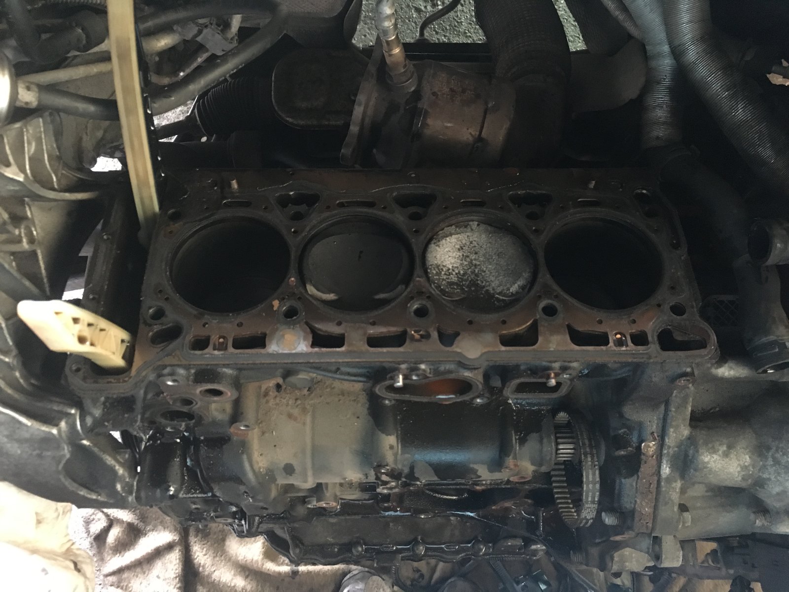

Číňan taky může dopadnout takhle ... :biggrin:
a trochu z jinýho soudku, přestože tohle je originál díl, taky to "pěkně" dopadlo, to se pak vršek motoru nestačí divit nejen při startech a hladina oleje na měrce lítá sem tam a lidi se nastačej divit proč ... :biggrin: Snová konstrukce, bez demontáže hlavy nevyměnitelné ...
