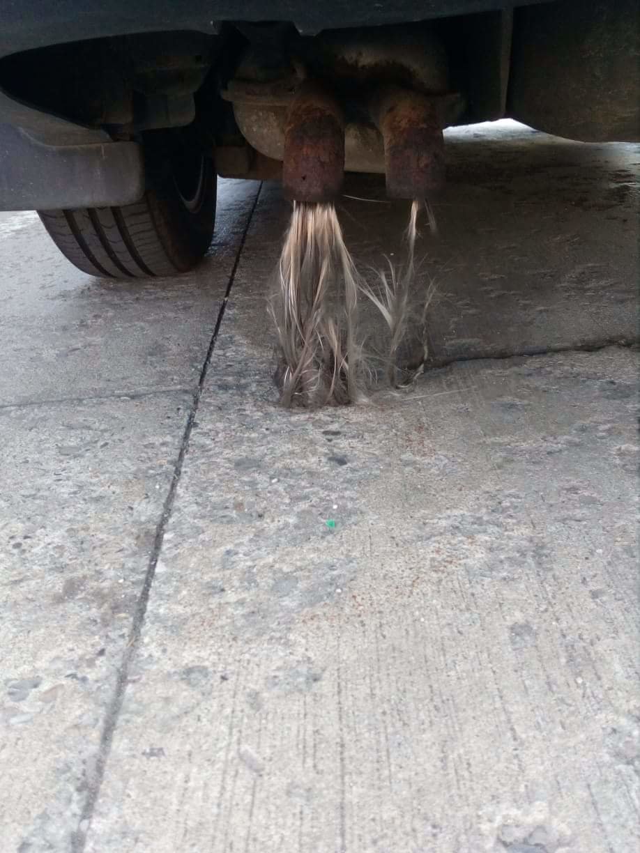

Tak hlásím, že se se mnou loučí zadní díl Tyll ekonomy a to bez 2 měsíců po 5 letech a asi 90 tisících km. Plášť jako vždy bez známek koroze, ale u vstupní trubky zase díra. Takže dnes objednán nový výfuk, jak jsem psal minulý rok, Polmo 24.55, tvarově stejný jako originál, tak snad tam padne dobře.
WP_20180603_14_30_14_Pro.jpg.e7b448f337972cad4605915cc2fd7022.jpgWP_20180603_14_29_12_Pro.jpg.01d95dd3644fc98a7c8e9e3f353d4be1.jpg
Upraveno uživatelem KaJe
Tak výměna proběhla dnes. Montáž nového Polmo 24.55 byla celkem bez problémů, padl přesně, nikde neklepe atd., takže z tohoto pohledu spokojenost. Starý Tyll se chová jak přesýpací hodiny, něco se v něm sype, jestli je to rez nebo jiný bordel zjišťovat nebudu, už jsem ho odvezl do sběrného dvora.
