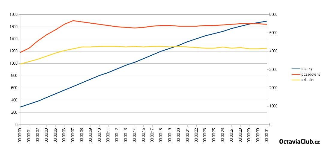

hodně dlouho jsem se u motoru AUQ potýkal s klasickou chybou "chyba 17705 " - pokles tlaku mezi turbodmychadlem a škrtící klapkou". Nakonec se mi podařilo dohledat všechny popraskané hadice, a tudíž doufám, že budu mít na nějakou dobu již klid.
Nicméně i přesto mi přijde, že ve spodních otáčkách nemá motor takový výkon jak by měl mít.
Zkoušel jsem dělat testovací jízdy na trojku od cca 20km/h prakticky do omezovače (okolo 150km/h) do táhlého mírného kopce.
Když jsem si data z VAG-LOG hodil do grafu, tak je vidět, že do cca 2 tis turbo nedává takový tlak jaký by mělo.
Pak je znát citelný zátah a do konce otáčkoměru se chová tak jak bych řekl, že má...
Dokážete někdo z grafu post-6689-0-88766900-1363004066_thumb.jpg usoudit, zda je turbo na odpis, případně co jiného by mohl být špatně?

Nejsem si jistý ale řekl bych že u tohodle motoru turbo spiná při 1750 ot. a co se týče plnícího tlaku tak z grafu je vidět že dosáhne max. na 1,7 o trochu déle než by mělo. Skoro to podle grafu vypadá že se pomaleji roztáčí, jako by bylo malinko připečené. Ve vysokých otáčkach už je tlak plynů ve výfuku takový že se točí naplno ale v nizkých otáčkách jako by šlo trochu ztuha ..

ahoj,turbo prave pri cca.1900 ot. zacina plnit-normalni vec. Pokud bys chtel vykon i v techto otackach, musel bys mit kompresor, tak jak ma napr. Faba RS. Jaky mas dle VAG max. plnici tlak?
Maximální plnící tlak je 1680, to že začíná táhnout až od 1900 chápu, nicméně, jak píše níže _neo, přijde mi že se roztáčí zpožděně.
Očekával bych, že plnící tlak nebude v nižších otáčkách samozřejmě ideální, ale že bude alespoň kopírovat požadavek řídící jednotky.
Při 1000 ot/min chce jednotka už 1200mB, nicméně turbo v tu dobu je prakticky pořád na nule (na atmosferickym tlaku 950mB) a v tu dobu již motor 5 sekund dostává plný plyn.
Nepředpokládám, že turbo bude po 230 tkm v ideálním stavu, ale rád bych znal vaše zkušenosti, jestli to nemůže dělat ještě něco jiného. Abycho ho neposlal ne repas nebo nekoupil nové turbo zbytečně a nakonec to nebyl nějaký ventil nebo tak něco.

1680 mBar je na RS docela malo, hod sem log z vagu, mrknu. 1650 dava klasika 110kW verze, RS by melo jit o 200 mBar vyse. Pokud se hodnoty dostavaj pres 1900 mBar, muze uz to byt znamka toho, ze ECU ma upraveny soft nebo spravne nefunguje regulace plniciho tlaku.
Pri 230 tis. tezko rict, kamarad ma najeto taky nejak tak a turbo OK. Mrkni jeste do intercooleru, kolik je tam oleje a zkus pohnout takovou packou za turbem jestli neni zasekla, ma jit ztuha, ale rovnomerne.
ECU soft by mel byt original
Dle dilensky prirucky na 132kw motor je pri testovani tlak 1.6-1.7 bran jako ok.
Pokud by mel davat 1900mBar tak by to bylo videt v grafech jako vyzadovany tlak od ECU ne?

Už mi ta chyba vážně štve, auto má teď o cca 20tis víc. Nicméně žádné testy žádný problém neodhalily, ani natlakování, znovu kontrola všech hadic, vyčištění intercooleru, výměna BOV, atd... chyba jednou za čas vyskočí znova.
Takže při další výměně olej-filtry-svíčky to vemu i s turbem. Myslím, že po 250tis si to už zaslouží ať už to je tím turbem nebo ne. Přecejen už je trošku slyšet "syčení když táhne", tudíž trochu načatý bude určitě.
řekl bych že turbo bude vždycky trochu slyšet. I u nového uslyšíš takový ten lehce pískavý zvuk. Já jo mám vyměněné je to asi tak 15 tis km a stejně, když mám v létě stažené okénko, je slyšet jak si píská :) Taky se mi ze začátku párkrát objevila chyba poklesu tlaku ale teď už hodně dlouho nic. U tebe je to spíš vidět na té křivce že v nízkých otáčkách to turbo je hodné pod požadovanou křivkou ..

Chyba která mě pořád občas pronásledovala - chyba 17705 " - pokles tlaku mezi turbodmychadlem a škrtící klapkou
byla nakonec po všech výměnách hadic atd... vyřešena až po výměně turba. Bylo už načaté, sice nežralo olej atd...
ale po výměně už se chyba doposud několik měsíců neobjevila...
Problém s výkonem byl vyřešen až výměnou palivového čerpadla (předtím, vyčištění klapky, kontrola tlaků, nový palivový filtr, nové svíčky atd... nic nepomáhalo) čerpadlo měněno v cca 270tis., turbo po 260tis (do té doby originál).
