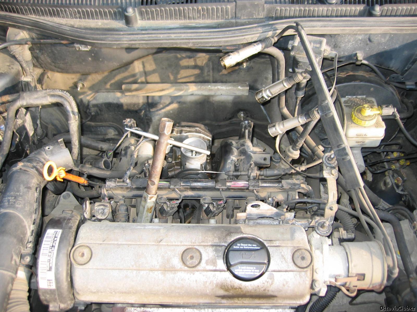

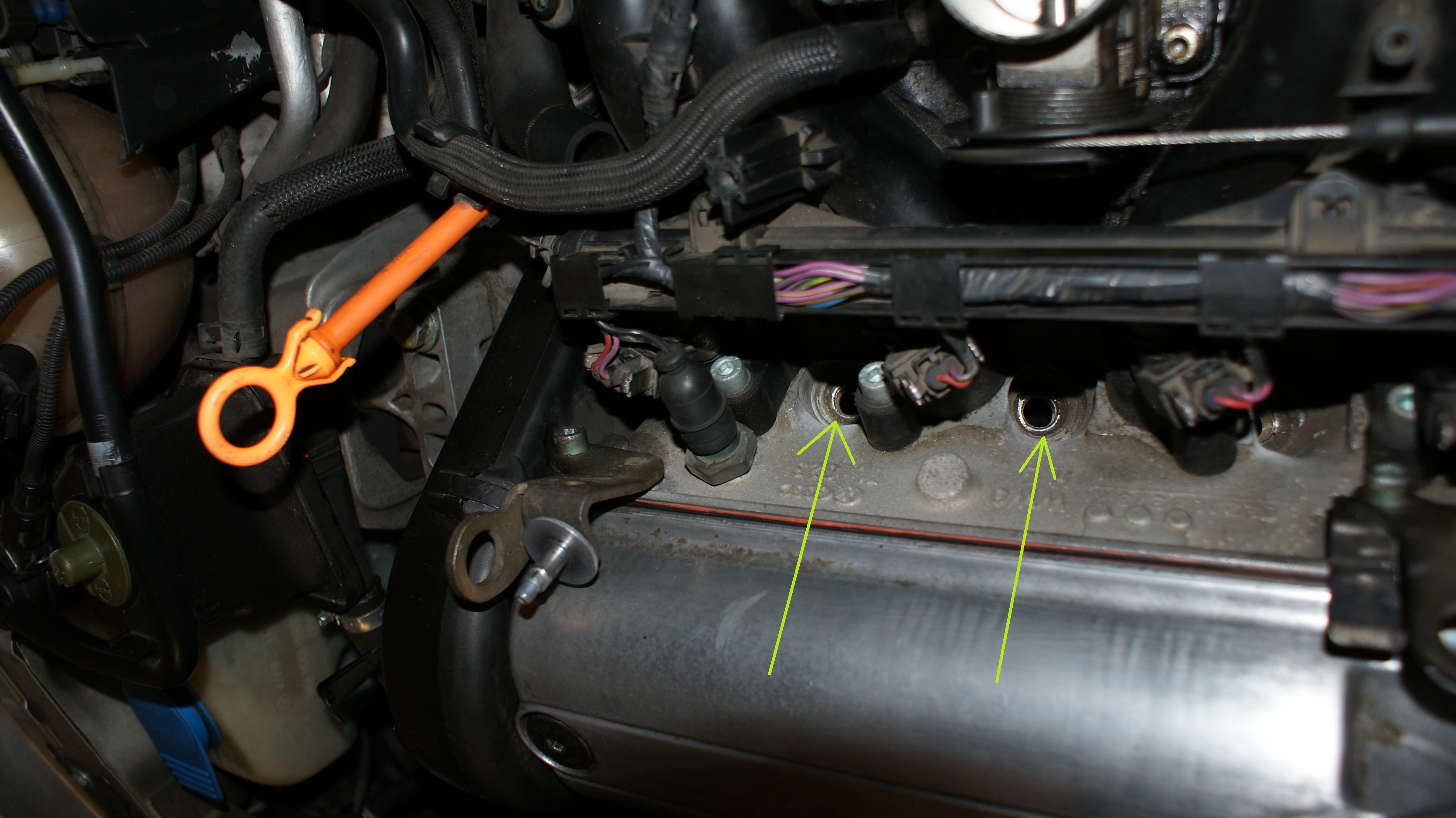

A taky když jsem měl vyšroubované svíčky tak jsem si všiml, že by bylo dobré vyčistit místo kde se svíčka šroubuje. Musí se to opatrně aby ten binec a usazeniny nenapadaly do spalovacího prostoru,ale pomalu jsem to dlouhým sroubovákem seškrabával a pak hned upravenou trubickou na vysavač vysával pryč. Ale nikdy jsem to neřešil až teď jen mě to tak napadlo, protože přecejen mi šlo o to ať je styčná plocha co nejlepší. Pak jsem to momenťákem utáhl na 25nm a snad to zas nějakou dobu pofrčí...

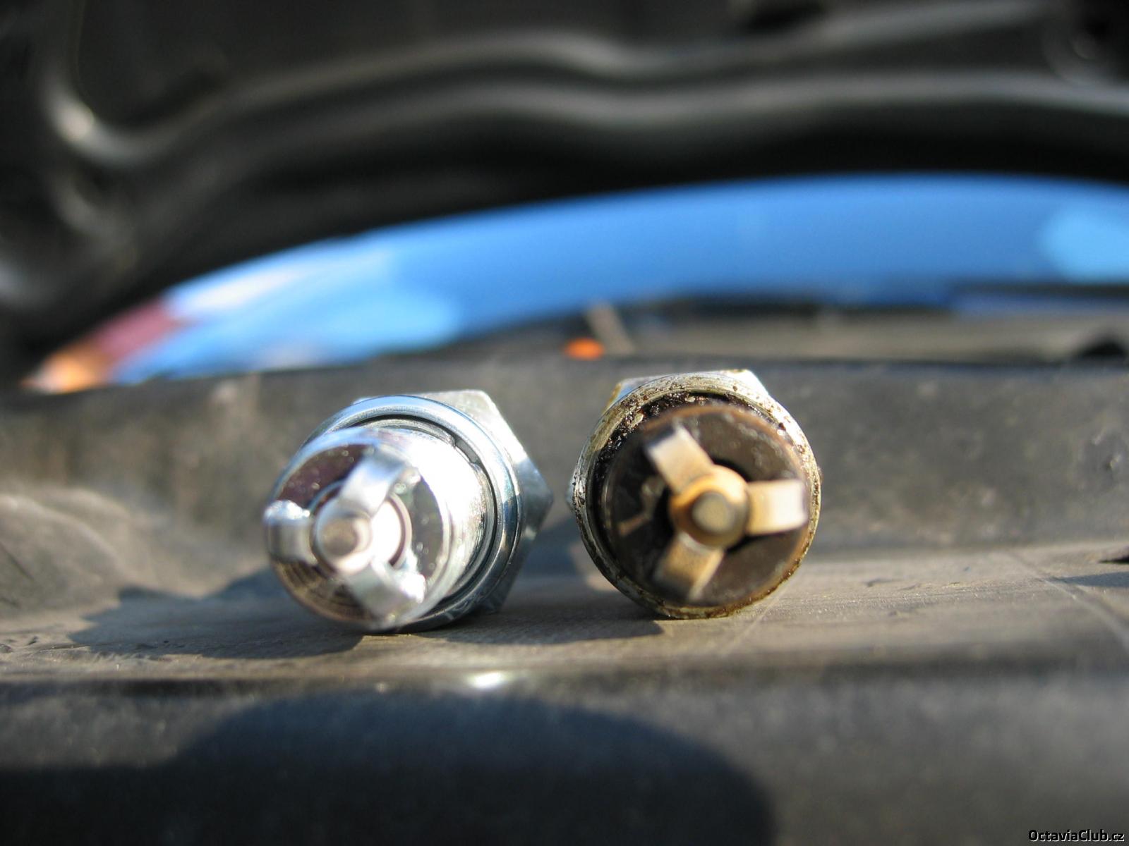

Tak dneska jsem po 23500 km vyměnil svíčky, jednalo se o BUR6ET, ale musím napsat, že byly vcelku dost vypálené, říkal jsem si, že ty svíčky mají větší životnost. Nafotil jsem starou a novou svíčku, ale je to mázle, nicméně je tam vidět, jak ta stará má opálený ze tří stran tu elektrodu

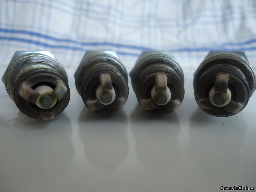

Přikládám foto vyndaných Brisek Extra LX15LTC, které tam byli nevím jak dlouho páč původní majitel si na dokumentaci nepotrpěl :angry:
jo jo to jsou ony...já jsem scháněl přesně ty, ale zase jsme nemohli sehnat tuto straší verzi ale jako náhrada byla tato novější. Nakonec jsme usoudili, že to co mám já je vlastně nové označení těch starých.
No nic to je jedno...tak snad pomůžou. každopádně do rozdělovače taky mrkni. jak je na tom palec a kontakty. A hlavně jak je na tom kluzné ložisko hřídelky. Jestli to v něm moc nelítá.
