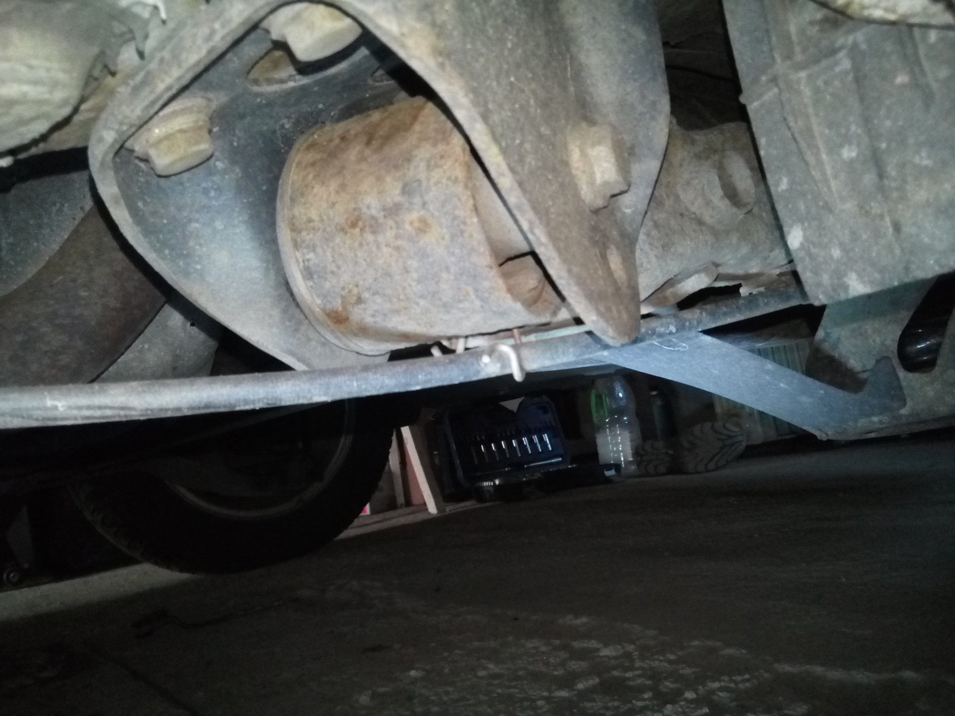

:-) ..tak slavnostně jsme dokončili montáž na zadní nápravu.
Podložky kupovány pres inzerát musely ještě dvakrát na soustruh:-)
Pružiny sem mel prasklý tak sem dal novy.

No zadek je zvednutej o 29 mm
..předek zatím nic, ale mam připraveny podložky 30 mm
..ještě laboruju s téma pruzinama.
