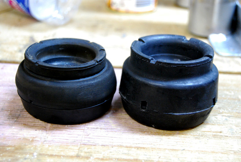

V 27. 9. 2019 at 19:08, jk79 napsal:
Zde obrázek...levá strana vymačkaný v pravo nové.....enddsc_0061.jpg.3fc6b76ee0412ceeadf9374c2da5c354.jpg
Hezký,ještě foto čísel dílu se značkou výrobce. To mě zajímá ale to vpravo od pohledu je jinak vyrobené a levému vůbec nic není.
Když se dá to,co tam má být,nemůže to být špatně. Šetříte na špatném místě. Asi jste tak bohatý,že můžete kupovat laciné věci.
Od 7.9. se tady dohadujem,snažím se poradit.
No,chcete mě donutit,abych to rozebral a zjistil,že kromě tlumiče ( a ložiska,to s tím nesouvisí ) tam nenajdu nic jiného,vše bude origo (uložení staré a dle vás vymačkané ) a bude to správně složené a tím je to zvednuté o víc 1cm? Pak bych vás zde označil za ...
Tvrdím,že je to špatně složené nebo použito něco jiného,než origo ( horní gumové uložení ). Kdo s tím co dělal,nevím. Já mu k tomu nesvítil.
Dával jsem na Golf 4 TDI taky nové uložení a tlumiče, pružiny původní, staré uložení bylo vymačkané stejně jako na fotce zde, to je vždy po těch letech, i na mé O1 bylo stejně vymačkané... 😄
Tlumiče zn. Bilstein, uložení originál a auto je taky vyšší, nějaký milimetr udělá i to nové nevymačkané uložení ale změř si na starém a novém tlumiči délku od spodku tlumiče co je v těhlici k misce která drží pružinu a bude ti jasné proč tlumič zvedl auto, miska pružiny je od spodku výš než na originálu a tím pádem je auto vyšší i když vyměníš pouze tlumiče a vše necháš původní, když dáš originální bude to zas jak má...
Je to jako by jsi na stavitelný podvozek vyšrouboval nahoru, taky se to zvedne, neoriginální tlumič bude vždycky jen kompromis.
