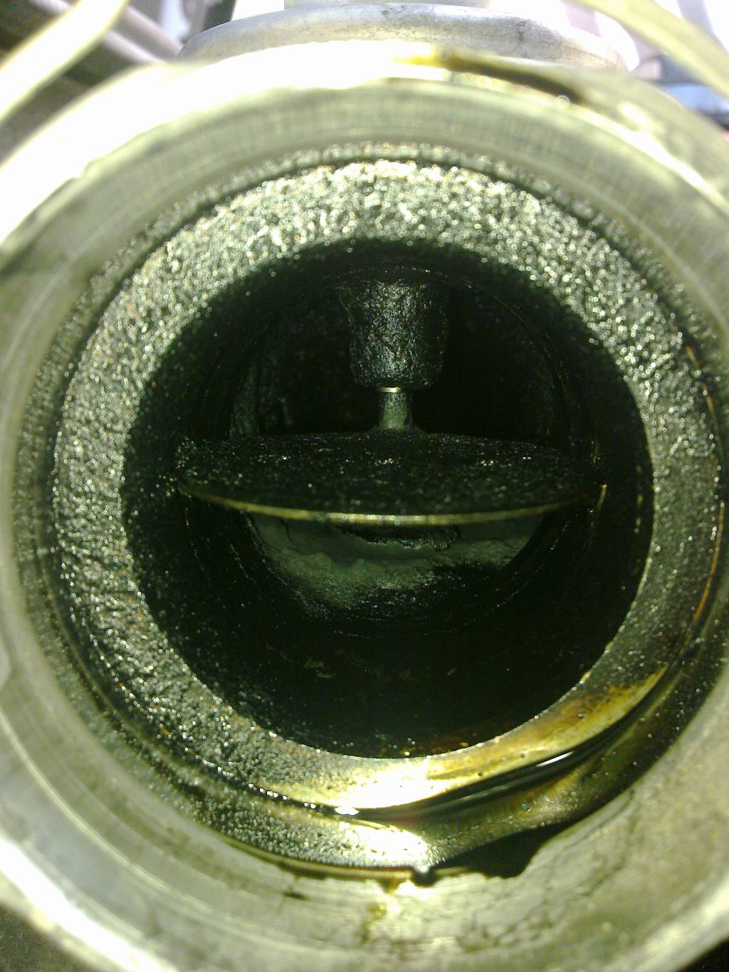

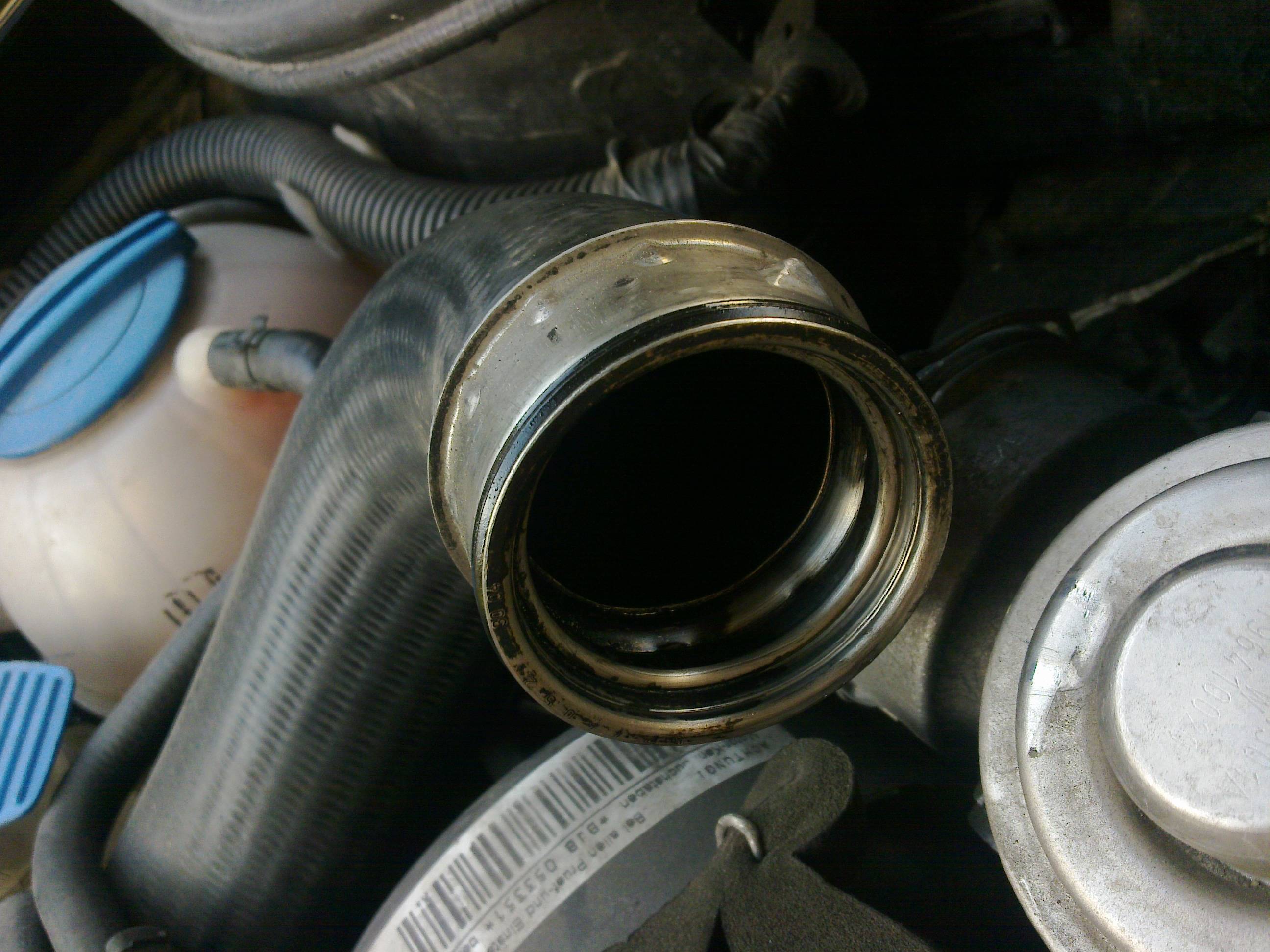

Zdarec panove, tak sem tu zase ja, vcera me to nedalo - porad hledam koniky bez chipu :) - a mrkl sem na vahu jeslti neni zasrana, ta byla celkem ok takze sem sel dal a podival sem se na EGR ventil a trochu sem se zdesil, protoze dle meho nazoru je trocha spinavej, nevim teda jak by mel vypadat - dle me by mel bejt cistej - cistejsi - ale pravdou je ze nevypada tak jako ventily co ukazuji na fotkach kde EGR ventil zaslepuji. A proto par otazek na odborniky:
1) vycistit?? muze to mit vliv na vykon?? a pokud ano v kterem spektru otacek?? Jak to poznat?? at to necistim zbytecne - vetsinou u skodovky nekde neco uleti a pak je vysledek horsi nez to bylo predtim :pivo:
2) zaslepit?? jakou to bude mit vyhodu?? u PD by se muselo neco smaznout v RJ aby nesvitila kontrolka a RJ nehlasila chybu prej. CO bude s hadici ktera de do EGR ventilu?? bude se plnit sajrajtem jen tak nazdar buch??
3) nemate nekdo zkusenosti s kitem na zaslepeni EGR?? jakym stylem to funguje?? je hadice ktera vchazi do EGR tlakova?? tj plni se tlakem turba ci je opravdu jen zpetna od vyfuku ??
Dekuji za vysvetleni plus pripadne navody na vycisteni.

Tak panove, po ujisteni ze to takto zaprasene bejva a ze to cistit nemam, sem to vzdal, zaverel a kaslal na to. Sice se mi porad nezdalo jak se motor chova ale prikladal jsem to tomu ze je to TDI a ze ten se hold sem tam trese a sem tam si nahlas brouka. Vcera sem ale narazila na starym foru na cloveka kterej tam popisoval klepani a pak radu jak je vyresil, tak sem se ho optal a on mi poslal tento link (diky mu moc)
http://www.apm.cz/link_files/FEBI_Hydrauli...tka_ventilu.pdf
A svete div se, dvakrat sem provedl zakrok odvzdusneni a auto - respektive motor - je jak vymenenej, auto v nizkejch tockach prestalo vybrovat, ventily ci co bylo slyset se uplne stisilli a pocit kterej mam od doby co sem auto koupil poprve je nepopsatelnej, takze s tim dneska porad machruju a kazdymu to pisu a rikam tak sem se podelil i s vama, snad vam to taky nekomu pomuze. Jeste jednou diky chlapovi co mi to dohodil.
