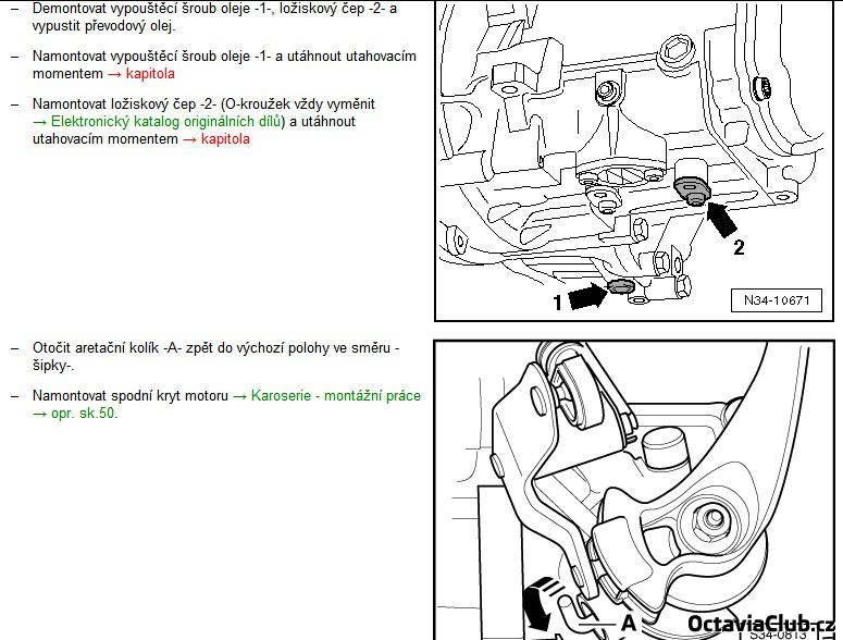

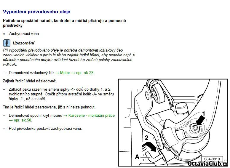

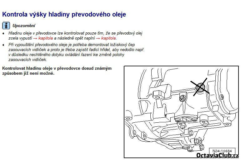

Tak jsem auto postavil na zadni a trochu dolil klasicky, ale jak bylo auto nakloneno tak je tam ted asi o 200ml vice oleje.
A nyni k problemu, odnekud nevim odkud jde to slyset v aute je jakoby kovovy selest, prirovnal bych to k selestu kdyz susti brzdy po umyti auta kdyz na nich mate trochu koroze. Problem se projevuje od cca 50 km/h i kdyz mozna to pri mensi rychlosti neni slyset kvuli hluku motoru, zvuk je stejny kdyz je zarazena rychlost i kdyz je zmackla spojka a i kdyz je neutral a auto je v pohybu, i kdyz na ten neutral to ma o malicky jemnejsi zvuk, kazdopadne kdyz jedu a mam zarazeno napr. 5 stupen a chci jakoby vyradit bez spojky, jakoze trochu pohnu smerem dolu radici pakou tak zvuk je hrubsi tudiz si myslim ze to bude neco u prevodovky. Kdyby vas neco napadlo budu strasne rad. Dikes.
No to tady resime ale olej, myslis ze to nejak muze ten zvuk s tim souviset? Jde o to ze zvuk se projevuje pri jizde, tudiz neco co se otaci soubezne s koly, nezalezi kolik mam otacek ani jestli je zarazeno nebo je seslapla spojka. Jinak motor se mi trochu trepe, ale nevim jestli by nechteli postelovat rozvody nebo je to normalni. Nebo to nejak s tim souvisi.
Tak si myslim ze to bude nejspise spojka resp. setrvak nebo tak neco, kovove rachtani zacalo na volnoveh, a taky jsem si mohl spojku zkurvit kdyz jsem vezl dedulu na lane ktery mel shodou okolnosti taky v prdeli spojku, ale to mel forda 20 let staryho ;-D a tahl jsem ho do hoodne prudkeho kopce. Tak uvidim no :-) kazdopadne vymenim olej dle vaseho navodu resp. dle pana Sixty v pondeli ale myslim ze to prd pomuze.
Tak olej vymenen, nejake kousicky jakoby usazenin v tom byli, vylil jsem asi 1,3l a nalil dle navodu od pana Sixty 2l toho "skrtaku". Problem neustal, myslel jsem ze neustane ale vymenil jsem ho abych mel aspon trochu klid. Nicmene si myslim ze to bude to lozisko na prevodoce nebo diferaku :-/
Joo jo jasny, ze vyndal, naleval jsem teda nee hornim cepem ale spinacem zpatecky ;-) no proste se to projevuje od 50-90kmh ale to je tim ze v nizsi rychlosti se to tolik neprojevi a ve vyssi to uz neslysim kvuli vetru. Proste neco co furt hluci a nezalezi na otacka motoru, nebo na kvaltu ci spojce nebo zarazenem neutralu :-(
