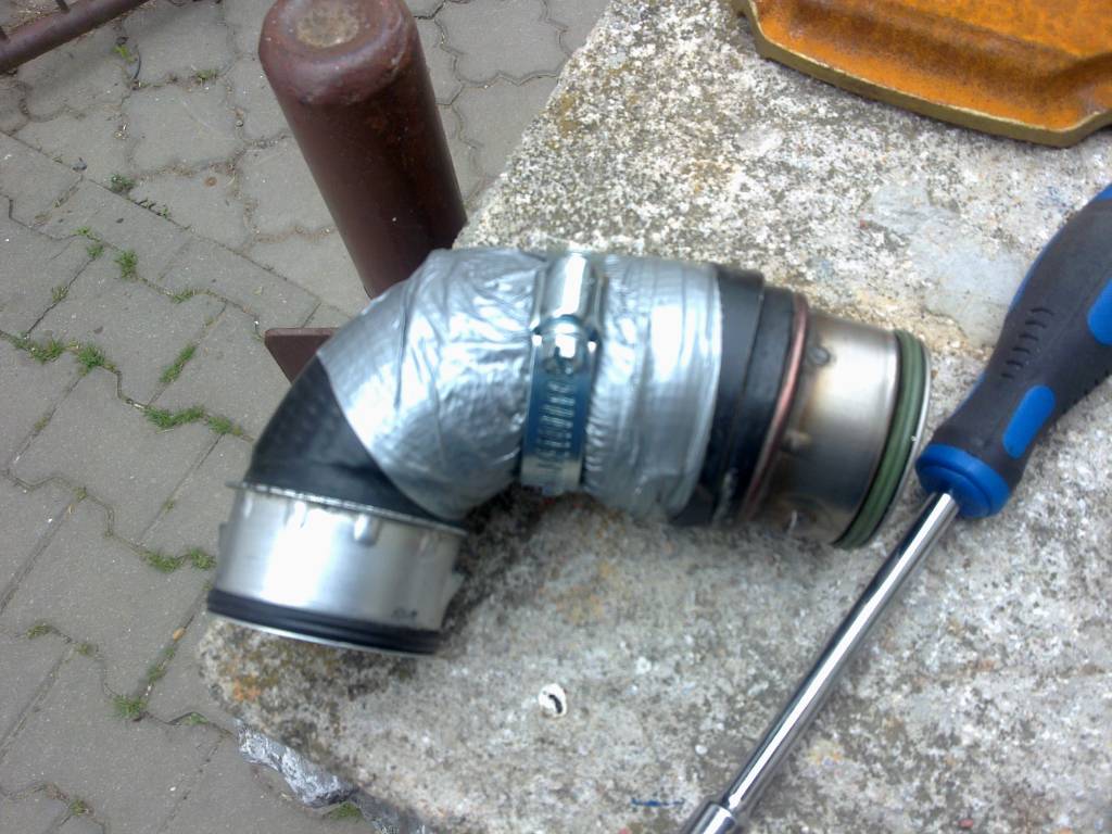

Tak panove a ted sem pokrocil, mel sem celou dobu podezdreni na vahu vzduchu, pac se mi zdalo ze auto nejako line taha a sem tam jakoby slo za lynem malo plynule, a ejhle, najedou se to rozresilo, praskle koleno od turba co pak vede hadice do intercoleru, takze ted resim jeslti novou oreginal a nebo na cc-autodily nahradu vyrobenou v EU, co vy na to?? rozdil je 1000kc origo dva a pul a tato patnactcet.
Zdarec panove, tak kdyby mel nekdo takovej problem, tak praskla hadice od turba - respektive koleno se pozna tak ze na stenu pred spolujezdce kdyz kouknete ze strany motoru uvidite cernou skvrnu a jak dopadne pripadne oprava na chvili nez koupite nove koleno se podivejte na fotkach - proste to neudrzela ani paska na krokodyli :D

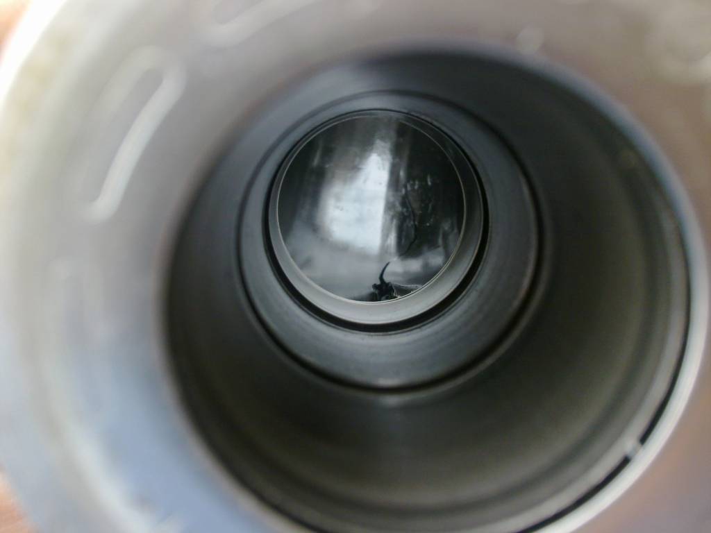

Jinak jsem docasne tj do zitra udelal v nedeli rano jeste dalsi upgrade abych prezil do utery popr do stredy a to je tez na fotce. A pak jedna foto jak to vypada zevnitr.
JInak celou dobu sem mel pocit ze auto nejede jak ma, ale vsichni mi tvrdili co chces kdyz je to 77kw i ti co se projeli a ejhle, ono to asi bylo ruply od prvopocatku a pomalu se to zvecovalo.
Jinak novator 2300kc :) dobra palba.
