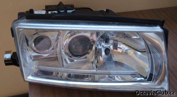

No a nový světla postupně, začínáme od podvozku:

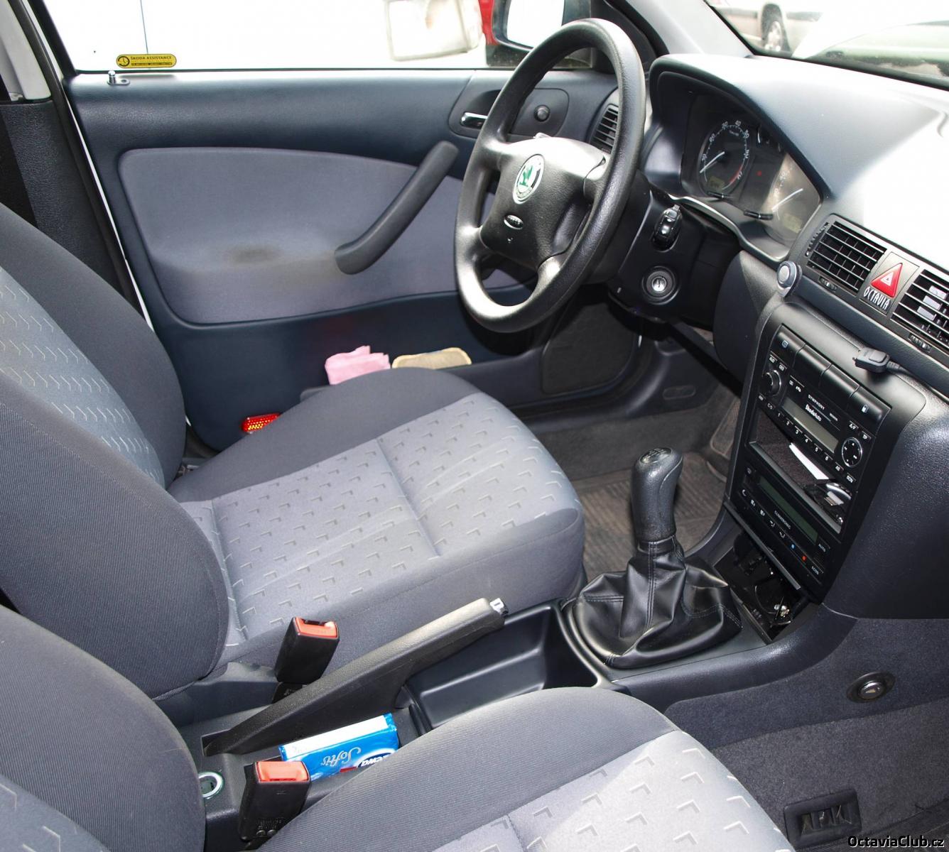

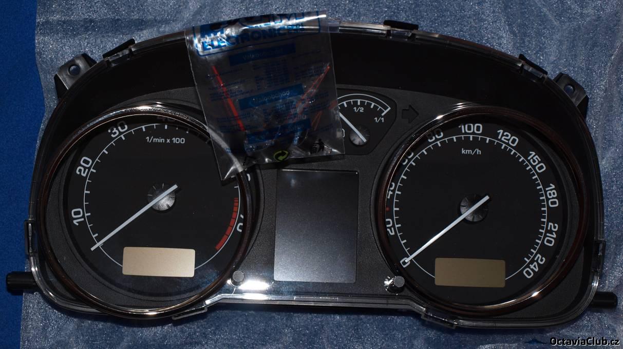

Dneska jsem zase o něco pokročil - kolíky, prahy a kastlík po ručku - sám o sobě na místě moc nedrží, já ho přiheftnul suchým zipem :palec:
Většina toho, co vidíte na tomhle pohledu, je nová (kroupy a havárka :P)

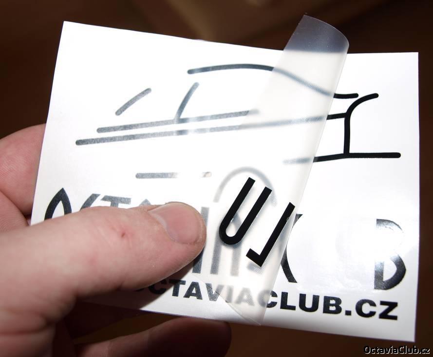

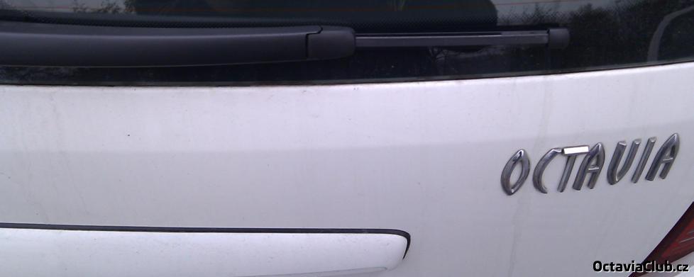

Leč tak úplně se nedařio - jsem tak levej, nebo se to stalo i někomu z vás?

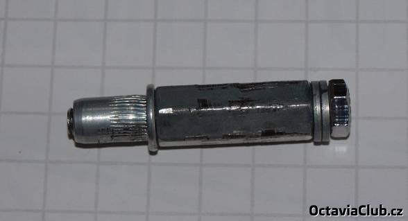

A na závěr jedna hádanka - co je toto?
s tou nálepkou se mi stalo to samý co tobě, musel jsem si pomoct špendlíkem a to tak, že jak jsem pomalu odlepoval tu průhlednou folii a nějaká ta nálepka zůstala na tom papíře, tak jsem tomu písmenku (znaku) vždy ze začátku pomohl a pak už to šlo normálně odlepit. Snad jsem to popsal trochu srozumitelně :palec:

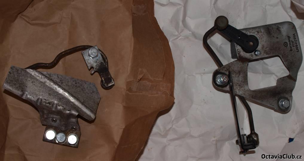

Kajman- ano, je to přípravek na nýtovací matice, např. pro nivelaci na Xenony. Recept: matka M8x30, šroub nerez M6x50 smrštěný bužírkou, 2 podložky

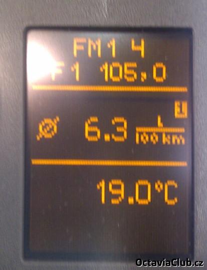

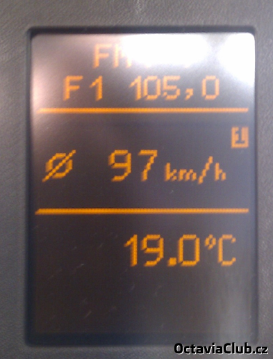

Včera byl menší vejlet - na starej benzín to ujde, což?
post-6911-0-89033400-1317318974_thumb.png post-6911-0-28386900-1317318982_thumb.png post-6911-0-60587100-1317318991_thumb.jpg
To je slušný, já to porád říkám, že když umí člověk zacházet s plynem, dá se jezdit rozumně i s benzínem...
Mám 1,6 75 kW r.v. 2009 a výlet od nás do pRahy a zpět cca 290 km s průměrem kolem 73 km/h jsem měl za rovných 5,0 l/100 km. Ale mimo dálnici, jsem hroznej skrblík :palec: (někde mám v mobilu i fotku maxidotu, jak najdu dodám)
