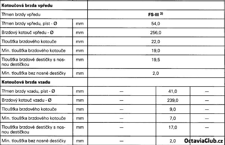

  23. V akom stave sú brzdové doštičky spoznáš letmým pohľadom cez disk ak máš hliníkové kolesá alebo keď si dáš oceľové dolu...ale to je snáď jasné...pozerať sa treba hlavne na doštičky a tam vidíš akú majú hrúbku (pozri sa na strmeň a to čo je opreté o kotúč je brzdová doštička) pričom hranica opotrebenia je tak 2 mm bez nosnej časti, teda čisto trecí materiál. Pre zadné platí to isté...
