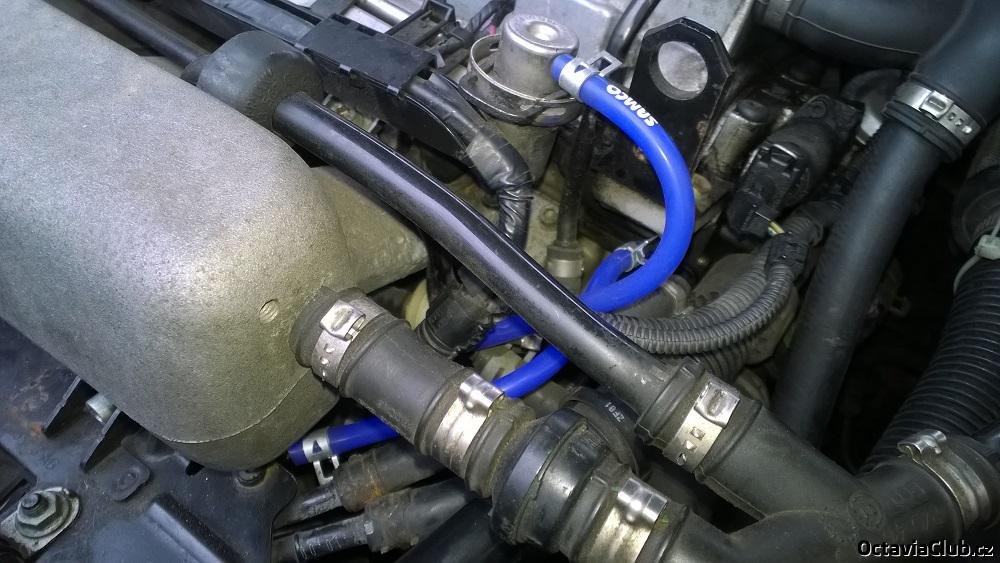

  1. U toho krytu by mohla být vadná leda hadička, do které mi vede ta modrá. V rohu toho krytu je k němu přichycená, tam nehtěla povolit ta původní, tak jsem zatáhl a zjistil, že to pokračování té hadice dál je gumové. Ale to odvětrání špatné nebude podle mě. Tohle začalo zlobit po tom servisu, tj výměna 3 hadiček + sundání olejové vany. Ale zítra je omrknu, dneska se k tomu nedostanu :( Tyhle hadičky jsem chtěl stejně pro jistotu měnit za nové :) Ještě mě napadla jedna věc. Měnil jsem totiž i spínač spojkového pedálu. Starý občas ukazoval chybu na Vagu. Jen jsem je vyměnil, tak mě napadlo, jestli to chvíli nemůže zlobit, než si to sedne. Ten nový má delší chod té tyčky(je delší). Dneska to projedu a uvidím, jestli se tonezlepšilo :)
  2. Ještě mě tak napadlo. Auto bylo cca 6 hodin bez vany a olej tekl kudy mohl. Natekl tedy i do míst, kde je vana přichycená k převodovce, nemůže to s tím souviset? Mohla to být dneska jen náhoda, ale přišlo mi, že když při přeřazování dám víc plynu, nezpomalí to. PS: Které hadice za železným krytem pod parohy myslíš? Nemyslíš ty, kde jsou ty 2 ventily N249 a N112?
  3. Já si myslím, že to dělají ty nové hadice, předtím to totiž nedělalo. Dal jsem tyhle a od té doby to zlobí. Nevíš, kam vede ta, jak vede k těm ventilům pod sáním? :) <br /> <br />Mimochodem, kde se to dá nechat natlakovat?
  4. DukeLuke: Tohle má bohužel v průměru cca 1cm, takže ty šroubovací snad ani nejsou na takový průměr. Přikládám fotky motoru, kde jsou viděl obě hadice u sání + jedna do aktivního uhlí. Jinak IC je seriové a auto je bez chipu. Nevíte, která hadice by mohla způsobovat ten únik tlaku, případně k čemu ty hadice slouží? Vím, že tu od palivového regulátoru někdo měl napojenou třeba na BOV. PS: Spotřeba je možná obdobná jako předtím, dneska zjistím. Jen to brždění při odfuku BOVu pořád zlobí. Dokonce jsem zaslechl, jak BOV odfoukl dvakrát(přerušovaně).

  6. Já ale myslím jízdu z kopce s vyřazenou rychlostí a běží pouze osvětlení s xenony, radio i climatronic mám vypnutý. Běžně na téhle trase mívám cca 9l/100km, dnes cca 11l/100km s tím, že jsem jel znatelně pomaleji. Na fotce jsem ukázal, které jsou to hadičy. Je to +/- kudy vedou, svůj motor vyfotím nejdřív zítra. Jedna vede z toho ventilu na hlavě zespodu do sacích parohů. Druhá vede z místa, jak je naznačeno na fotce pod ventily pod sáním, kudy pokračuje dál. Vpravo od těch ventilů pod sáním je právě spojená. Původně jsou obě hadičky hadrové. Nevíte, k čemu slouží? Edit: Může být ten ventil regulátor tlaku paliva? Ta hlavice na něm je otočná.

  9. Mám menší problém. Když jedu a přeřadím nebo jen pustímplyn, tak když odfukuje BOV, v tu chvíli auto přibrzdí. V nižších otáčkách pod 1800 se to nestává. Kromě toho mám vyšší spotřebu, z kopce na volnoběh třeba 3l/100km. <br /> <br />Měnil jsem teď 2 hadičky u sání za silikonové. Byly takové zpuchřelé. Jedna vede do toho stříbrného zmetku vpravo u sání a druhá k těm ventilům pod sáním. Jsou to ty látkové. Může to být tím, že jsem použil malý průměr?
