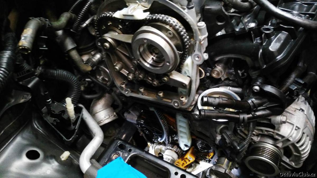

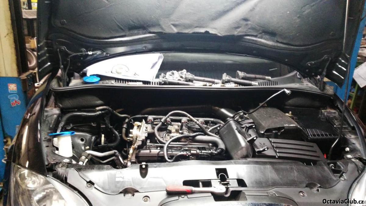

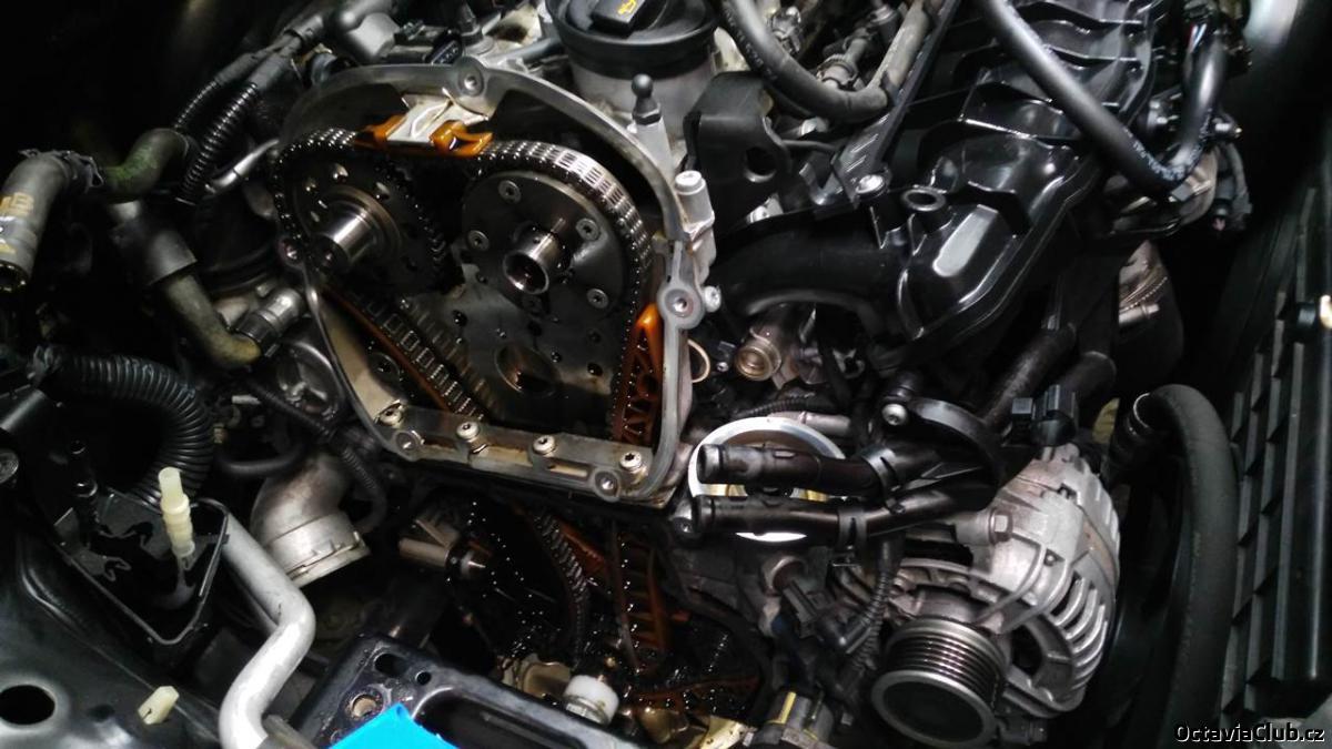

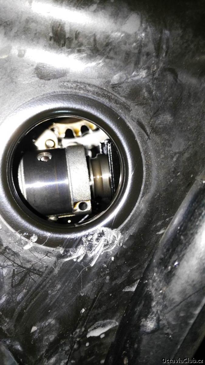

Pánové mě bylo ctí Vás poznat, je vidět, že tomu co děláte fakt rozumíte a že tomu dáváte opravdu všechno a že se snažíte se neustále zdokonalovat. Práci kterou děláte, děláte srdcem a to je ten důvod proč jsem Vás navštívil a proč to udělám kdykoliv znovu. Pozorovat Jurovu symfonii při výměně rozvodů je zážitek, přesná precizní práce bez jakéhokoliv stresu a chvatu, i když jsem na něj celou dobu při práci civěl a občas ho svými dotazy asi i lehce znervózňoval nedal to na sobě znát :D, je to prostě profík ;)
Fido vidíš to, na tu rohatku mě ani nenapadlo se podívat :rolleyes:, díky za informaci. Škoda že ti to časově nevyšlo, ale tak jak jsem psal, milerád Vás znovu navštívím, teda doufám že ne v rámci GO motoru :D i když myslím že mě to stejně menine. Včera jsme s Jurou dali novou 5w40 a teď budu pozorovat jak moc to bude ubývat.
