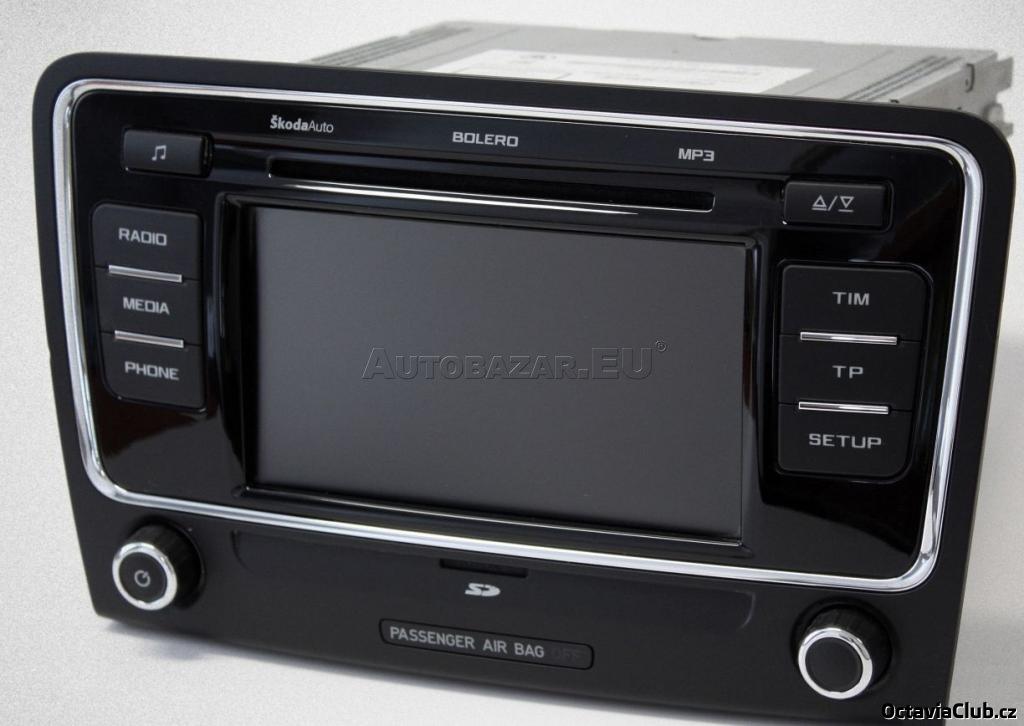

Do OII předFL je ale vhodnější Bolero ze SII které má světelný senzor na úpravu jasu.

Ďakujem Alessi :) Idem kupovať Bolero z bazáru, takže neviem či je kradnutý ale snáď nie! Dáva k tomu aj kód. S tým Gateway (má problém "pochopiť" ten systém načo je to dobré :D veď v tej Octavii 2 r.v 2005) je tam asi ten gateway a ako to preinštalovať s káblami..... :( Vedel by si mi hodiť Bolero zo Superbu 2 ktoré pasuje do OC2 a má ten svetelný senzor?

Bolero ze S2 bys mělo mit snad toto číslo 3T0035156B

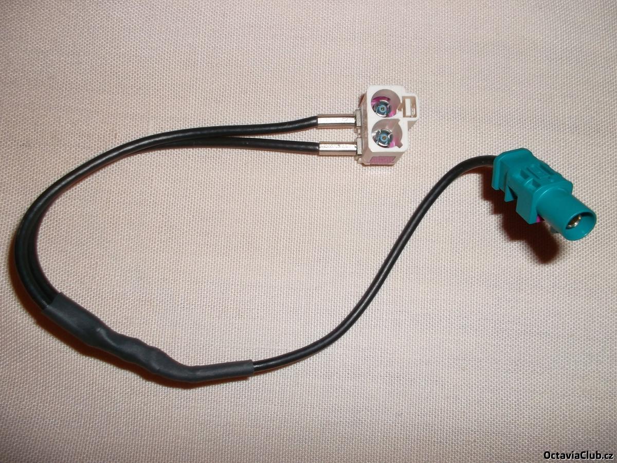

Musíš pak ještě kupit adapter na antenu a to
za a- bud si koupis 1Z0051551A a doděláš si druhou antenu
za b- koupis si viz obrazek a budes mit jen jednu antenu.

Bolero ze starších SII vypadá takhle http://elektro.bazos.cz/inzerat/30478993/Autoradio-BOLERO.php je to stejný tvar rádia jako Columbus a na něj potřebuješ rámeček z navigace Škoda Nexus.
