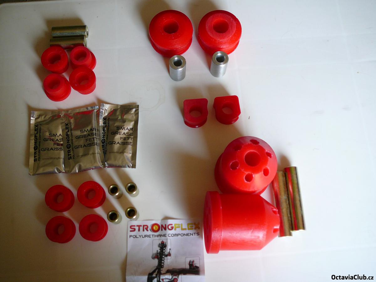

cinek Odesláno Srpen 31, 2014 Sdílet Odesláno Srpen 31, 2014 To Lokino - z vlastni zkusenosti ti muzu doporucit tyto silentbloky Strongflex z polyuretanu, mam je na aute a pohoda, je to tuzssi nez serie, ale porad to ma komfort pro bezny jezdeni, i na kolech 225/45/17 , vozim maly dite , nekdy dve , takze naprosta pohoda 0 Citovat Odkaz ke komentáři
Lokino Odesláno Září 4, 2014 Sdílet Odesláno Září 4, 2014 Vizera to fajn, na to by som sa mozno dal aj nahovorit, mas nejaky obchod kde to maju za vyhodne ceny? popripade nejaky link aby som nekupil somarinu, a cca kolko moze stat vymena komlet predok a zadok? 0 Citovat Odkaz ke komentáři
cinek Odesláno Září 7, 2014 Sdílet Odesláno Září 7, 2014 Ty silenbloky jsem kupoval tady a bral jsem tyto sady http://www.speedpro.eu/strongflex-tvrde-silentbloky-zadni-napravy-skoda-audi-seat-p-9786.html http://www.speedpro.eu/sada-sportovnich-silentbloku-skoda-octavia-predni-naprava-p-9368.html auto se chova lip nez se serii, ale komfort porad zustava. Vymenu ti udela kazdy mechanik , ktery je zrucny a ma nejlip dilnu se zvedakem. Ja jsem platil za vymenu predku 500kc + 500 za geometrii, ktera je nutna , protoze jsou ramena venku. Za zadek to bylo tusim asi 800 kc, tam uz neni geometrie nutna. Akorat te musim upozornit , ze jestli mas kombi, nebo predni stabilizator prumer 23mm, tak nelze pouzit 2ks silentbloku co drzi stabik ke napravnici, protoze jsou delany na prumer 21mm. Bud by jsi to musel nejak obrobit (ale moc to nejde) nebo jako ja , proste jit a tyto 2ks koupit origo (cca 300kc) a nasledne ty cerveny prodat 0 Citovat Odkaz ke komentáři
duke_luke Odesláno Září 13, 2014 Sdílet Odesláno Září 13, 2014 cinek, ako vravis,ze tie 2ks nejde pouzit, lebo su 21mm a ty mas 23mm stabilizator, tak to ta asi v tom eshope trosku zatiahli za nos, lebo co pozeram tie strongflex sady, tak sa da zvolit, aky mas stabilizator a sadu maju poslat podla toho. Cize na tom eshope to zabudli uviest. tu si vies zvolit velkost stabiku : http://www.silentbloky.sk/Polyuretanovy-silentblok-na-seat-leon-4x4-cupra-r-99-05/-630 Planujem aj ja kupit na jar ,tak som zvedavy, co to spravi. 0 Citovat Odkaz ke komentáři
cinek Odesláno Říjen 27, 2014 Sdílet Odesláno Říjen 27, 2014 Tak jsem jim napsal, jestli mi to vymeni, z 21 na 23mm, ale poslali me do prd..... Jedine ze si mam koupit novy za 330 + 140 doprava, takze na kaslu. Za 300 si koupim origo lemforder a uz to vic resit nebudu. Jeste me vynadali jestli prej umim cist a psat , proste docela nic moc jednani :( 0 Citovat Odkaz ke komentáři

deleted Odesláno Listopad 5, 2014 Sdílet Odesláno Listopad 5, 2014 Silentbloky z Audi TT jsou na rozdíl od OEM plné.Objednací číslo 8N0 407 181B.Určitě mají větší životnost a na rozdíl od orig silentbloků jsou tužší. http://www.granex.cz/front.tec-doc.product/99866 Dobré řešení je přední nápravu osadit komplet tuhými silentbloky,cenově slušné řešení jsou silentbloky Strongflex . http://www.speedpro.eu/sada-sportovnich-silentbloku-skoda-octavia-predni-naprava-p-9368.html 0 Citovat Odkaz ke komentáři
