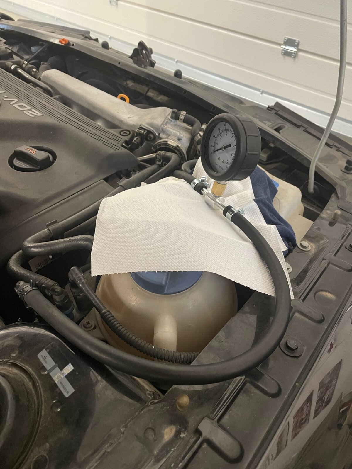

marek_o1rs Odesláno Leden 13, 2023 Sdílet Odesláno Leden 13, 2023 V 4. 1. 2023 at 14:14, marek_o1rs napsal: Jaj tak super, teda priama skúsenosť 🙂 Čidlo som objednal Meyle za 15 €, Hellu nemali v ponuke. Potom už len originál za cca 45 €. Snáď sa tento problém odstráni. Ako som sa dočítal z tvojich príspevkov, tak spínač by mal reagovať na vytáčanie volantu. Každopádne keď je vadný, tak si môže robiť čo len chce. Mne sa najviac vypnutí motora stalo pri odbočovaní, alebo v kruhovom objazde. Ale boli aj výnimky na rovinke. Na aute jazdím už 2 roky radšej len ja sám 😄 Alebo teda šoférujem vždy ja 😄 Čidlo vymenené. Prístup bol v pohode zhora, predĺženou račňou s kĺbikom a dlhou hlavicou 22 mm. Uvidíme či sa dostaví výsledok. Pod miesto senzoru si pri výmene dajte nejakú nádobku a po povolení pôvodného čidla vykonajte výmenu čo najrýchlejšie - trocha oleja vytečie - po výmene si skontrolujte hladinu v nádržke a prípadne ho dolejte (ja som musel). Čo sa týka studených štartov - zohnal som si merač, avšak ako som chcel dať dole palivovú hadičku zo vstrekovacej rampy, tak sa ma zmocnil strach lebo nevyzerala najčerstvejšie 😄 Hadičku vopred objednám (neviem či sa dá samostatná alebo len trio, to ešte pozriem) a potom to zmeriam. Len hold zas je človek v tom kolotoči, že trio hadičiek stojí niečo cez 100 € a teda že či ich mám kúpiť alebo mám rovno kúpiť palivové čerpadlo a vymeniť ho. Rozumnejšie je asi tie hadičky vymeniť. 0 Citovat Odkaz ke komentáři
marek_o1rs Odesláno Leden 21, 2023 Sdílet Odesláno Leden 21, 2023 Ahojte, tak dnes som odmeral tlak palivového čerpadla. Hodnoty sú nasledovné: - pri zopnutí palivového čerpadla bez naštartovania 3,0 bar - po naštartovaní počas sitiča 3,0 bar - po vypnutí sitiča ustálených 2,5 bar - po pridaní plynu 3,0 bar, po ubratí pokles na 2,5 bar. - po vypnutí motora 2,2 bar, tlak cca 5 min bez poklesu, ďalej som to nesledoval Čo si o tom myslíte? Podľa mňa by to malo byť OK, keď počas pridania plynu dá 3,0 bar (bez jazdy). 0 Citovat Odkaz ke komentáři
marek_o1rs Odesláno Září 25, 2023 Sdílet Odesláno Září 25, 2023 Ahojte. Po výmene palivového čerpadla je po probléme. Klop klop... Štarty sú zatiaľ bezproblémové. Čiže ani nameranie vyhovujúcich hodnôt nemusí znamenať, že je čerpadlo v poriadku. 0 Citovat Odkaz ke komentáři
