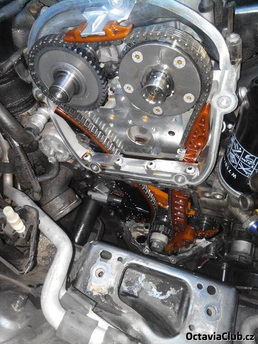

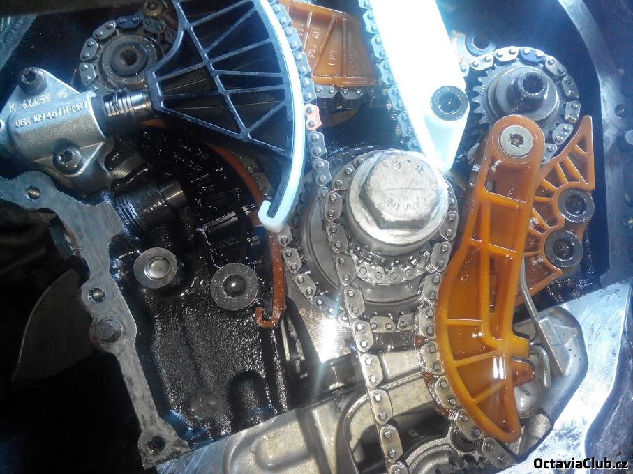

Já také výměna rozvodů ve 157 000, r.v. 2009,motor CDAA. A napínák taky cca na 6-7 zubu. Taky se to stihlo. Ten zvuk při startu na starých rozvodech byl zajímavý. Na nových rozvodech je to úplně jiné. Samozřejmě lepší. žádné divné ozvučení. Zajímavé, že jsem tam měl K-čkový napínák a ty se v té době nedávali. Protože jsem auto nedávno koupil myslím si že tam někdo vyměnil jen ten napínák a vše ostatní zůstalo původní. Haviko tam má ještě N kový napínák. Posílám foto původních rozvodů a nových na podívání. Určitě to tu všichni znají, ale jen na podívání.
