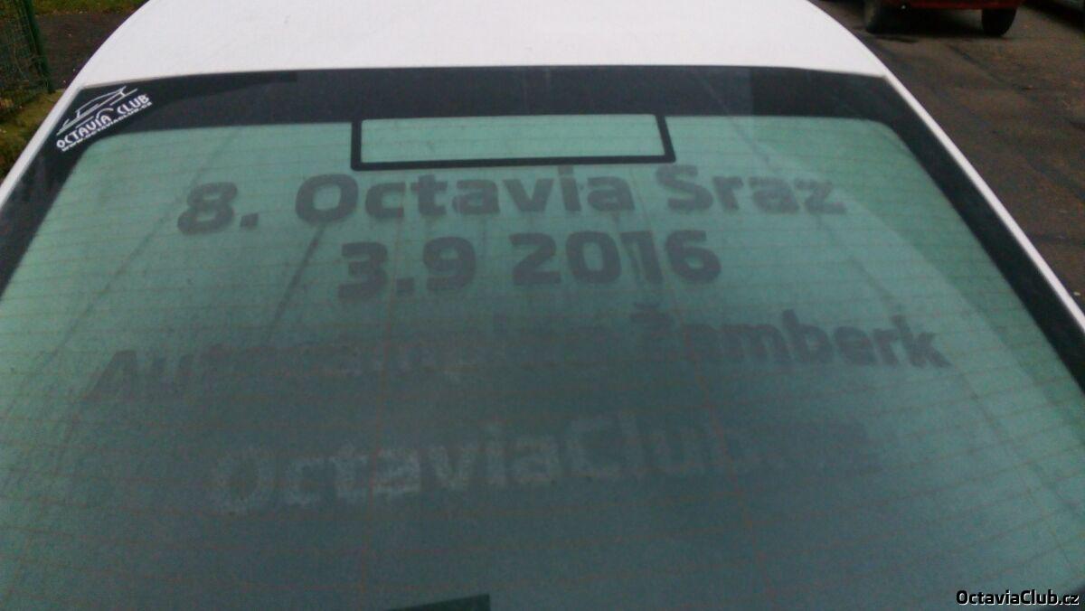

Jinak mame za sebou od nehody uz 5 tisic km a nic neklepe a dokonce mame i na zadnim okne super tunersky vodotisk, kterym se auto pisni kdekoliv zustane nahodou stat venku :)
