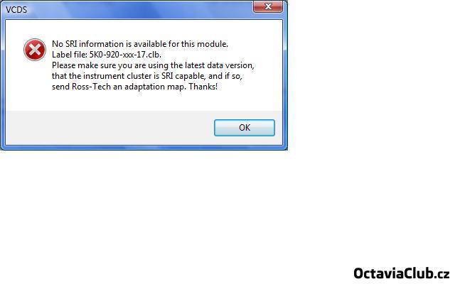

pava Odesláno Červenec 14, 2011 Sdílet Odesláno Červenec 14, 2011 Prosím odborníky o pomoc, nebo o vysvětlení. Mám kabel od Číňanů, tady z vlákna a nemůžu se dostat do OBD-II a SRI Reset. Taktéž se nedostanu přes Select do 46-comfort system. Program jakoby chvíli přemýšlí a pak vyhodí chybovou hlášku. Jinak vše funguje bezvadně. Ví někdo co s tím? Octavia II FL 2010 ambiente 0 Citovat Odkaz ke komentáři
profor Odesláno Červenec 14, 2011 Sdílet Odesláno Červenec 14, 2011 čo tak napísať aká je to hláška? to je ako by som došiel doktorovi a povedal: bolí ma... 0 Citovat Odkaz ke komentáři
160R Odesláno Červenec 14, 2011 Sdílet Odesláno Červenec 14, 2011 pava: No OIIFL už nemá separátnu RJ komfortu 46, je tam len BCM ktorá združuje funkcionalitu pôvodnej 46+09. 0 Citovat Odkaz ke komentáři
Rolbař Odesláno Červenec 14, 2011 Sdílet Odesláno Červenec 14, 2011 přesně tak, ale adresa 46 zůstává stále ve výpisu jednotek, jen s epo kliknutí an ní nic nevypíše 0 Citovat Odkaz ke komentáři

pava Odesláno Červenec 15, 2011 Sdílet Odesláno Červenec 15, 2011 čo tak napísať aká je to hláška?to je ako by som došiel doktorovi a povedal: bolí ma... Všechno faka, kromě SRI reset, zobrazí se hláška viz. příloha. 0 Citovat Odkaz ke komentáři
