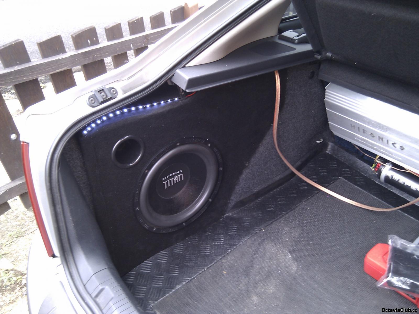

Smysl to má.Odstraníš tím akustickej zkrat a celé dveře tím spevníš a tím zabraníš případnejm rezonancím.Jinak máš pravdu že moc praktický to není.Pokud se ti v těch dveřích něco poprdí tak nezbývá nic jiného než to servat dolů a pak nalepit nové.Ale to už je hold daň za lepší muziku.Já to mám v podstatě uplňe to samé akorát že místo vibraflexu jsem použil silent coat 2.
Na nejaky opravy to je spatny, ale ja pres kabelaz nalepil jeste papirovou pasku a pak az vibru, takze dostat se na kabely neni az tak hrozny,ale stejne pak se musi polepit cely dvere znova. Dostavat to dolu z celych dveri ani snad nejde. Kdyz budu potrebovat na stahovacku nebo k zamku, tak staci vyriznout v mistech kde jsou diry normalne a kolem torxu pak prelepit znova novou vibrou.Tady fotecka jak to vypada pod vibrou.

Co za info mas na mysli? Jinak by to melo mit zhruba 27litru a jelikoz je to celkove dost tezke tak je to jen posazene na podlaze a zaprene o to oko co je v kufru, zezadu je to dost na tesno s kastli tak je tam jen kousek molitanu na opreni a nahore to mam chyceny pod tim plastem jak je na nem polozene plato. Normalne je tam plastova matka natocena na vrutu v kastli,ale ja tam dal obyc M6 sroub a poradne to stahnul a ani se to nehne.

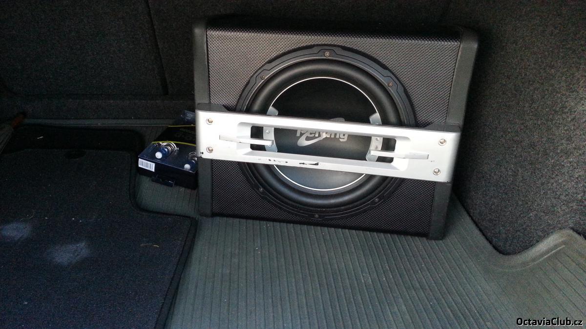

Pěkné,jen bych překryl reprák plexisklem aspoň :palec: taky přemýšlím že vyměním mojí zastavbu za zástavbu do podlahy :palec:
koukám že sem jí sem ani nedal jenom v originálním boxe :lol: musím napravit rychlí foto co sem našel (led pásek už je nalepen kde má )

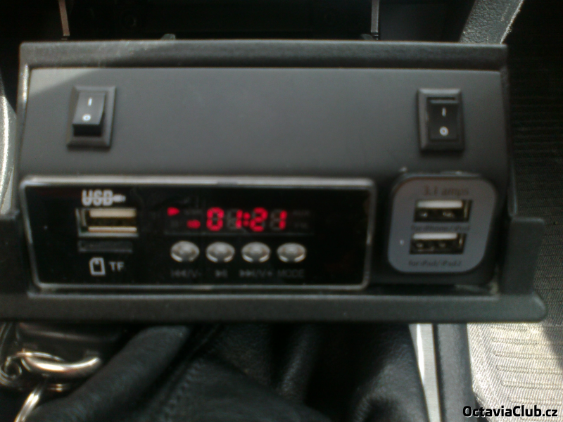

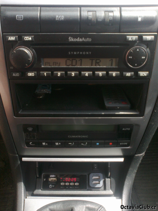

Po dlouhé době sem se konečně dostal k tomu dodělat a zapojit mp3 k symphony.. Návod na oblbutí changerem je na stránkách. MP3 je za babku a navíc sem využil i místo pro přidání nabíjecích portů - zapalovač je prokladtě daleko a pod loketkou...
http://www.dx.com/p/1-0-led-mp3-player-module-w-fm-usb-mini-usb-sd-remote-controller-black-12v-126111
Nemít v autě maxidot a MF volant, asi bych vyměnil rádio.. ale Symphony alespoň nikdo nebude chtít krást :)
Hraje to čistě na tu bídu repro a rádia. PS nějaky profi plošňáky simulace changeru (SMD) mám navíc..
