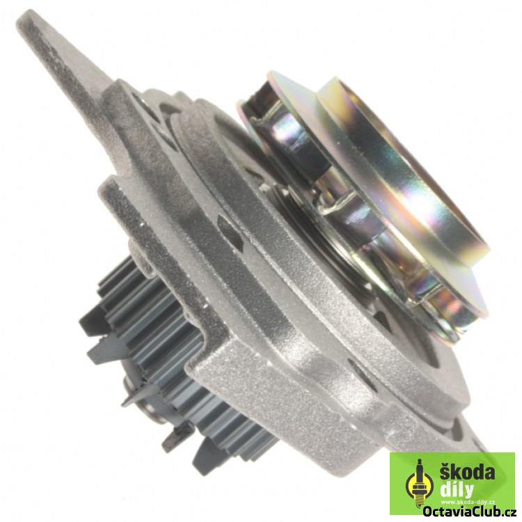

Kluci, na CDAA r.v. 2010 mi kape z vodní pumpy chladící kapalina. Chci se zeptat zda měníte celý díl i s platovým domečkem termostatu-díl č. 06H121026DC za 4914,- v autorizáku.
Nebo jen samotnou vodní pumpu (jen tu polovinu za cca 1500,- -origo díl v autorykl.cz) ????
Plastový domek termostatu byl prý modifikován z důvodu, že první verze nějak praskala nebo co. (jen nevím která verze je již OK)
Prosím poraďte. :-)
