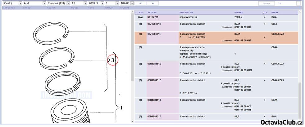

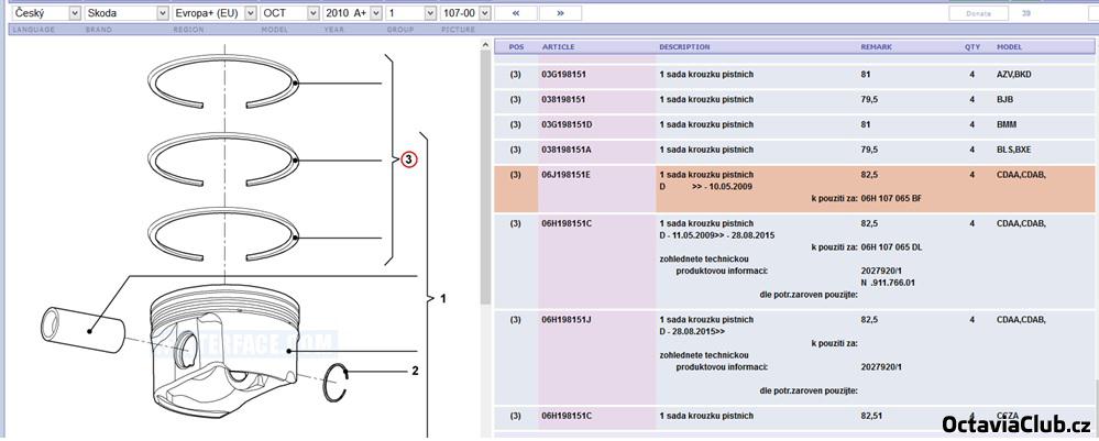

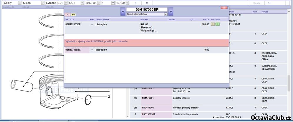

Uvažuju o těch problémech, nechci zbytečně zacházet do detailů, ale když dáváte 06H198151C, nepřemýšleli jste taky o 06J198151E (1,2+1,5+2,0 s prořezy)? Když necháváte upravovat písty 82.465, tak tyhle by na ně měli pásnout líp než ty 06H198151C (1,2+1,2+2,0 vrtané), který maj pásnout na 82.435. Možná blbost ale ...
No jenom se utvrzuju, že v ETKA je neskutečnej bordel ale i tak se asi můžu domnívat, že
první CDAA by měly mít až cca do začátku 5.2009 písty 06H107065BF, který by měly mít právě ještě bezproblémové kroužky 06J198151E,
cirka od 5/2009 do 30.5.2011 je podle Audi tma, tedy vydařené písty BS se stírákem 1,5mm,
pak nastoupí od 30.5.2011 do 17.10.2011 kroužky 06H198151B (pravděpodobně písty CP),
od 17.10.2011 do 2015/2016 dle Audi/Škoda pak dávaj kroužky 06H198151C pro písty DF,
a nakonec nasadili skládaný stírák v sadě 06H198151J pro poslední písty DL.
Koukněte na printy, je to ale jen se zárukou VW/Audi :prcprc:
