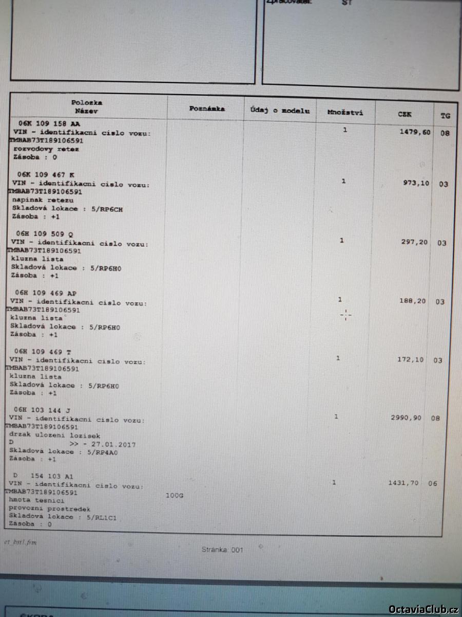

Ano poslali mi uplny soupis z Etky. Je tam loziskova stena za 3tis. Kryt rouvodu za 2 tis. Pak retez, listy, naky lepidla ci co, napinak K 980kc. A dohromady je to za 12500kc. Prace 7tis.kc. Auto mam od 1. 11. 2016. Je to rok 7/2008. Superb 2.Km ma najeto 105 tis. Z Nemecka. Vse funguje perfektne a nerad bych po zasahu servisu resil hlasity zvuk a dalsi zde popisane problemy. Bohuzel ze servisni knizky nepoznam zda byly rozvody meneny. Ale chci to nechat vymenit a i klidne zaplatim ty penize ale abych mel jistotu komu a za co...Aby me nenatahli...
Takže stěna se nemění? a co to víko rozvodu za 2tis? To by sla cena hned o 5 tis dolu :) Ještě tu práci zredukovat a bude to přípustná cena...A jinak neznáte někoho kdo tomu rozumí od CL nebo LBC ? Díky.
V příloze je nabídka autorizaku... co vše se má vyměnit při výměně napínaku za Kčkový...
To víko, pokud budou šikovný, sundaj, očistí, daj zpět a zaplatíš něco málo navíc za čištění + novej simering. Pokud ne, zohybaj ho, daj nový, simering i záslepka je součástí.
Ta ložisková stěna, máš buď jedno z prvních CDA nebo poslední BZB, spíš to BZB, že?, a to se ložiskový stěny dělaly ještě s plastovou "klecí" zpětnýho ventilu, který praskaj. No a jestli se nepletu, novej kovovej zpěták dnes neseženeš ... Takže by bylo fér říci, že to sundaj, zkouknou a rozhodnou podle stavu.
Jinak je zajímavý, že nabídli řetěz AA, poslední je AD, to je podruhý v krátkej době co vidím, že autorizák nenabízí poslední dostupnou revizi dílu ...
Být tebou, určitě bych si nejprve v autorizáku SA vyzvedl "Šekovou knížku slev 2017" (pro vozy starší 4 let) a s ní lze uplatnit slevu 15% na výměnu rozvodů. Mne takhle vyšla výměna rozvod. řetězu, napínáku a lišt na cca 6500,- (včetně DPH). Ale musím poznamenat (a pochválit) že mechanik opatrně sundal a zpětně použil původní víko rozvod. skříně. (jednalo se o Yeti r.v. 09/2009 - čili CDAA).
No teda, to se museli seknout, nebo dopředu počítaj s tím, že ten ventil na variátoru vačky, a propo ložiskový stěny "zničí" A nebo chtěli vybrat taky ložiskovou stěnu a sekli se, ale nikdo si to po sobě nezkontroluje, že už ji na seznamu má ... Tato druhá nabídka je neprofesionální ...
Záleží na stavu toho zpětnýho ventlu v tej stěně, v historii tu najdeš info, že na to byla i dílenská akce, u Škody 15D7. Jinak tam je i sítko, který rádo praská a pak se toulá po motoru..., podle posledních info se nemusí znovu montovat a ložiskovou stěnu tedy lze namontovat i bez sítka. No a samozřejmě záleží na tom, v jakým stavu bude, taky se dokážou pěkně vydřít uložení pro vačky... Ale to snad nebude ten případ.
Jinak. od 27.1.2017 je aktuální ložisková stěna pod číslem 06H103144K.
Čím víc info a nabídek budeš mít, tím líp pro srovnání. A nebo hůř pro hořší spaní ^_^
