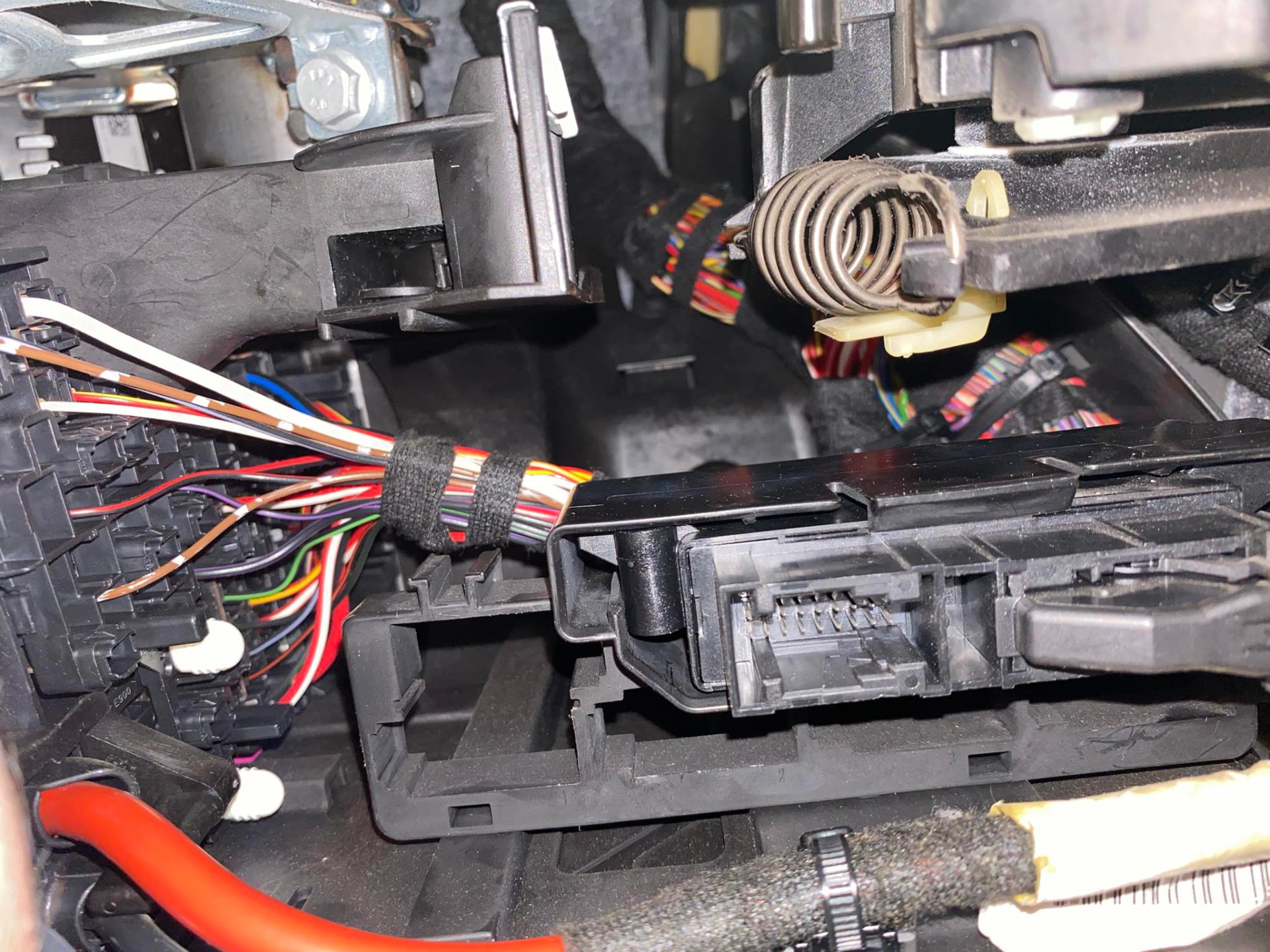

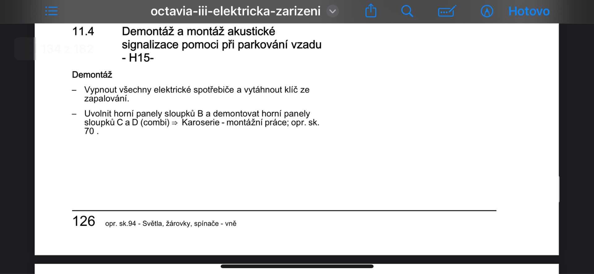

Zdravím všechny, koupil jsem si oct III s předními a zadními parkovacími senzory a při prodeji mi bylo sděleno, že díky nefunkčnímu bzučáku, nefungují ani ve předu ani vzadu. Ůdajně nový bzučák jsem dostal k autu. Když jsem auto rozebral a našel jsem pod volantem za pojistkovou skříní místo, kam by měl být repráček vložen, zjistil jsem, že není nikde není kabel, kterým bych ho zapojil. Dokážete mi nekdo pomoci??? Děkuji všem za ochotu.

Není  ten PDC reproduktor náhodou u střešní antény pod tapecírem. Mrkni tam. a jeden je i ve předu, ale to netuším kde, ale řekl bych že je umístěn někde u rádia pod palubkou.
bzučák na zadní ps by měl byt na b sloupku a na přední pod volantem viz schéma. Tím už jsem si dost jistý, ale problem vidím v tom, ze ho nemám do čeho zapojit, respektive jsem nenasel jak žádný kabel, tak ani nikde schéma na netu, podle čeho bych zjistil jaký kabel koupit a kam ho zapojit.
diky 🙂
h15 je u stropní antény a h2x je za pojistkami viz schéma, každopádně pokud tam nemáš drát, je třeba pátrat a vůbec ověřit, jestli má auto reálně přední parkovák, často je jen nárazík se senzory, ale dál už nic (po nehodě) prostě někdo vezme co zrovna má a hodí to na auto. Ideálně vyfot spodek RJ parkováku, pokud do ní jdou dva konektory je tam předozadek, pokud jen jeden, jde jen o zadek. Když budou dva, musíš víc pátrat po drátu od pípáku

rolbař, děkuji za odpověd. Musím se přiznat, že jsem trošku ko.ot. Doteď jsem žil v tom, že auto má i přední senzory, až po tvém komentáři jsem zjistil že nejsou ani v nárazníku. Asi jsem si to vsugeroval v ten moment, kdy mi prodávají řekl, že reprák je pod volantem a z příručky jsem zjistil, že tam je k předním senzorům. Nicméně jsem rozebral strop, abych mohl vyměnit reprák. Nicméně ted, když nastartuji a zařadím zpátečku se ozve cca 2sekun*ový zvuk a pak nic a senzory nereagují. Na diagnostice jsem ještě nebyl. Je potřeba něco nakódovat, nebo mám ještě další problém. A druhá věc, dokážeš z fotek poznat, že řídící jednotka je vhodná i pro přední senzory, jelikož je zapojen jen jeden kabel? Děkuji za odpověd.
