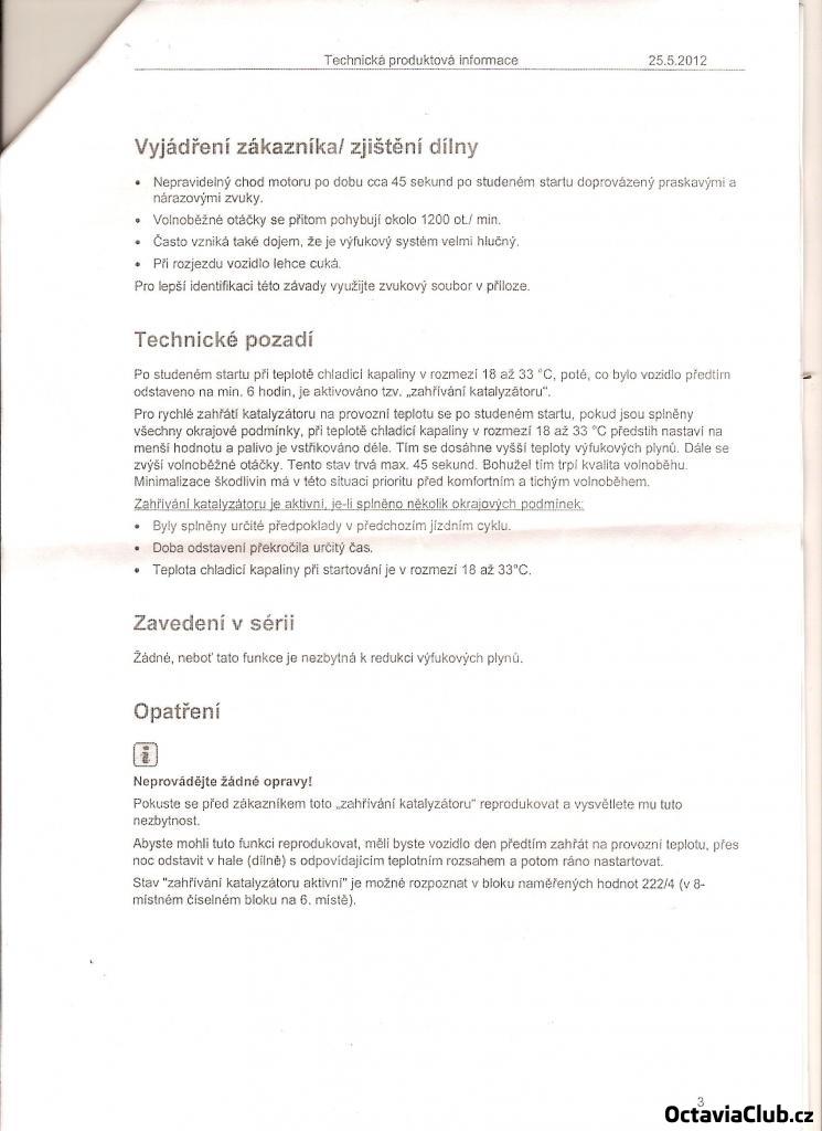

marek6718 Posted July 7, 2014 Share Posted July 7, 2014 zdravím Vás, známy má Octaviu 2 FL r.v. 2009 1,4TSI 90kW najazdené okolo 77 000km, po naštartovaní mu to občas vydáva divné zvuky ako na videu + kolísanie otáčok, diagnostika nič neukázala, v škodovke mu tiež nepomohli len hovorili niečo o tom že je možno nejaká vykondenzovaná voda v katalyzátore ale hovoril mi že chodil aj dlhšie trasy a dosť tomu nakladal tak tú možnosť vylúčil, prosím o nejaké rady čo by to mohlo byť a na čo sa zamerať https://www.youtube.com/watch?v=cC8yTN1eOqg&feature=youtu.be 0 Quote Link to comment
Pawouk01 Posted July 7, 2014 Share Posted July 7, 2014 To by mohlo odpovídat potížím popsaným v přílohách. TPI_2028088_1 - škubání motoru 1.4 TSI.pdf 0 Quote Link to comment
