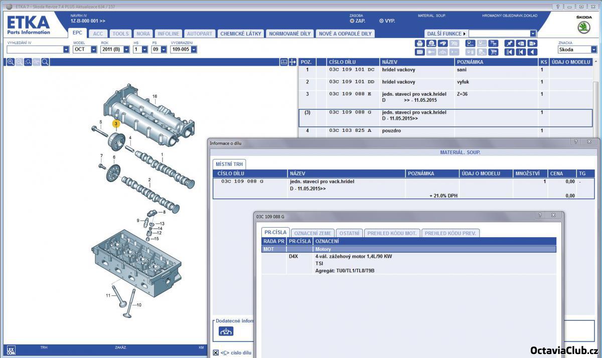

Řetěz se vytahaný dá poznat, ale potřebuješ přípravek na aretaci vaček pro výměnu rozvodů, dej příslušný píst do horní úvrati a přípravek by měl lehce zapadnout do vaček a aretovat, pokud tam nejde, je řetěz protažený.
Děkuju všem.. Jak to tak vidím, udělám rozvody komplet, i s rozvodovými koly. Přípravek na vačky už jsem objednal, takže po rozvodech se prostě uvidí. Vlastně se tam má dělat už i olej, tak to s tím spojím a pokud to bude dělat dál, zaměřím se na ten přestavovač.
