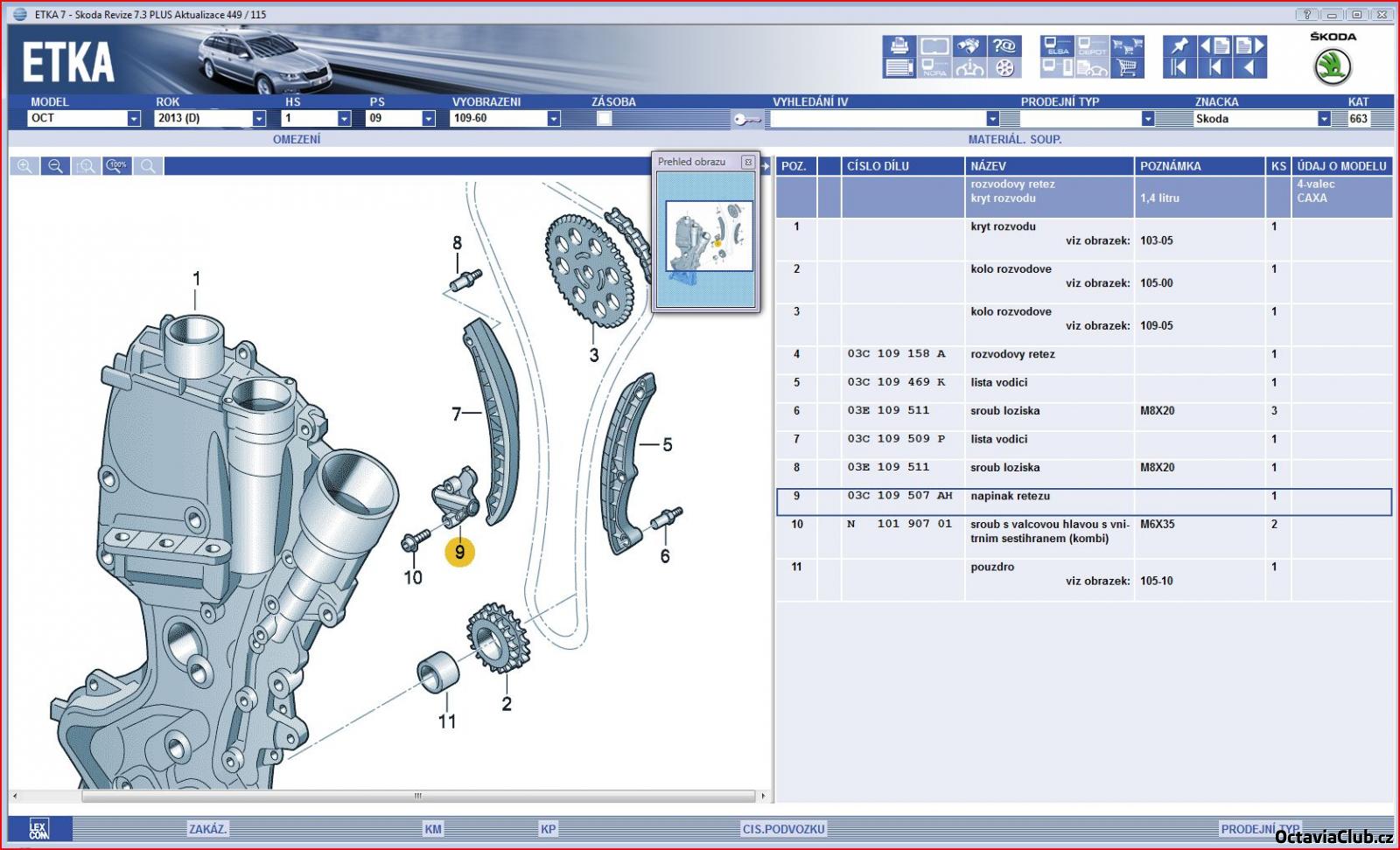

Pawouk01 Posted June 10, 2012 Share Posted June 10, 2012 Octavia II 1.4 TSI má podle ETKY napínák a řetěz stále stejný od začátku výroby. Jestli má nebo nemá rohatku se z toho vyčíst nedá a mě samotného by to zajímalo. 0 Quote Link to comment
p2p Posted June 10, 2012 Share Posted June 10, 2012 Az budu mit cas kouknu na to jaky napinak je tam... 0 Quote Link to comment
jar_da Posted June 10, 2012 Share Posted June 10, 2012 nemá rohatku ani západku 1_4tsi.pdf 0 Quote Link to comment
Pawouk01 Posted June 10, 2012 Share Posted June 10, 2012 Hm,takže taky nepodarek...ale jiný. :( To ovšem také znamená,že když se při případné výměně nahradí tím stejným typem,nastává riziko opakování stejného problému. 0 Quote Link to comment

blazin Posted June 13, 2012 Share Posted June 13, 2012 Tak myslim, ze tohle je uplne normalni start u ktereho se jen na par vterin zvednou otacky a pak je klid.To rachtani tam neslysim a kdyz to me obcas udela, tak je to slyset dost dobre.Ted mam zatim klid, tak uvidim kdy se znovu ozve.Kamos mi stahnul do notase ETKU a musim potvrdit, to co se tu uz psalo, ze veskere dily krome!!! PRESTAVOVACE!!! jsou stejne, jake VW montoval v roce 2009 a mozna i v letech predtim...to me utvrzuje v tom, ze u 1.4TSI 90kw CAXA je ten hluk od prestavovace, ktery nez dostane davku oleje tak zarachata a to jeste jak kdy .Myslim, ze kdyby byl problem v retezu a napinaku, tak uz tam budou davat inovovany dil..... 0 Quote Link to comment
