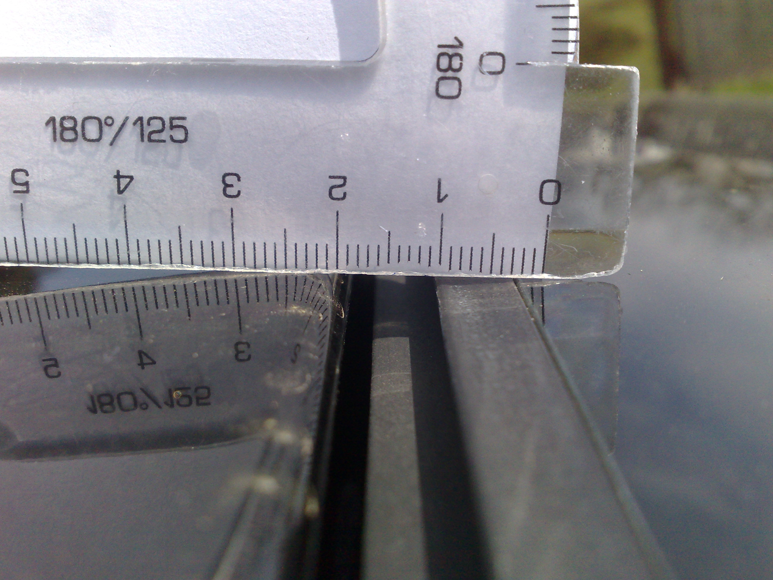

martin.h Posted April 22, 2010 Share Posted April 22, 2010 Po čtrnácti dnech od namontování modrých pružin jsem změřil ,,škvíru,, u zadního kufru. Nevim jak to bylo před, ale teď to vypadá takto ....!! Přikládám fotky..... PS: Změřte někdo škvíru bez pružin, jaká tam bude hodnota....Dík PS2: To těsnění kufru se má dotýkat kastle, nebo NE ?? (vyfoťte někdo standartní stav ). 0 Quote Link to comment

romariooo Posted April 22, 2010 Share Posted April 22, 2010 Martin.h: zatéká Ti do kufru nebo řešiš pohledovou část? 0 Quote Link to comment
zdeno77 Posted April 22, 2010 Share Posted April 22, 2010 podle mě jde jen o pohled,peru tam vodu vapkou a nic. 0 Quote Link to comment

martin.h Posted April 22, 2010 Share Posted April 22, 2010 Martin.h: zatéká Ti do kufru nebo řešiš pohledovou část? NE,NE nezatýká, jen si nepamatuji jak to bylo bez pružin. Tak se ptám zda je to takhle v pořádku, nebo se to hlo ... 0 Quote Link to comment

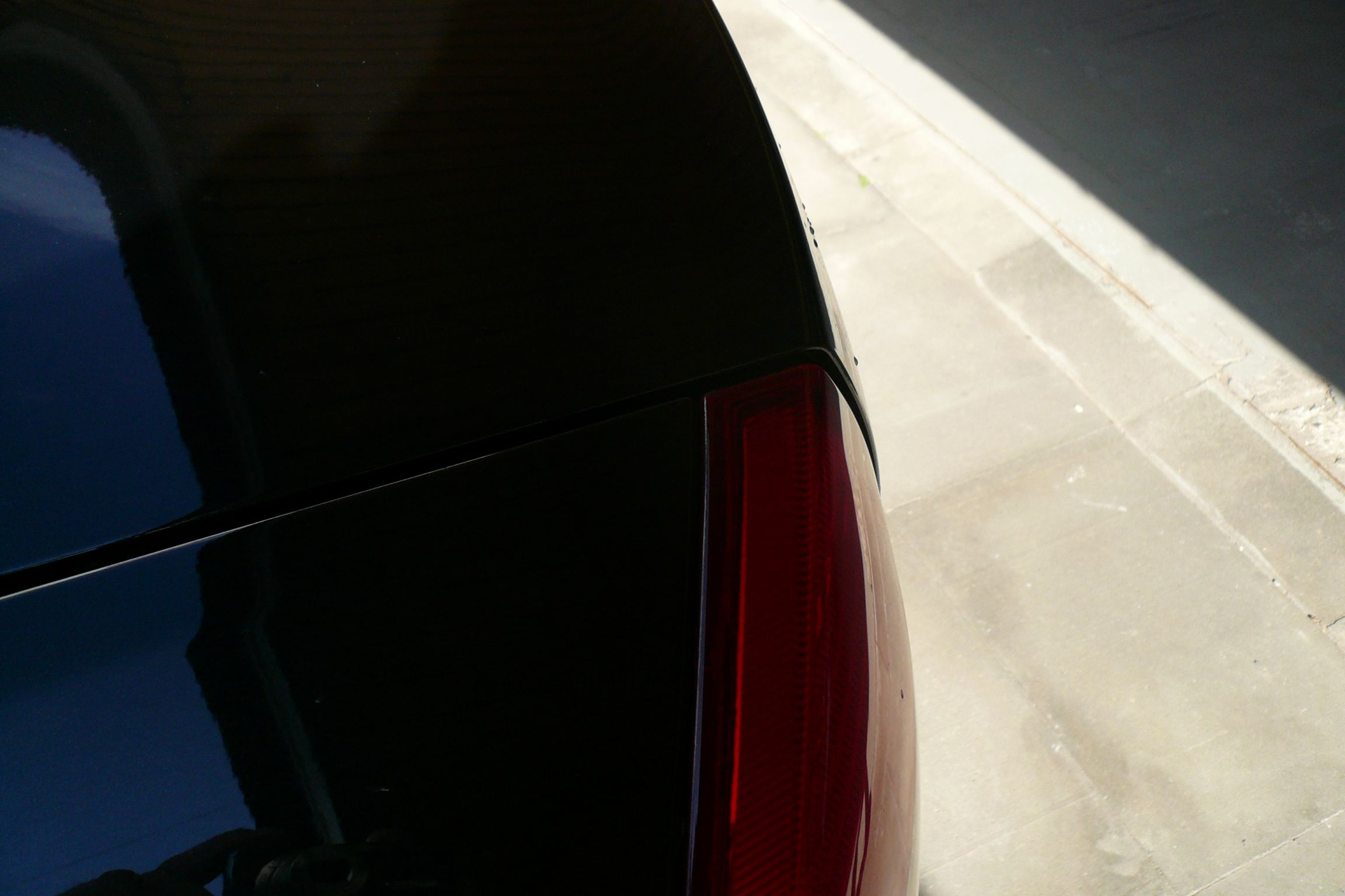

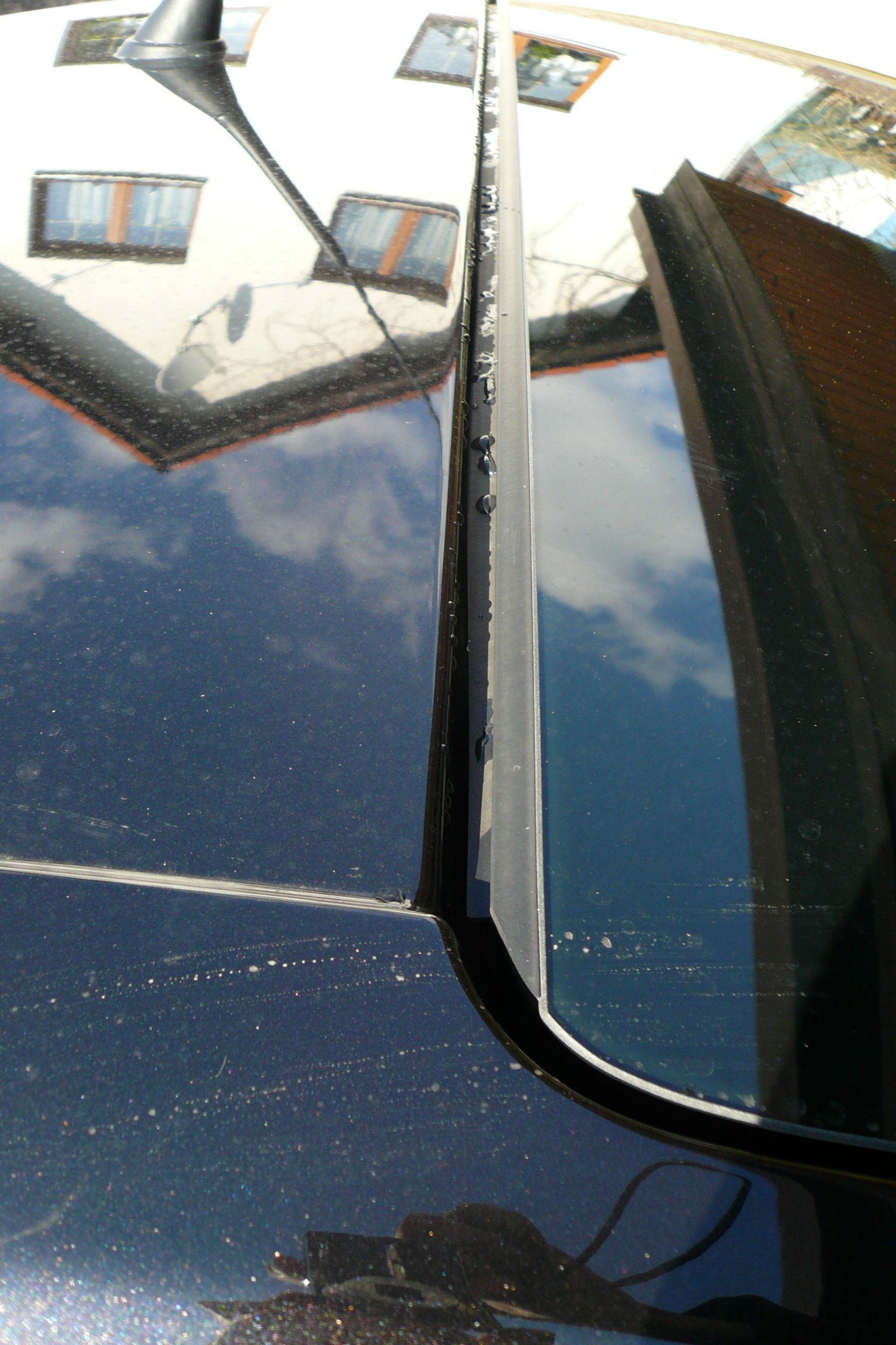

Kvido27 Posted April 23, 2010 Share Posted April 23, 2010 Takže včera jsem pružiny z auta vyhodil, jak ukazuji níže na videu a fotkách, tak byly spíš ke zlosti než k užitku Kufr už jen odskočil, pružiny se prostě unavily: ... a čím dál tím víc se posouvali 5. dveře a zvětšovala se "škvíra": 0 Quote Link to comment

Kvido27 Posted April 23, 2010 Share Posted April 23, 2010 Mám je od půlky března, takže cca 5 týdnů ... 0 Quote Link to comment

Kvido27 Posted April 23, 2010 Share Posted April 23, 2010 To posouvání 5. dveří bylo postupné a když jsem to srovnal s dveřmi kde ty pružiny nejsou, tak to ten rozdíl byl hodně vidět. Hold to není konstruovaný na takový síly a ten plech kde jsou panty uchycený postupně povoluje a deformuje se. 0 Quote Link to comment
