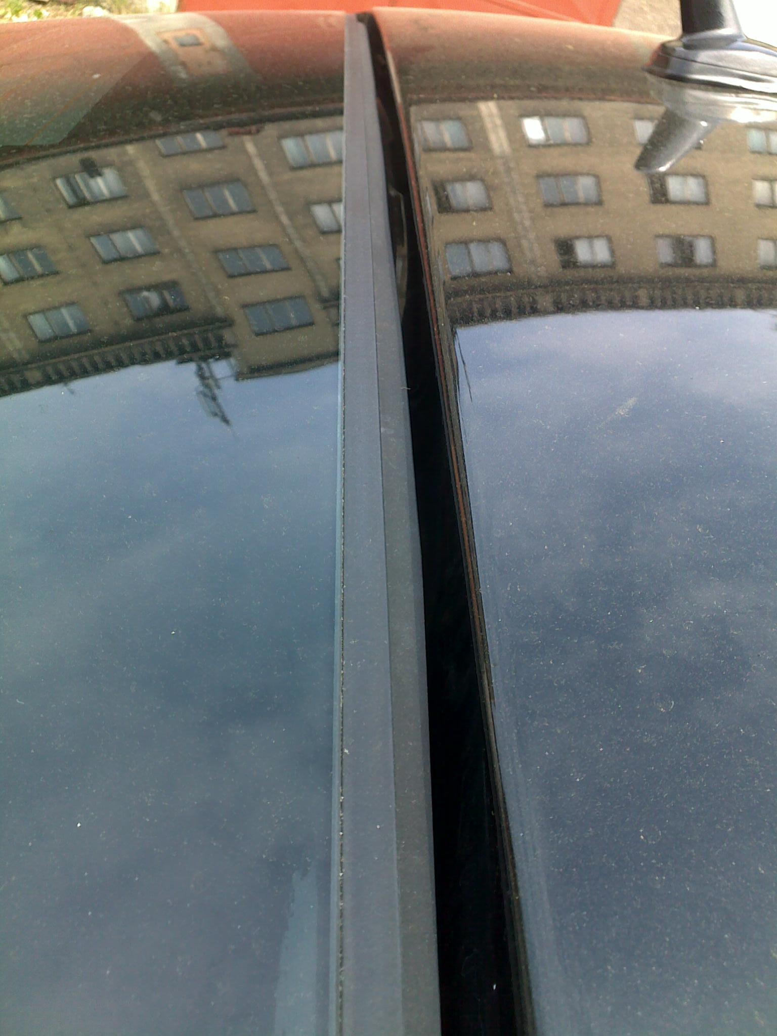

Nezda se vam nekomu, kdo uz pruziny na LIFTBACKU ma, ze se posunulo viko kufru jakoby dozadu? ze je vetsi prechod mezi svetlem a vikem? nebo se mi to jen zda?
mam stejny dojem
Když jsem to tu o tom namáhání a tlacích před 100 příspěvky psal, kroutili někteří hlavama :)

Takze dneska jsem si vyzvedl repasovane a posilene vzpery od Pana Gorcaka. Vzpery posilil ze 400N na 500N, cili o 25%. Pruziny jsem prehodil, za cervene jsem dal modre, kvuli tomu licovani kufru, jak je videt na fotce, modre jsou o neco kratsi... stalo me to 400kc
modre vs cervene
mezera s cervenyma pruzinama:
video cervene pruziny
video modre pruziny
z videi jde poznat, ze cervene pruziny to otevrou snadneji, ale na ukor te mezery to za to nestoji!
