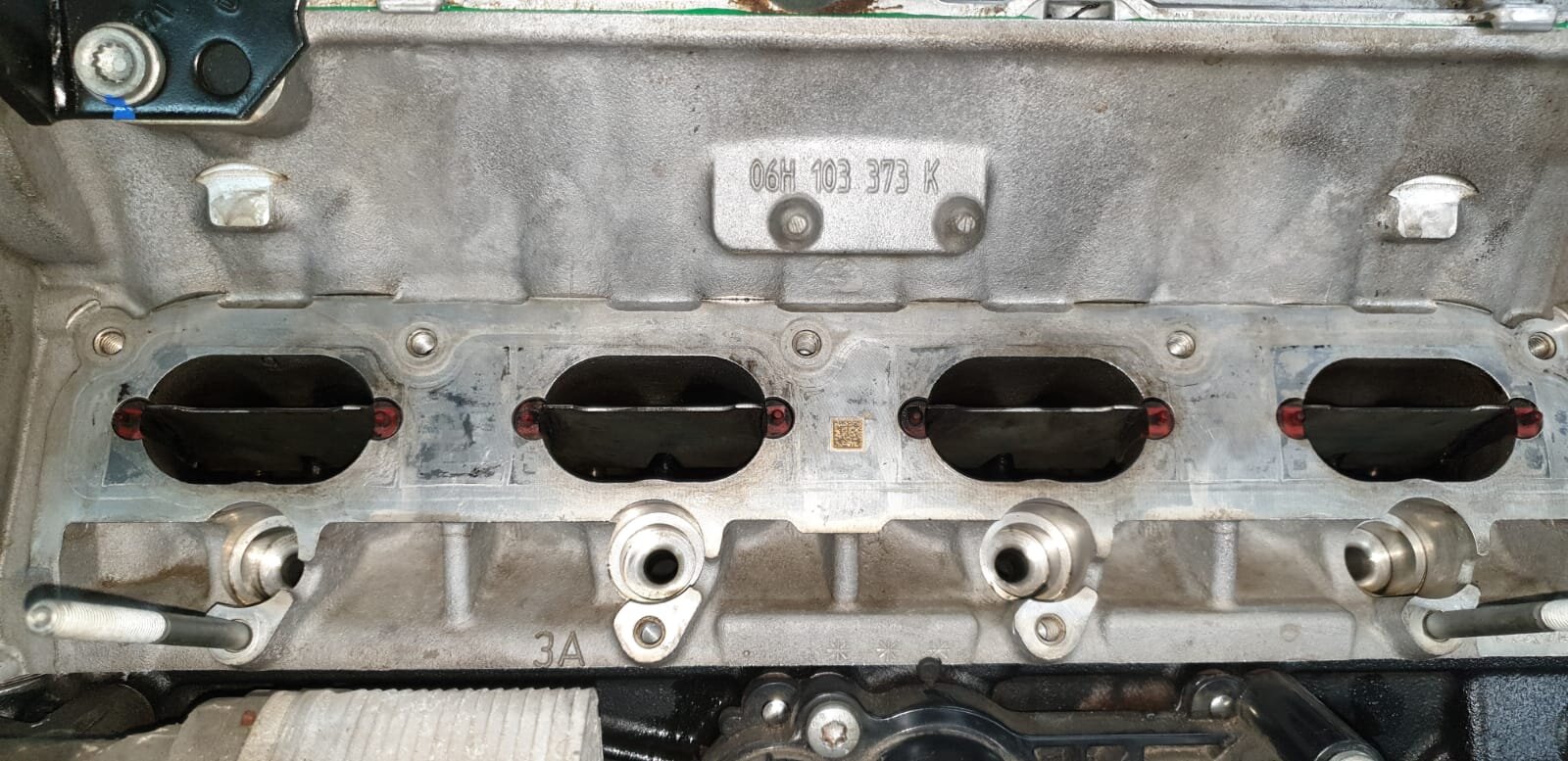

Kdyby to šlo přes turbo, 0,5l/1000km, tak by ten olej musel být jasně vidět  v celým sání od turba po ventily.
Jestli skutečně byly do bloku dány repasní vložky a k tomu nové písty, tak kromě zmíněného turba může olej do válců jít vrchem, přes gufera a vodítka ventilů. To by mělo být vidět po sundání plastového sání z hlavy, sací ventily by byly viditelně omyté olejem. Tady jsou talířky ventilů asi ještě stále bez karbonu (od GO nenajeto moc), na více jetých motorech pokud to jde tude je tím olejem ten karbon viditelně smyt.
Každopádně dobře to není, 0,5/1000 je limit a ne normální stav. Jak vypadají všechny čtyři svíčky, stejně nebo je mezi nimi rozdíl, který by ukazoval na problém jen na jednom či více válců? Na zajetí pístů a vložek už je to také strašně moc, najet 6000km a zbaštit 3l oleje, to není OK stav. No jestli to info o nových vložkách je jen kec, můžou být původní stěny válců KO a jde to kolem pístů přes kroužky ...

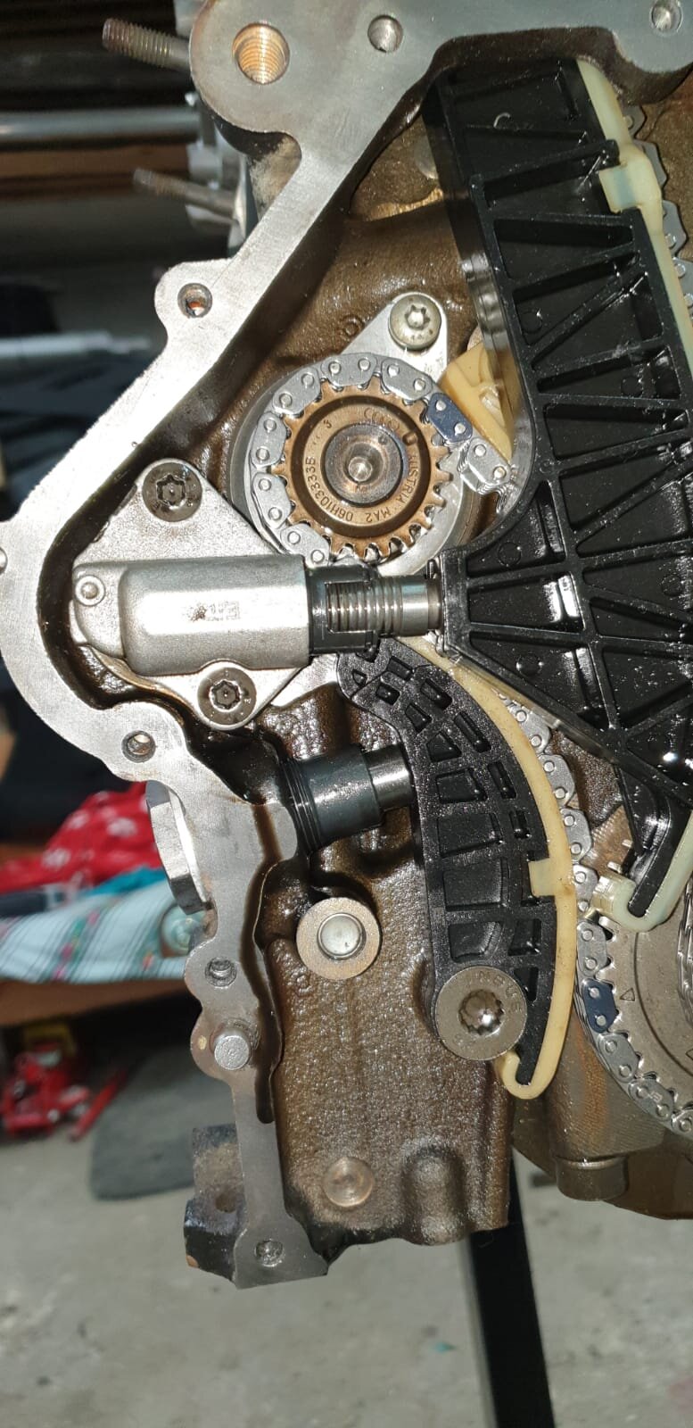

Ahoj borci. Jdu sem pro radu, jsem už bezradný. Mám klienta s Yeti CDAA, loni jsem mu na tom dělal GO, nechával se brousit blok, daly se nové ( větší ) písty, ojnice, udělala se hlava, nové rozvody, PCV ventil, těsnění atd... Auto najelo cca 4 tis km a teď motor začal kňučet, jednou se majiteli rozsvítilo mazání. Když jsem mazání změřil budíkem, tak na volnoběh při zahřátém motoru 0,7 bar, což je málo, mělo by být 1,2-1,6 bar. Při 2tis ot. už ale maže víc než by měl, má mít 1,6-2,0 bar a má 2,8 bar a při 3700 ot. kdy má mít 3-4 bar tlačí 5,8 bar... Zkoušel jsem vyměnit olejové čerpadlo za nové ( originál ) a pak i ten regulační ventil ( taktéž originál ). Bohužel absolutně beze změny. Nemáte někdo nápady? Hluky jdou jakoby od vyvažováků. Někde jsem se tu dočetl o sítkách na vyvažovákách? Ty jsem nechal staré, vizuálně jim nic nebylo. Auto olej nebere, za ty 4 tis km ubyl na rysce z MAX cca do 3/4. Při výměně čerpadla za nové vana absolutně čistá, žádné špony ani stříbrný film.
Budu rád za jakékoli postřehy.
Předem díky 🙂
Mě taky nic nenapadá... Hlavně nechápu, proč na volnoběh má nízkej a pak už vždy vyšší než má mít... SW v motoru je aktuální. Vyvažováky jsem vyndaval, měl jsem blok na broušení, takže to bylo rozebraný do šroubku. Vyvažováky jsem vracel starý, až potom jsem se dočetl v příručce, že by se měly měnit za nové při každé demotáži. Jen teda nechápu proč, přijdou mi blbuvzdorný, že na nich neni nic, co by mohlo odejít?
Když si je vyndal, tak sis jistě prohlídl, jak je řešený utěsnění přívodu tlakového oleje do těch modulů vyvažováků, ne? Jakpak šly vůbec vytáhnout?
Holt to těsní jen venkovní rozměr toho hliníkovýho obalu (který zároveň funguje jen jako kluzný uložení pro hřídel ...) v litině bloku, vytáhneš a už ho neutěsníš tak, jako nový ...

Po vytazeni vyvazovaku, vzdy davat nove... rayx to rekl dobre... tam bude problem...  Asi se protaceji...
S tlakem oleje- tam toho muze byt vic.
Jaky tlak byl pred GO??? To je vzdy nutne delat pred kazdou GO...  Jak se delala GO hlavy... Zaskrabavali se ulozeni vacek??? Menil se regulacni ventyl na hlave, menili se ostriky na bloku??? ATD...

Když jsem je vyndal, tak jsem si je popravdě moc neprohlížel, jen zběžně, jestli jim nic neni... Vytáhnout šly vcelku normálně, bez nějakýho většího násilí...
Regulační ventil myslím přesně ten N428, který přepíná tlak z vysokého na nízký. Budík je 100% OK, je cejchovanej a cca před měsícem byl na kontrole.
Každopádně jste mě chlapi víceméně utvrdili v tom, co jsem si myslel... Že bude problém v těch vyvažovákách... 🙂
