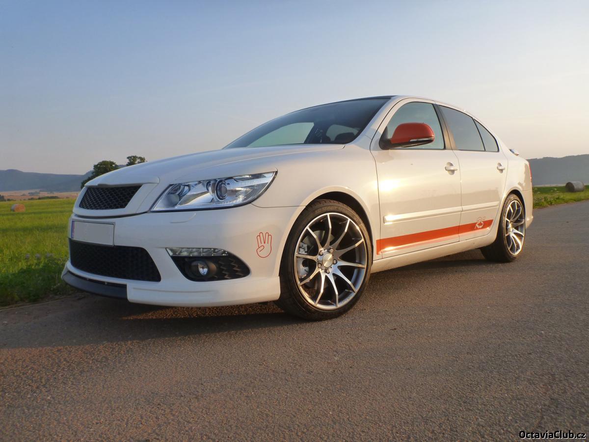

Zdravim panáčci. Mám na Vás prosbu. Přešel jsem z jedničkové Octavie TDI, kde jsem měl pevnej podvozek od H&R, na dvojkové RSo (TSI) před faceliftem. (ten mezityp kdy byla předface kastle a face interier) a potřeboval bych to lehce složit k zemi.
Myslíte, že by k těmto RS tlumičům stačily tyhle pružiny? Eibach -20mm
Máte s tím někdo zkušenost?

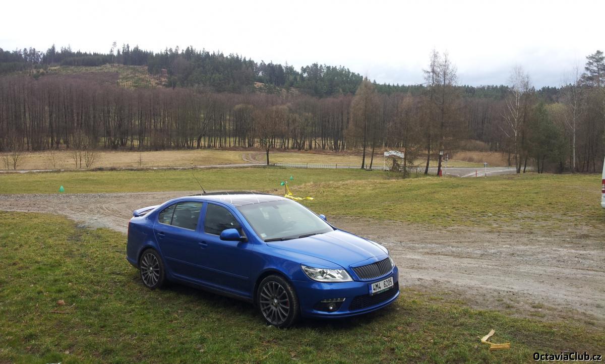

Žádnou lepší fotku nemám.
Jo jo je to RS s Eibachama. Jsou jen jedny jak jsem psal. (-30 obyč OII, -20 RS)
Já na origo RS pružinách moc nenajel, ale tyhle mi příjdou možná i pohodlnější. Jsem s tím naprosto spokojenej. Nicméně není to moc snížené, tak příští týden očekávám štelovák od H&R:)
