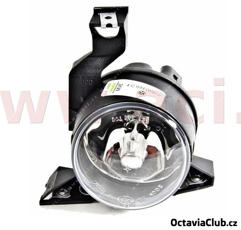

ja jsem to vyresil tak, ze jsem vybrakoval vnitrek mlhovek a vlozil do nich LEDky pro denni sviceni z O2 Scout. odpadlo mi tak rezani do narazniku :)

1) Pujdou nakodovat mlhovky jako denni sviceni (stahnout intenzitu na nejaky procenta - jaky jsou tak idealni?) a destak/svetelnej aby pak roznul zbytek auta?
