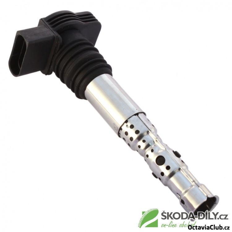

  8. No oni to do světa asi moc nevytrubují. Pokud máš AUM tak se neboj a jeď do servisu, zap. cívky ze špatné serie ti musí vyměnit . Koukni na celé vlákno, už nás je dost s novými cívkami :)
  9. To snad ne, z dopisu který jsem tady nakopíroval na 1. stranu tématu (příspěvek č.16) nevyplývá že by to odpískali a na někoho se vykašlali. Termín do kdy navštívit servis není uveden. Zavolej někam do Škoda servisu a objednej se, budeš mít jistotu že tě vezmou, cívky zkontrolují a případně vymění.

  11. O cívkách je vše tady : http://forum.octaviaclub.cz/index.php?showtopic=12008&st=20 - možná jsi to už četl - je nás celkem dost, kdo už servis navštívil a cívky byly zdrama vyměněny

  21. Také děkuji za doplňující info, dnes jsem se objednal na středu 7.3. ( Nejprve mi tvrdili, že žádná akce není, pak chtěl technik vědět VIN, nakonec řekl, že se to mého auti týká a podle čísel cívek které tam mám se budou 3 ks měnit - zdarma ) Správný typ cívek pro AUM je 06B 905 115R a 06A 905 115D , ostatní typy jsou špatné. Ovosh : týká se to cívek :
